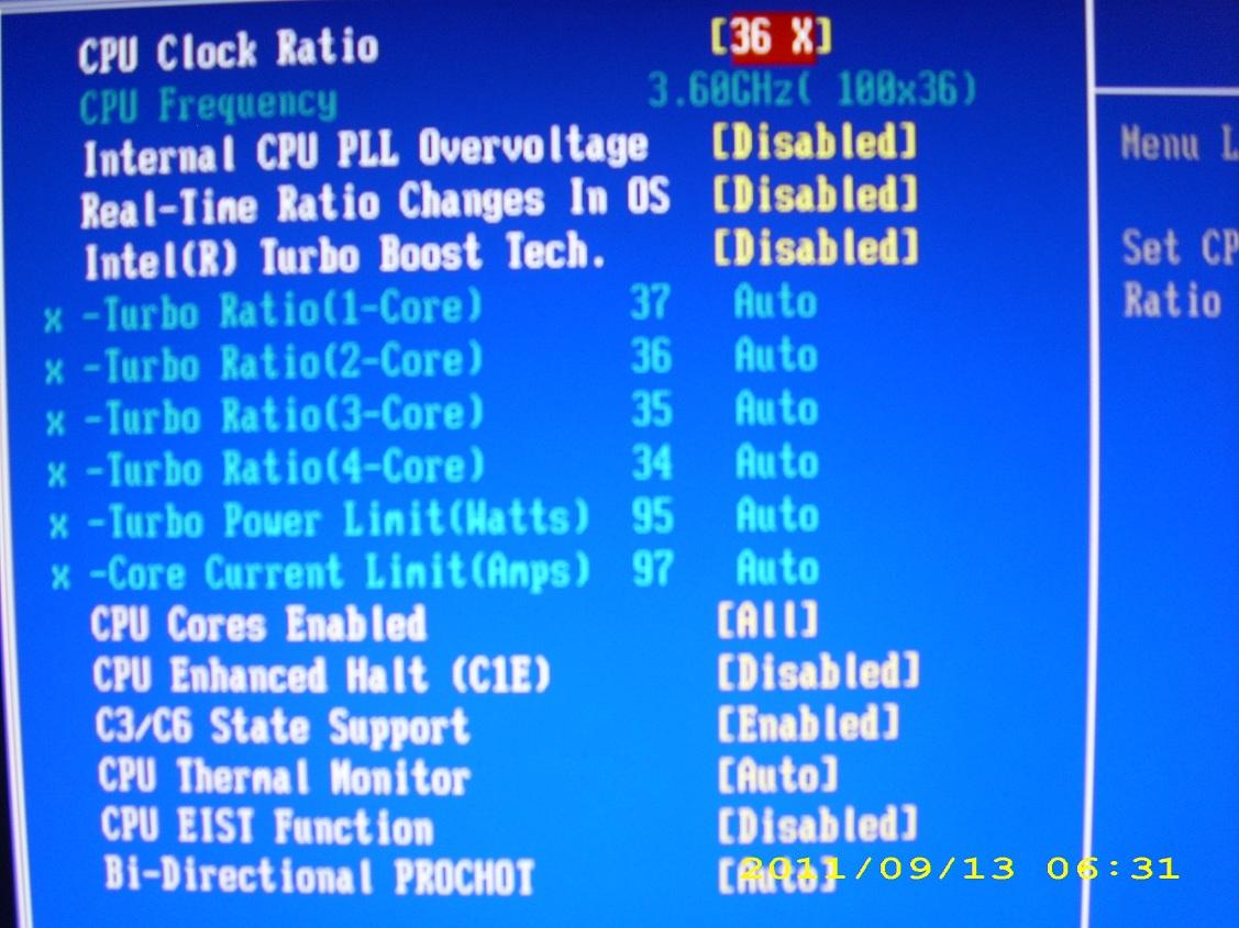

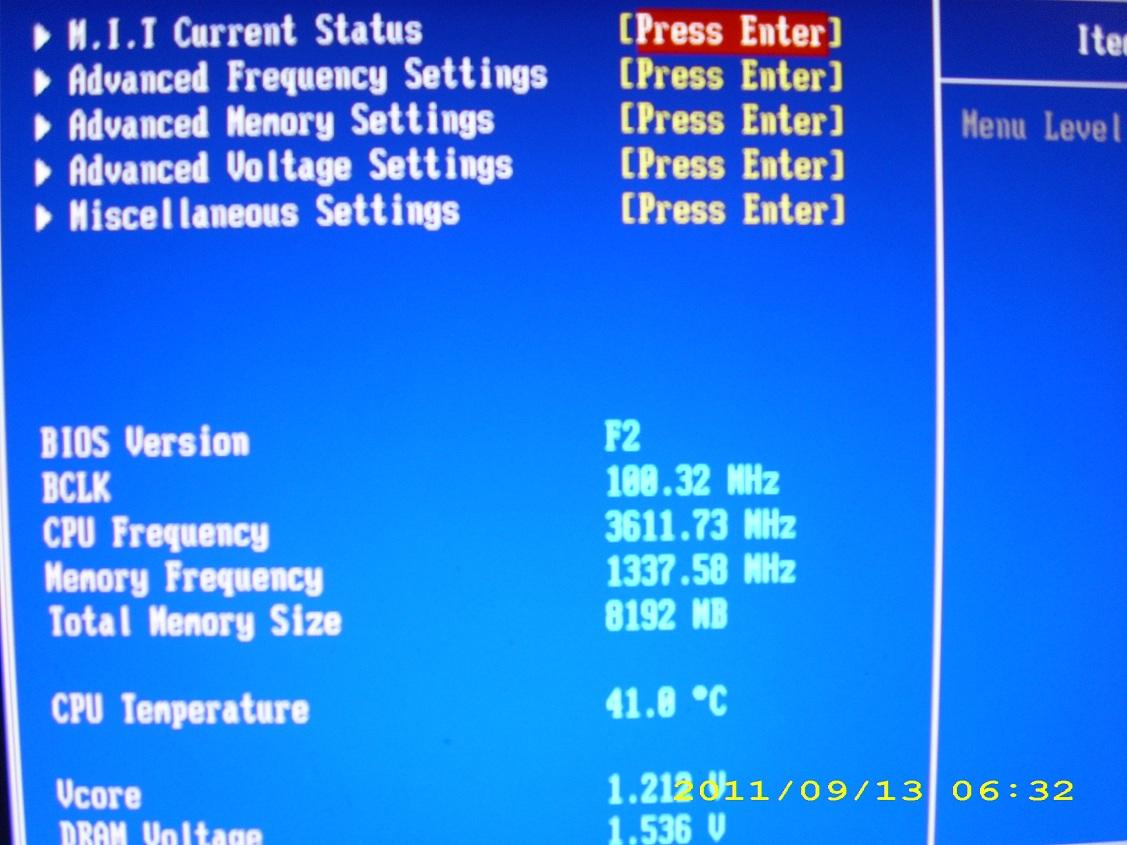

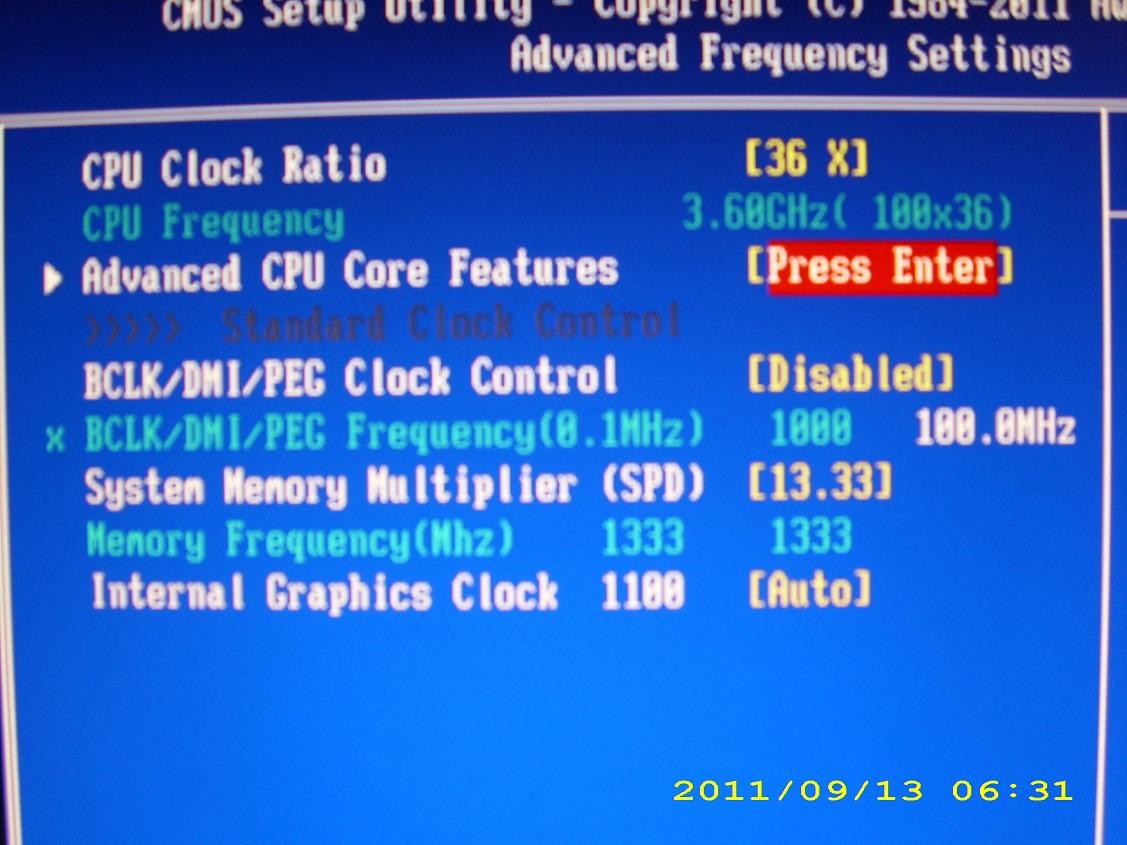

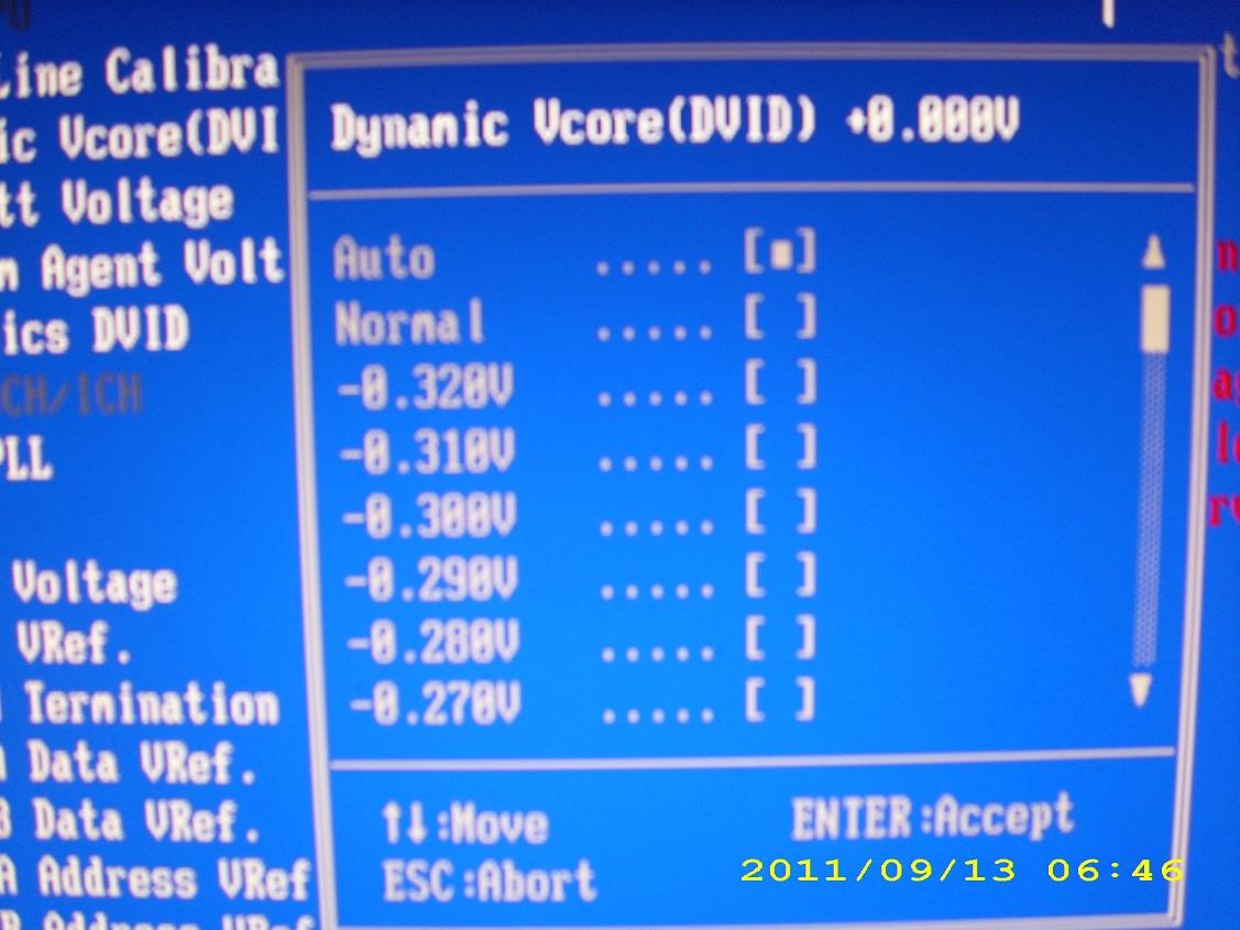

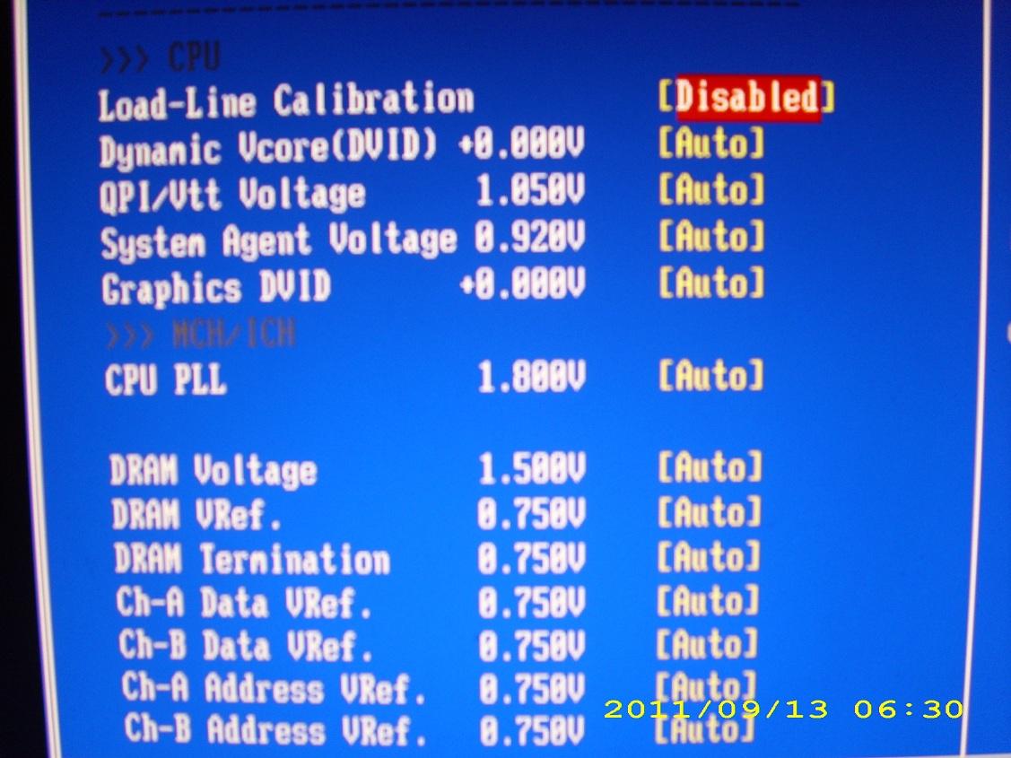

so, hab jetz paar fotos gemacht vom bios, was ich noch sagen muss is, das ich ihn atm auf "nur" 3.6 ghz hab
1: http://666kb.com/i/bwwjy5ar1lb2w546s.jpg
2: http://666kb.com/i/bwwjzp16veljokxv8.jpg
3: http://666kb.com/i/bwwjzzb5ahwtti5bo.jpg
4: http://666kb.com/i/bwwk07wy2b75tk60k.jpg
so ist es in moment bei mir :schief:
Ich bin mir nicht sicher, aber kann es sein das es die Dynamic Vcore ist !? Was kannst du da den einstellen ? Bzw. mal ein BIOS Update gemacht ?
DVID sieht mir doch schwer danach aus - nach Offset.:)
Einfach mal sehen, was sich dahinter verbirgt. Das springt schon nicht aus dem Screen und beisst dich in die Nase. :D
Positive und negative Werte - Bingo. einfach mal was Kleines nehmen - so um die +0,02 V und sehen was CPU-Z dazu sagt.
Ich denke mir auch das es zu 90% die DVID ist! Den ich kann meine Vcore auch bis 0,640V hoch und runter schrauben im Offset!
also , ich hab ein bissi im bios rumprobiert.
als ich die DVID geändert hatte hat er mir bei CPU-Z keine veränderung bei "Core Voltage" gezeigt, war immernoch auf 1.044 (hab die DVID auf -0.080 getestet)
so DVID wieder standart gemacht, und bei der option "QPI/VTT" auf "0.960v":ugly:
siehe da, jetz zeigt mir CPUz bei Core voltage 0.948 anstatt 1.044 an
wird es das sein?^^
wird es das sein?^^
Eigentlich sollte es nicht die VTT/QPI sein den die ist für den internen Speichercontroller!
Eigenartig ist das :huh:
Ich bin mir i-wie sicher das es die DVID ist, aber wenn das nichts gebracht hat!
ich mache ja grad alles über das Bios, DVID hab ich gerade nochmehr gesenkt auf "-0.120" ( zu wenig is hoffe doch besser als zuviel :what:)
keine veränderung bei CPUz "core voltage" :X
Nur wenn ich QPI/VTT runterschraube verändert sich da was ..
komisch :/
VTT ist allgemein für I/O-Signale - unter anderem fürs RAM.
Machs mal über Easy Tune. Geht einfach schneller.
Und erhöhen - nicht senken.
