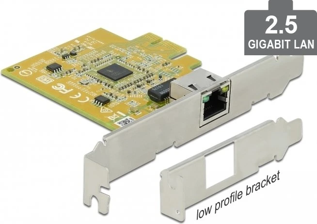

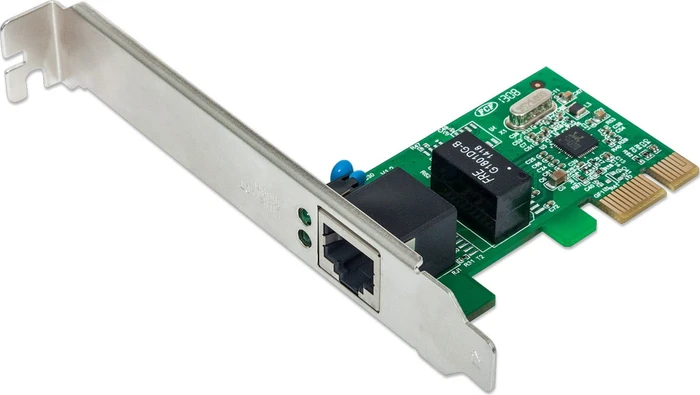

Mal drüber nach gedacht eine PCI(e) Karte zu verwenden? Klar, ist eig nicht im Sinne des Erfinders, aber auf jeden Fall günstiger als ein neues Board ;)

Das mit der Netzwerkkarte dachte ich mir auch.
Nur war ich mir nicht sicher ob der Onboard chipsatz auch für die Internetprobleme verantwortlich ist.

Den Chip vom Mainboard findet man auch auf PCIe Karten. Es liegt ja nicht am Chip selber sondern an dem lausigen Treiber denn ASUS bereitstellt. Im übrigen passiert das bei anderen Herstellern genauso. Bei einem MSI Board war es bei mir nicht viel anders. Auch da musste ich auf den neueren Treiber direkt von Intel zurückgreifen.
