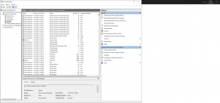

Gesterm Abend 2 x Black Screen im Idle kurz hintereinander , danach bisschen gezockt bis 02:00 Uhr ... lief ohne Probleme durch .. bin etwas ratlos ... Grafikkarte defekt ? ist ne 2080 unter Wasser ohne OC (sollte nur leise sein)
Ich glaube in dieser zeit hatte ich gestern einen Black Screen.... bin mir aber nicht sicher.

Mit welchem Takt wird die CPU betrieben. Auch Cache Ratio wäre interessant. Wie sieht es mit dem RAM aus? Ggf. braucht die CPU auch einfach ein wenig mehr VCCIO bzw VCCSA.
Auf dem Screenshot erkennt man nichts weiter. Ausser eben 2 kritische Fehler. Traten die auf als Du nen Blackscreen bekommen hast? Ansonsten schau mal direkt wenn Du einen Blackscreen hattest, nach einem Reboot, ins Log.
