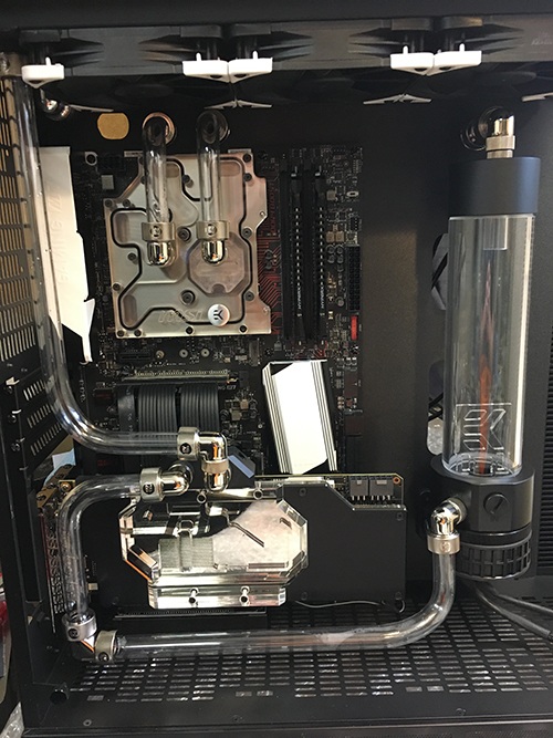

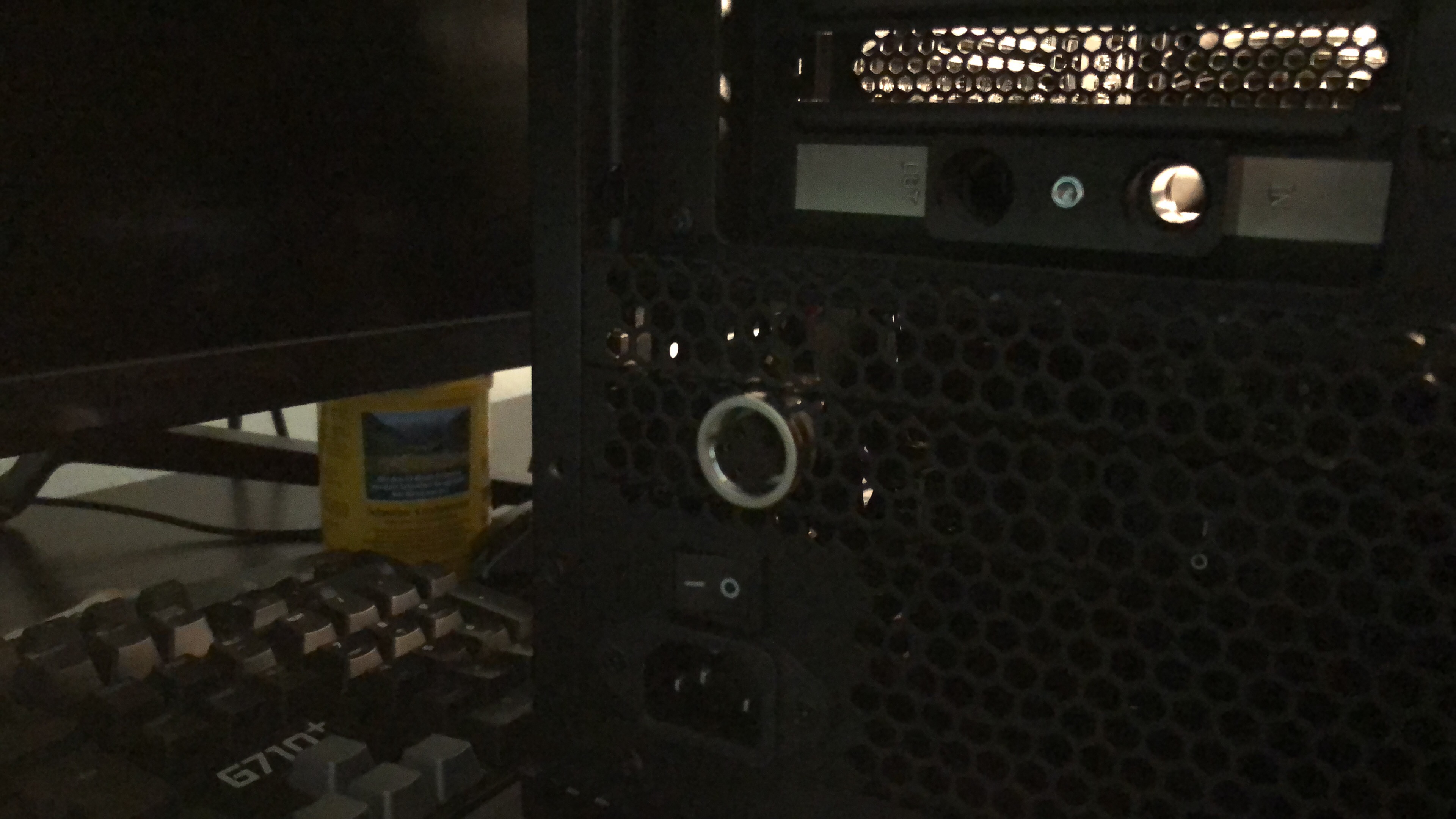

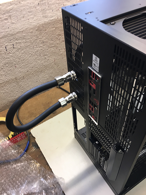

Möchte da auch schnell meine Erfahrungen zum besten geben. Hab bei mir in der ersten Kammer Hardtubes verbaut und gehe von denen mit Schottverschraubungen auf Schläuche (ZMT), diese führe ich widerrum mit Schottverschraubungen und zwei Koolance QD3 aus dem Gehäuse zu meinem Mora. :D
Schaut dann zwar in der zweiten Kammer nicht schön aus, aber es funktioniert. ;)
Hier hinten noch zusammengeschloßen für die Dichtigkeitsprüfung.

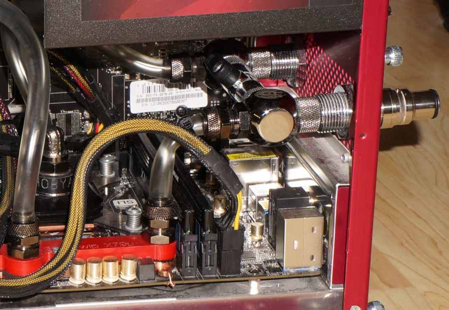

Da gibt es auch noch andere Möglichkeiten...
Hier bei meinem System mit Kugelventil zur Überbrückung des externen Kreislaufs. Allerdings ist so ein System auch nicht ungefährlich: Einmal hab ich vergessen das Ventil zu öffnen als der externe Kreislauf nicht angeschlossen war. Die Folge war eine totale Überhitzung des Systems; das Wasser im CPU-Kühler hat zu kochen begonnen (!), einer der Schläuche am CPU-Kühler hat sich durch die Hitzebelstung gelöst... irgendeine Sicherung wäre oder ist da also nicht schlecht. Mit einem Überbrückungsschlauch neigt man aber vielleicht weniger dazu das zu vergessen.

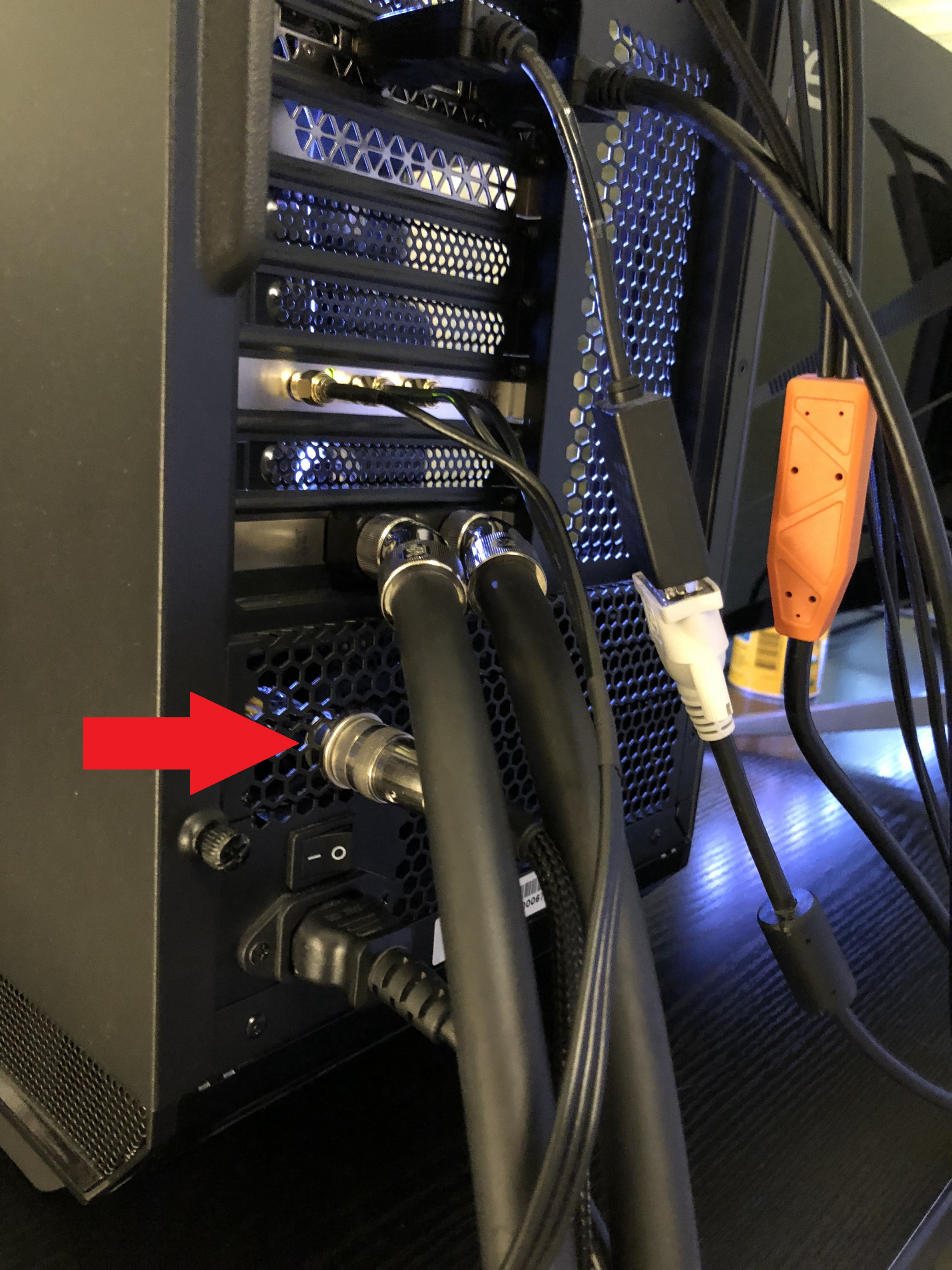

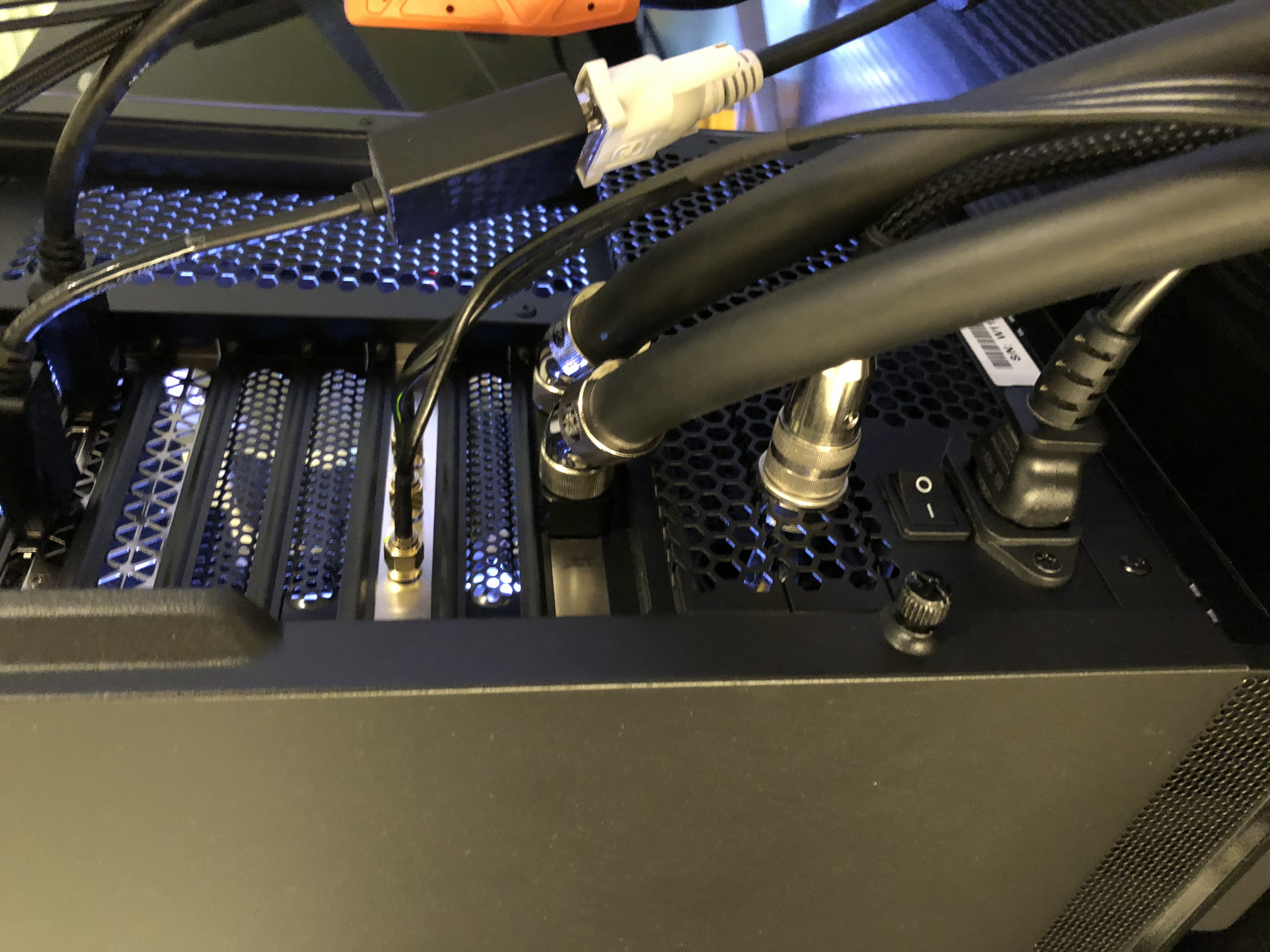

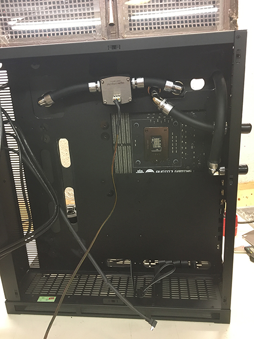

Also ich hab einen externen mora3 420 mit den 200mm Noctua Lüftern. Bisher die beste und ruhigste Lösung.
Intern habe ich noch AGB, Pumpe und einen 360mm Radiator, welcher dazu dient den PC auch ohne Mora betreiben zu können. Der Mora ist per Aquacomputer Slotblende mit G1/4 Anschlüssen mit der Außenwelt verbunden. EK ZMT Schlauch und die EK QDC Schnelltrenner. Bei der Lösung wären 10cm Schlauch aber zu wenig, da hiermit die Biegeradien nicht möglich sind.
An eine Variante mit Ventil hab ich auch schon Gedacht, aber das gefällt mir optisch nicht so gut.
Ich will im pc selbst nur cleane hardtubes haben. Ausserhalb ist mir dann eher egal.
Was das vergessen angeht, ich habe ein aquaero das Alarm schlägt, falls zu wenig Durchfluss vorhanden ist. Ich würde es also recht schnell merken.
Wie habt ihr das mit den Ventilatoren geregelt? Einfach noch ein Kabel ausm pc mit ner fixen spannung von zb 5 volt was man dann anschliessen kann? Oder eine seperate Stromquelle welche nicht vom pc kommt, damit man nicht jeweils Kabel auch noch trennen muss??
Ich habe mir mit einem Lumberg-Stecker einen Anschluss am Gehäuse geschaffen mit 4-Pins, welcher PWM und Tacho zum/vom Aquaero schickt/bekommt und 12V/Masse direkt vom Netzteil
