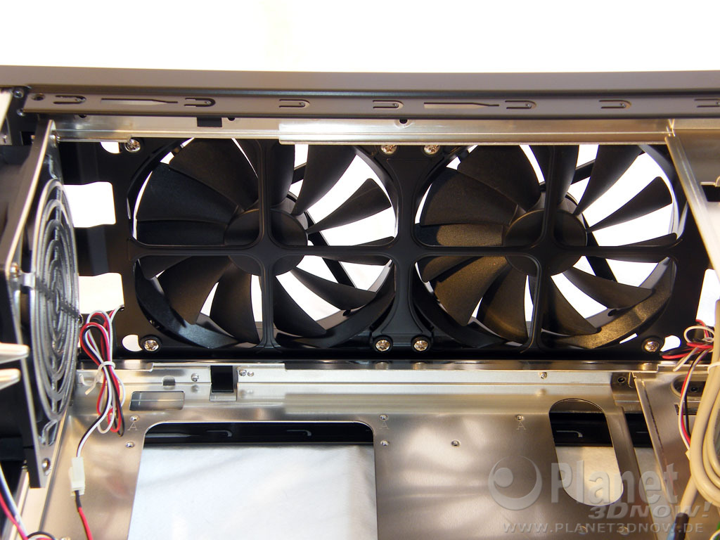

Das Case soll ein Lian Li PC-P50R werden. Siehe dieses Bild hier.
Ich wollte unter die Toplüfter (oder anstelle der Toplüfter und dann diese unten drunter) einen 280mm-Radiator, der Magic Cool Slim 280 sieht gut aus von der Dicke.
Zusätzlich wollte ich an den Hinteren Lüfter einen Magic Cool 120 Slim installieren. Oder soll die Reihenfolge besser Lüfter => Radiator => Gehäusewand sein?
Würde die Lian Li Stock-Gehäuselüfter mal vorerst einsetzen. Irgendwelche Maßnahmen zu Abdichtung Lüfter-Radiator empfohlen?
Der Radi ist auch gut. Wenn du die Lüfter unter dem Radiator montierst, dämpft er die Lautstärke ein wenig.

Ich habe keine Ahnung, wie ich den Phobya 150mm in meinem Case verbauen könnte. (siehe dieses Bild)
Die 3 oberen 5,25"-Schächte sind ja belegt größtenteils, in der Mitte müssten die Festplatten im 3,5"-Käfig hin. Unten soll an die Front der Radiator+Lüfter und dahinter dann auf den Boden die Pumpe. Bei dem Phobya 150 sind ja Montagedinger dabei dass man den seitlich irgendwie fixieren kann, kp wo das gut wäre. Direkt "links" (von der Seite betrachtet) neben die Pumpe hinstellen wäre ne Möglichkeit (Fixierung?), aber dann könnte der vllt irgendwann man bei ner 2. Graka mit der Kollidieren. Was tun? Taugt so ein integrierter AGB-Aufsatz für die Pumpe?

Eine Totale von der Seite wäre besser. Mach doch bitte selbst ein foto!
