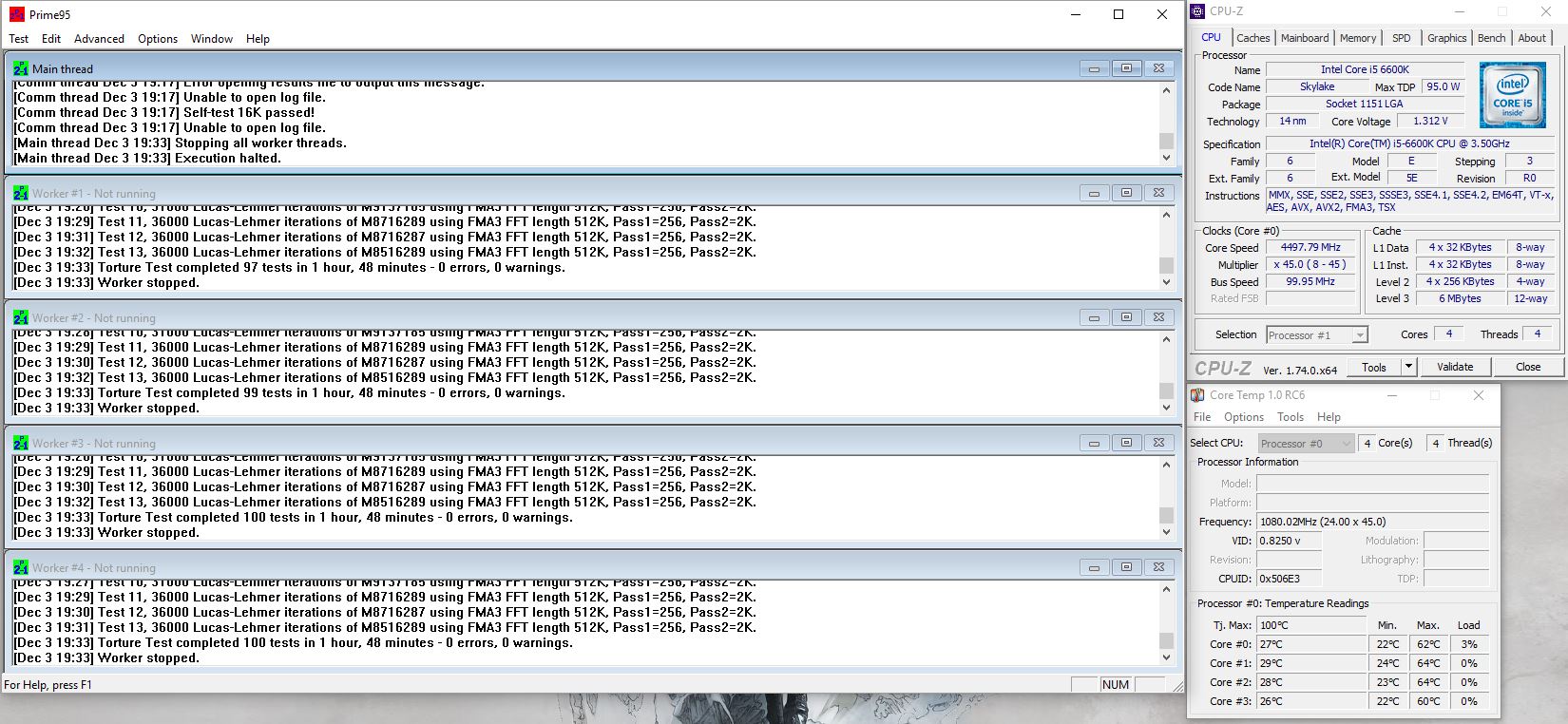

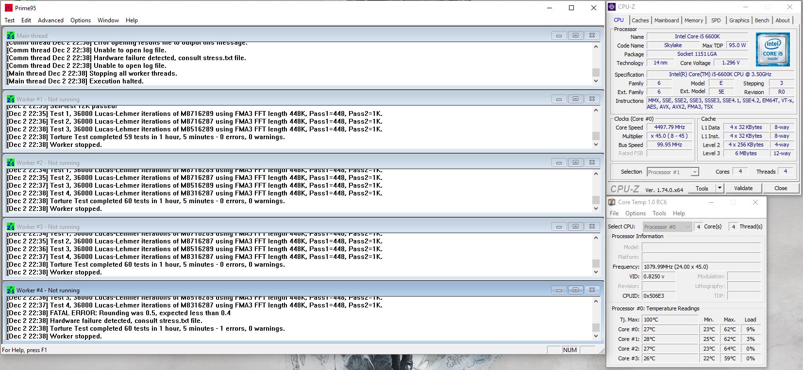

Ich hab meinen i5 6600k jetzt auf 4.500 MHz bei 1,3 V und nach 1h 5Min in Prime95 hat er dann doch noch einen Fehler ausgespuckt (hätte ich mal pünktlich nach einer Stunde Schluss gemacht :) ).
http://www.grifter.de/pictures/4500Mhz1,300V.JPG
Sollte ich die Core Voltage noch etwas anheben, oder ist das so stabil genug für den Altagsbetrieb und das Zocken? Von den Temperaturen her hab ich ja scheinbar noch einige Luft nach oben und der CPU Kühler lief wärend des Test im silent mode.

Ich bin zwar jetzt auch nicht so lange dabei aber ich persönlich würde es auf 1,31 oder 1,32 noch versuchen weil bei mir war es auch so habe 1h prime mit 1,33 getestet lief durch nach dem 2. Test auch auf 1.33v kam dan ein Fehler, habe es nun auf 1.34 laufen und 2ma prime l 1h laufen lassen ohne Probleme werde es aber die tage noch mal testen mit prime aber 2h lang

Danke, habe die Spannung auf 1.310V und noch mal eine Weile Prime95 V28,5 build2 laufen lassen. Ich denke es läuft stabil und die Temperaturen waren auch noch im grünen bereich (meist unter 60° C).
http://www.grifter.de/pictures/4500Mhz1,310V.JPG
