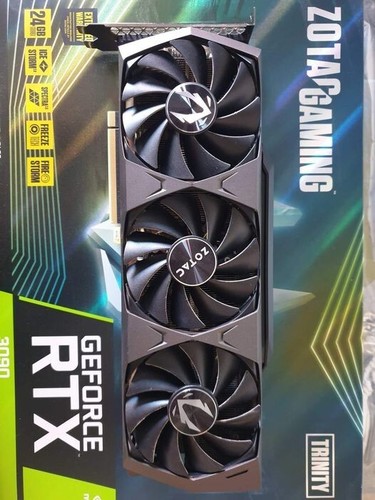

Manchmal kann man eine gebrauchte 3090 für um die 600 bis 800 Euro ergattern bei ebay. Vorige oder vorletzte Woche war eine MSI SuprimX drin mit Sofortkaufen für 593,-. 2 Tage lang war die da drin, bis die jemand gekauft hat. Es hatte mich auch mächtig gejuckt in den Fingerchen. :D
Aktuell z. B. die hier:
700€ Aufwärts von seriösen Verkäufern mit Glück.
Eine ebay Karte mit nem viel zu niedrigem Preis von nem User mit 0 Bewertungen zu verlinken ist fahrlässig.
