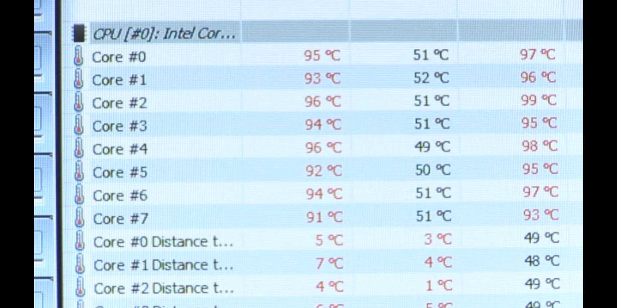

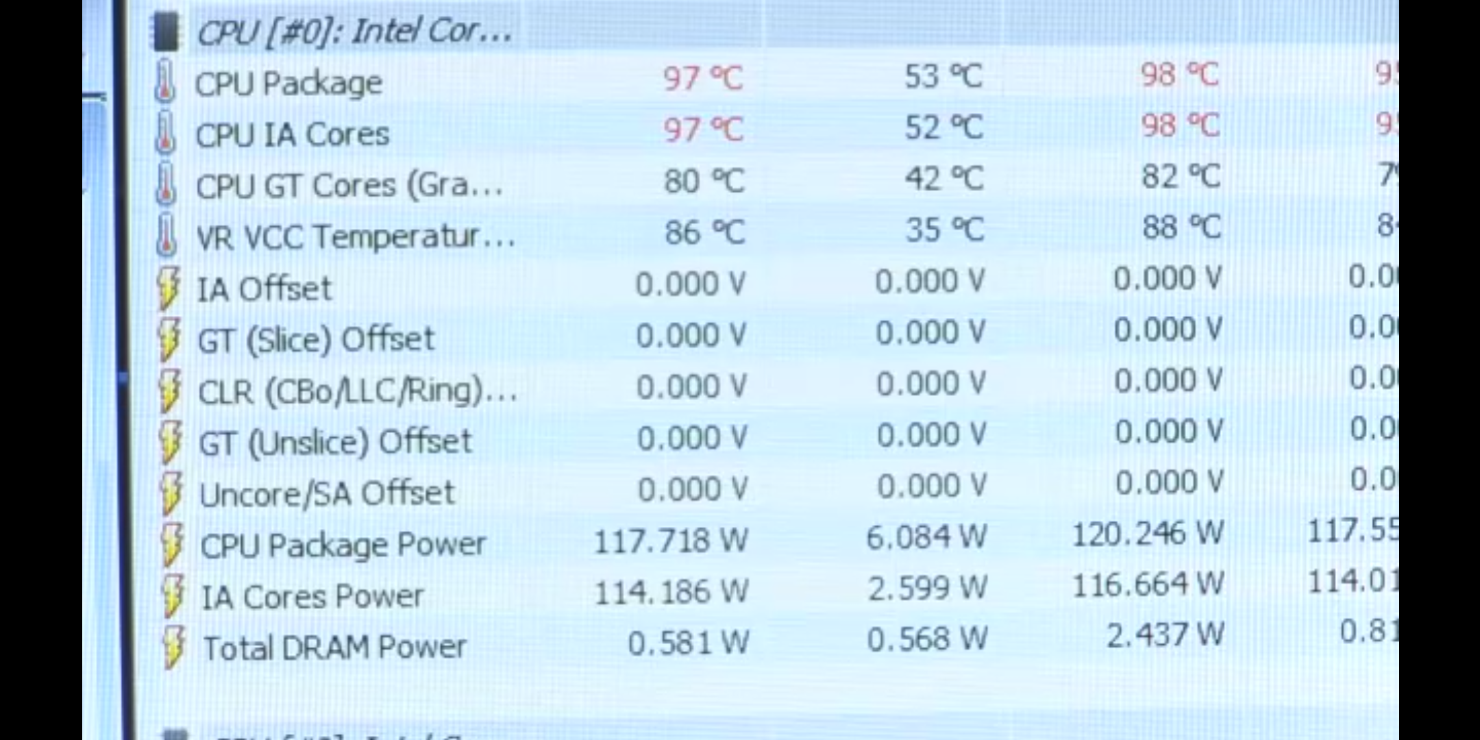

Einen I9 9900 K kann man damit nicht kühlen:
https://www.computerbase.de/forum/a...0-14-00-51-778_com-android-chrome-png.787222/
https://www.computerbase.de/forum/a...0-14-00-57-173_com-android-chrome-png.787223/
Das wurde vermutlich in einer klimatiesierten Halle bei (22 °C ?) aufgenommen
