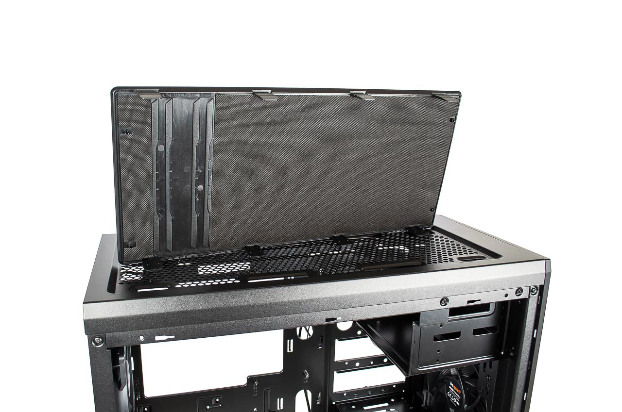

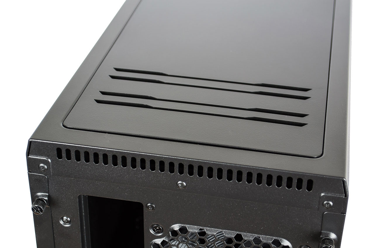

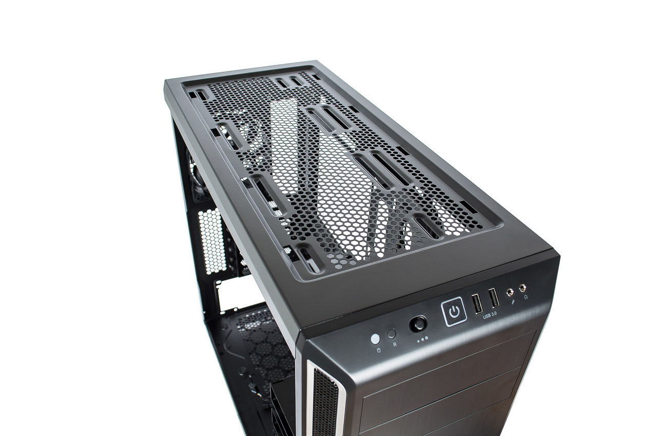

Kokolores ...
Klar kannst Du oben bis zu drei Lüfter einbauen. Mit geschlossener Klappe, und das macht man wegen der Ruhe, ist oben aber einer genug und dann wie gesagt, die vorderen beiden oberen Lüfterplätze abdecken, ansonsten pusten der obere Lüfter Teile der Luft zurück ins Gehäuse.
Quelle: Tech-Review.de » Artikel » Reviews » Be quiet! Pure Base 600 - Funktionales Premiumgehäuse zum kleinen Preis?

Durch die Schlitze, außerdem kann man die Klappe etwas nach oben schieben, es gibt mehrere Einrastungen, so verstehe ich den Test zumindest. Oben zu ist einfach ruhiger und der Rechner ist gegen Wassertropfen geschützt.
