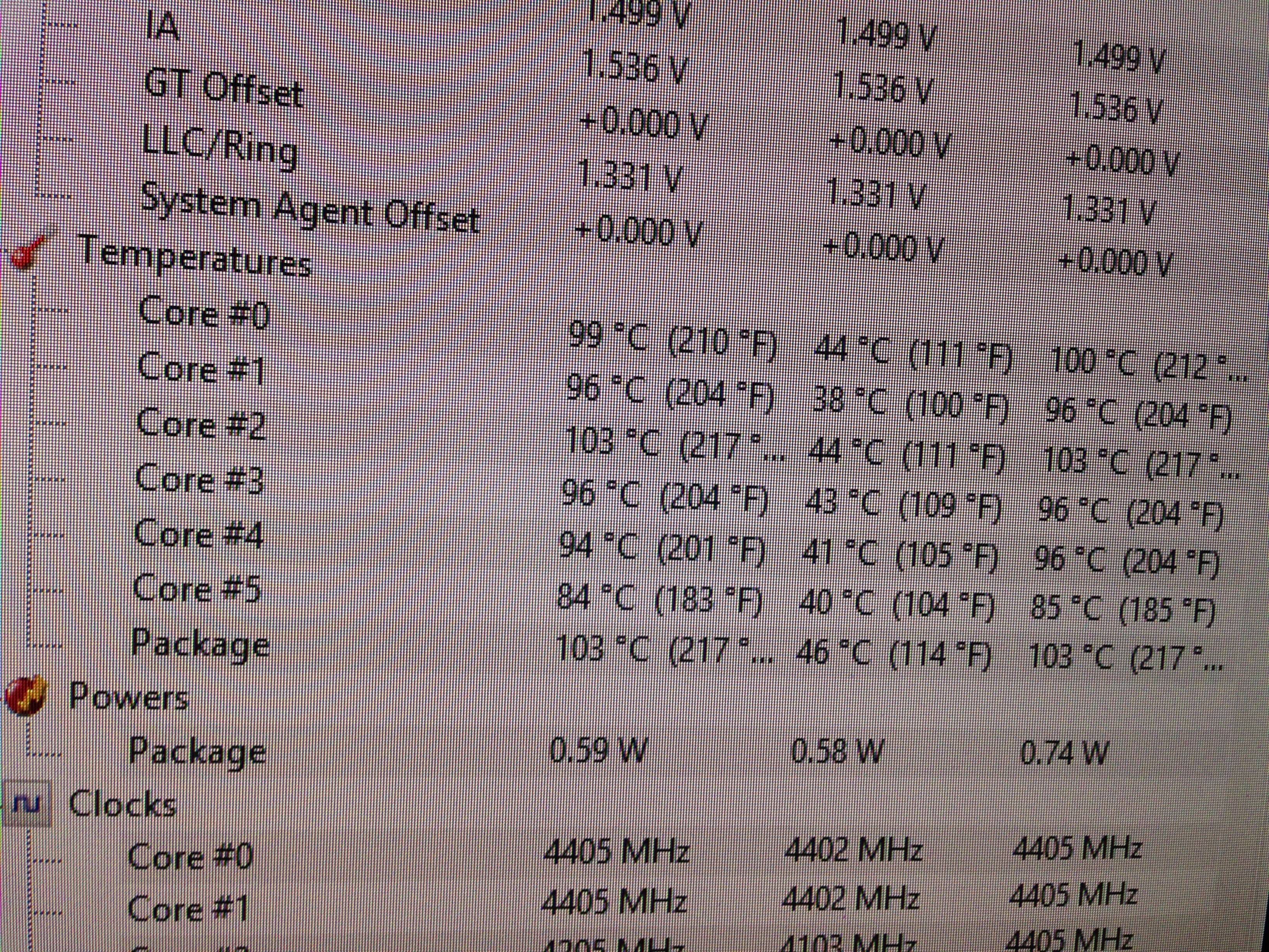

bin jetzt gerade noch mal ein neues setting am testen 4455 MHz mit 1.35 vcore biss jetzt läuft alles top maximal temp prime95 75 grad läuft aber erst 30min mal sehen mit 125iger strap so könnte ich meine speicher wenigsten voll ausfahren
hatte mit meinen alten 5820k 1,5vcore unter Luft anliegen bei prime :P
http://fs2.directupload.net/images/150802/axugf9wo.jpg
Trotzdem ist er nicht in Rauch aufgegangen xD
