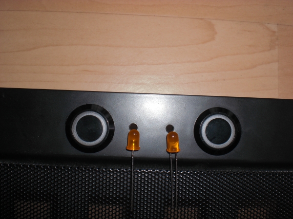

Hallo alle zusammen, ich habe mal eine Frage, ich hoffe das es hier zum dem Thread passt, das HowTo ist auf jeden fall super :daumen:.
Meine Frage, ich habe 2 Vandalismustatster einer für denn Powerknopf und der ander für denn Restknopf.
Beide sind für 12V ausgelegt, die Beleuchtung soll aber sepperat durch denn Molex laufen, also es kommt nur vom Board das Power-und Resetkabel drann, die Beleuchtung für denn Betrieb und der HDD läuft wieder extra über die herkömmlichen LEDs die schon vorhanden sind bloss in Orange.
Also es ist einer mit 6Pin, hier der Taster.
Aquatuning - Der Wasserkühlung Vollsortimenter - Vandalismustaster 19mm Aluminium schwarz, orange Ring beleuchtet 6pin Vandalismustaster 19mm Aluminium schwarz, orange Ring beleuchtet 6pin 71090
Ich habe schon herausgefunden das ich Pin 3 und 4 brauche damit sie funktionieren, mit 1 und 2 geht er wenn ich denn Taster wieder losl asse aus, also 3 und 4.
So jetzt halt die 12V LED bloss weis ich nicht ob ich auch eine Kabelbrücke brauche, die meisten benutzen denn Taster so das die LED auch vom Board kommt also Power LED und HDD LED aber die kommen extra zu normalen LEDs.
Die Taster sollen durchgehen leuchten wenn der PC an ist und in dem Vidoe bräuchte ich dann eine Brücke.
Hier mal Bilder wegen denn Taster und der LED.
Also Taster und die LEDs

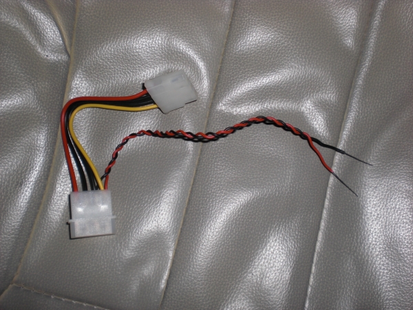

Hier das Kabel wo die LED an denn Taster gelötet wird für einen Taster.
Mal dazu eine Frage kann ich beide Taster dann zusammen verbinden also beide Kabel mit einander verbinden oder ist die Last dann zu gross.
Die Kabelbrücken habe ich auch schon fertig bloss weis ich nicht ob ich sie benötige da eben die LED über das NT Strom bekommt und das Siganl über das Board.
Ich hoffe es ist nicht zu umständich und Sry wenn es nicht hier rein passt.
Ich würde mich sehr über eine Antwort freuen ;), Mfg Snapstar

also, so wie ich das bild bei aquatuning verstehe, das rote Kabel von Molex an den Pin zwischen 1 und 4 und das schwarze an den Pin zwischen 3 und 2.
Dann sollten sie theoretisch immer leuchten.
Ich würde es erstmal ohne Löten versuchen, halt mal nur die Kabel dran, wenn Strom drauf ist, sollte die LED ja leuchten.
Also das Kabel vom Board zum Schalter würde ich das eine Kabel an 3 und das andere an 4 löten, damit ich den Schalter benutzen kann, genauso beim Reset Schalter.
Die solltest du dann drücken können, um den PC einzuschalten bzw zu resetten.
Würde ich so mal versuchen, und du kannst auch ohne Probleme beide Schalter an ein Strom Kabel löten, das ist kein Problem.
