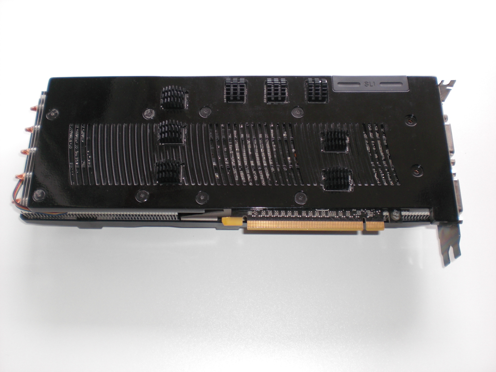

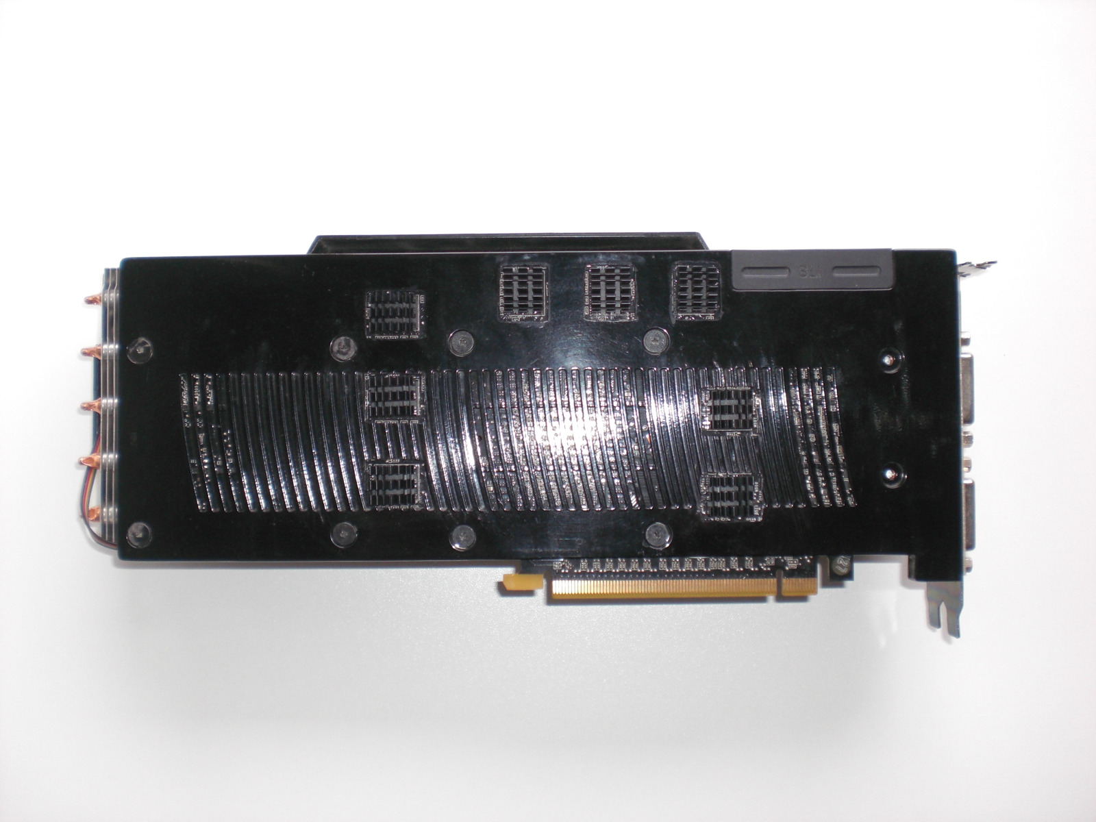

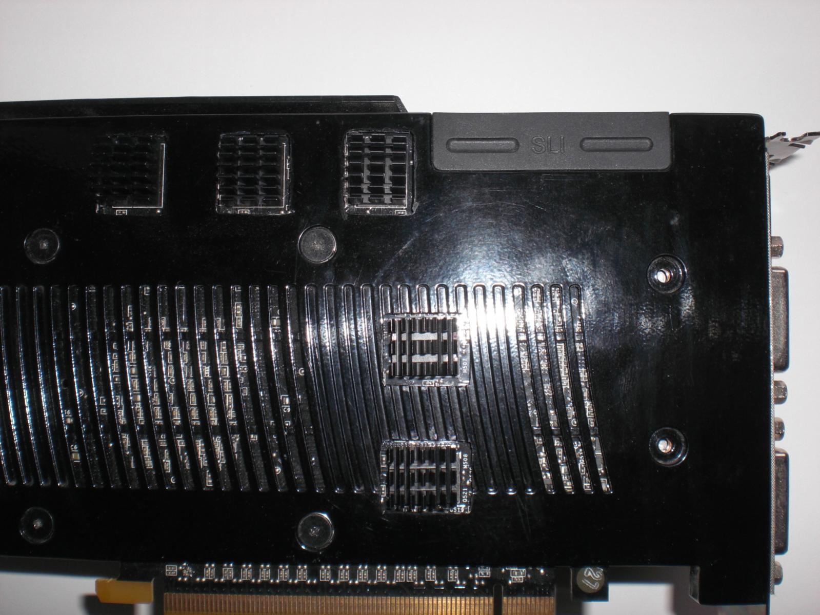

Die GTX 470 im Detail
Die GTX 470 von Palit kommt direkt von Edelgrafikkarten.de, danke noch mal an der Stelle für das Testexemplar ;).
Die GTX 470 wurde mit einem Biosflash etwas höher getaktet als die Referenzmodelle von Nvidia.
Der Takt einer normalen GTX 470 beträgt GPU 607Mhz, Shader 1215Mhz und Ram 837Mhz.
Der Takt mit dem Biosflash der GTX 470 beträgt GPU 660Mhz, Shader 1320Mhz und Ram 863Mhz.
Sie verfügt wie üblich über 2xDual-Link-DVI Anschlüsse sowie einen mini HDMI-Anschluss.
Die Stromzufuhr bekommt sie über denn PCIe-Steckplatz und denn 2x6Pin Stecker, also auf 215W.

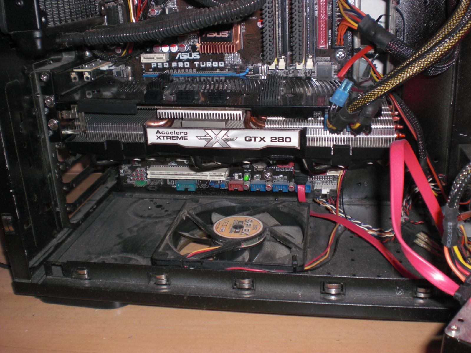

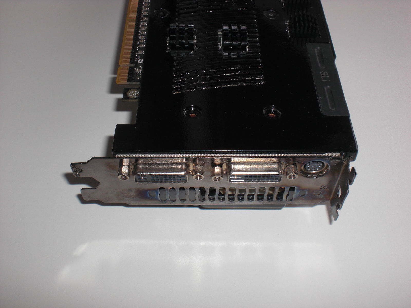

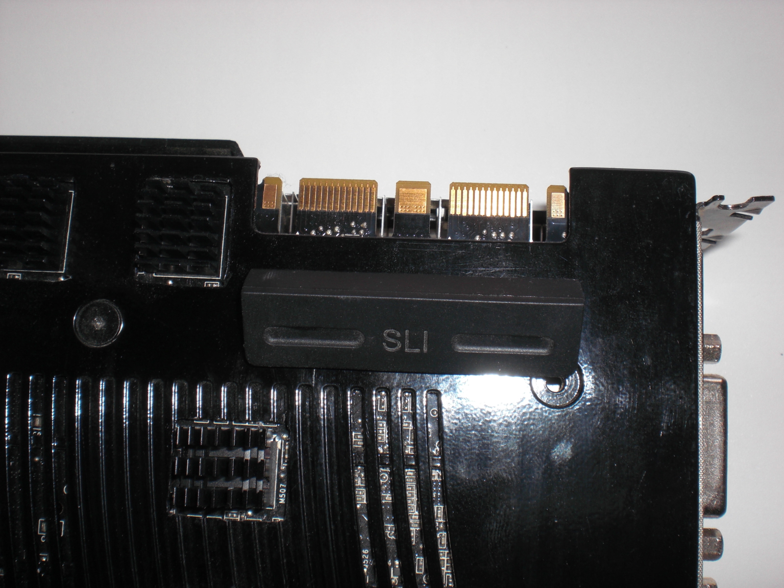

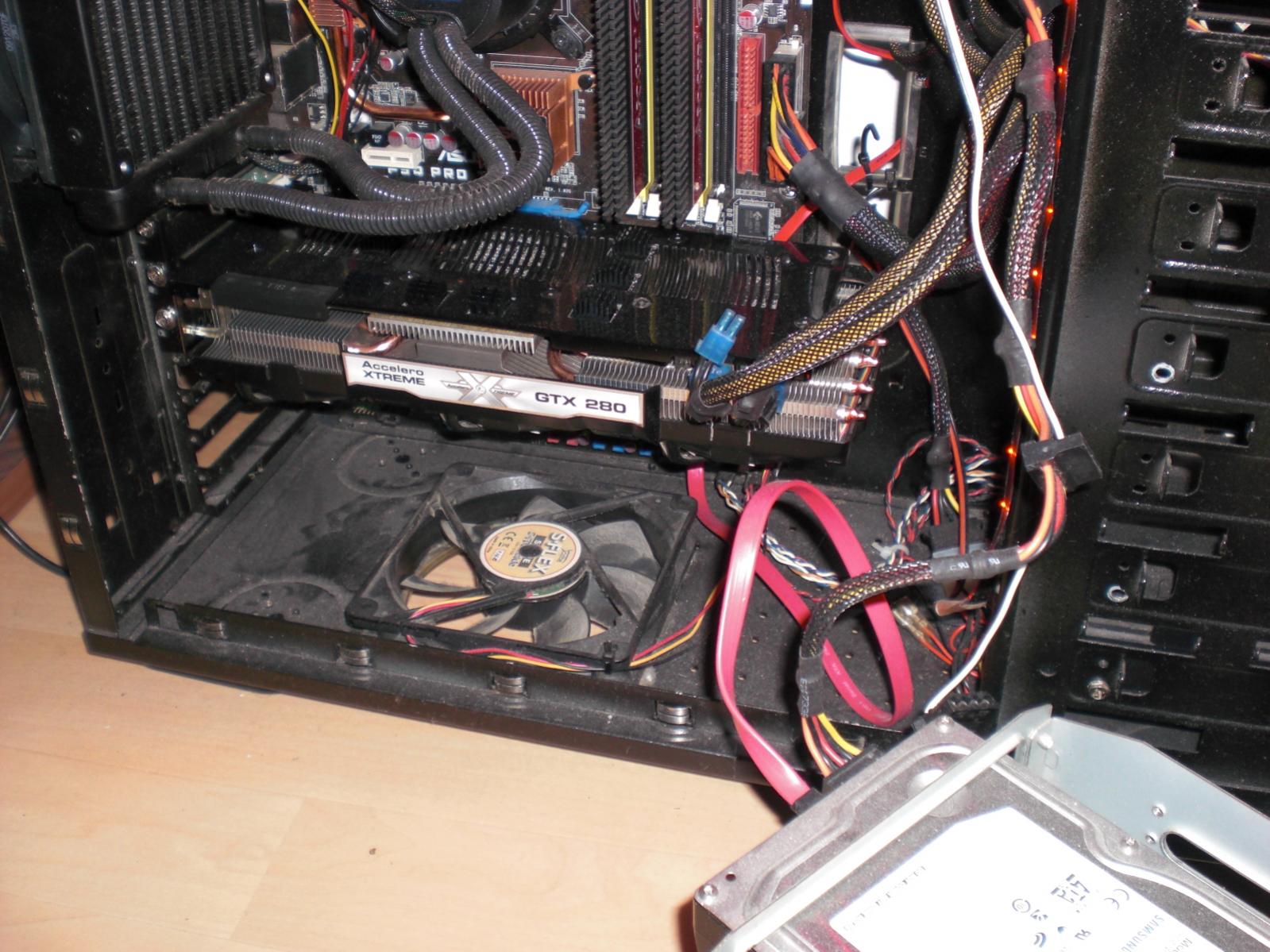

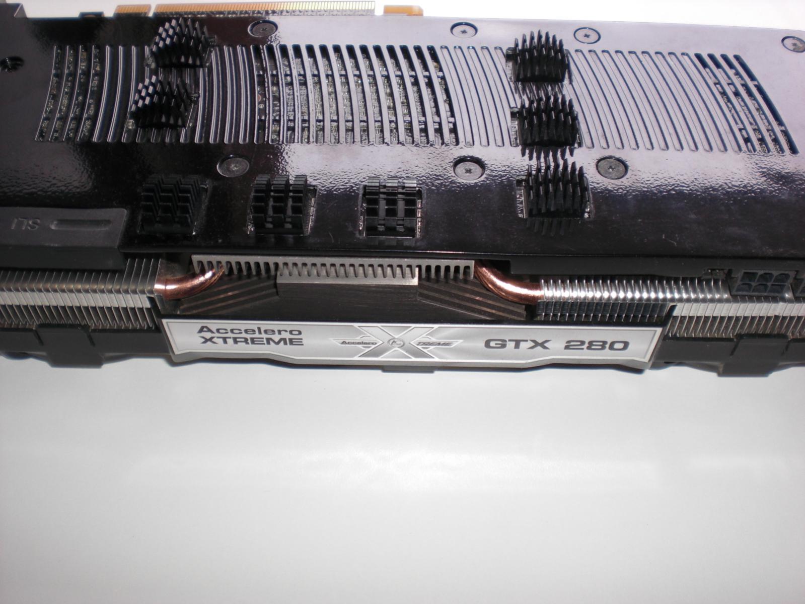

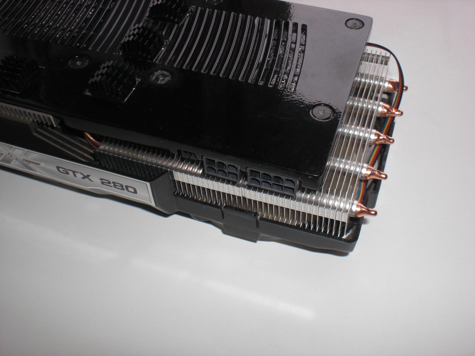

GTX 280 mit dem Kühler AC Accelero Extreme GTX280
Die GTX 280 im Detail
Die GTX 280 ist von der Firma XFX und kommt mit dem üblichen Takt da her, also keine übertaktete Version.
Der Takt einer GTX 280 beträgt GPU 602Mhz, Shader 1296Mhz und Ram 1107Mhz.
Sie verfügt wie üblich über 2xDual-Link-DVI Anschlüsse und einem S-Vidio-Ausgang.
Die Strohmzufuhr bekommt sie über denn PCIe-Steckplatz, einem 6Pin und einem 8Pin-Anschluss, somit kommt die GTX 280 auf 300W.

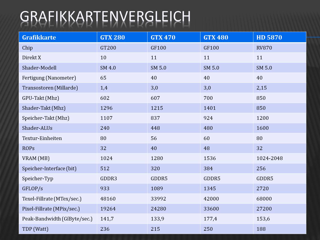

Spezifikation der Grafikkarten
Hier eine Tabelle mit den Spetifikationen der Grafikkarten.
In die Tabelle habe ich noch die GTX 480 mit eingefügt, also der grössere Bruder und die zur Zeit schnellste Singel-GPU-Karte von AMD/ATI.
Ich hoffe sie gefällt euch ;).

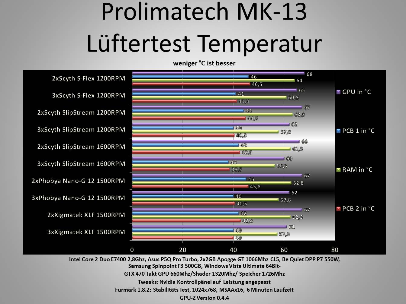

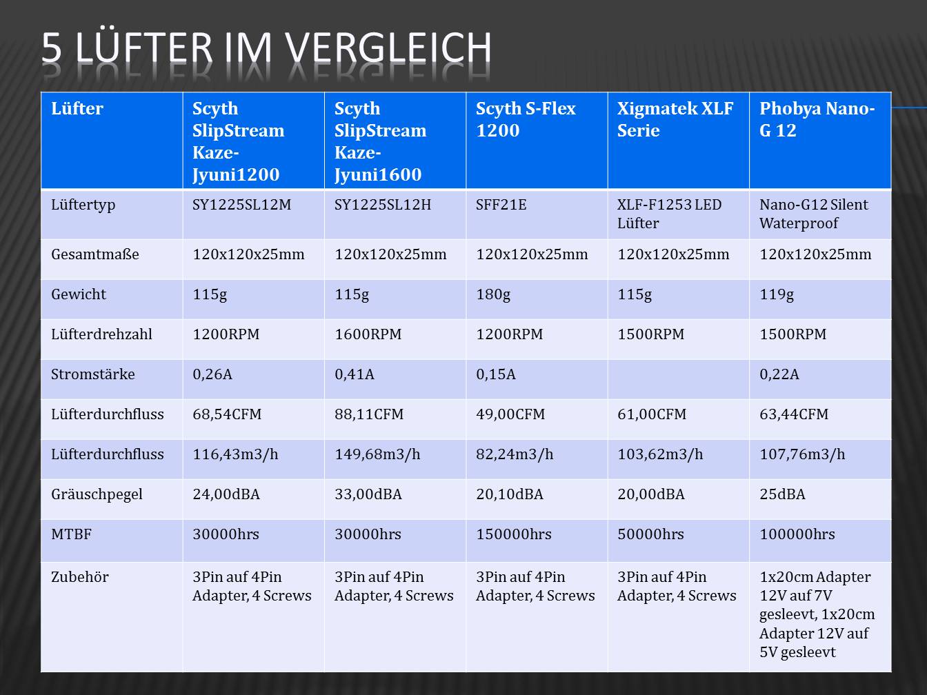

Spezifikation der Lüfter
Hier noch eine Tabelle mit denn Spetifikationen der verschiedenen Lüfter die zum Einsatz kamen mit dem Kühler MK-13 der auf der GTX 470 montiert ist.
Alle Lüfter sind 3x vorhanden um die Kühlung der Grafikkarte sicher zu stellen sowie die Lautstärke.

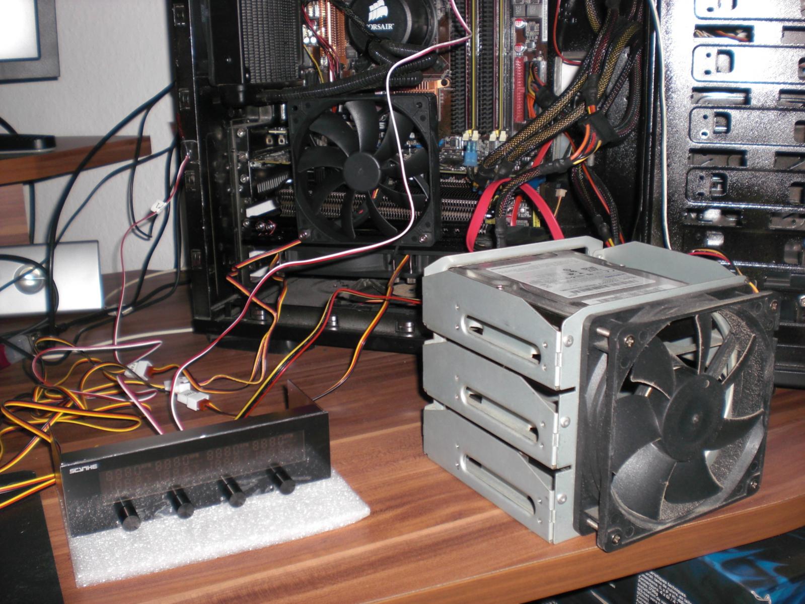

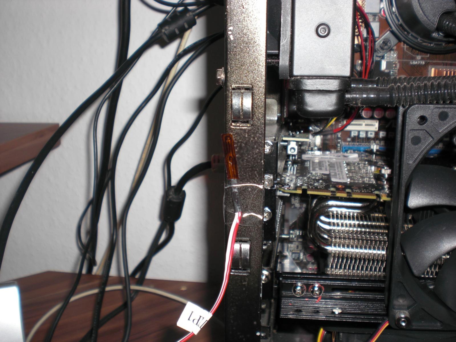

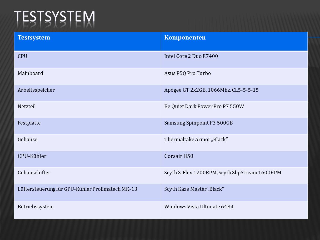

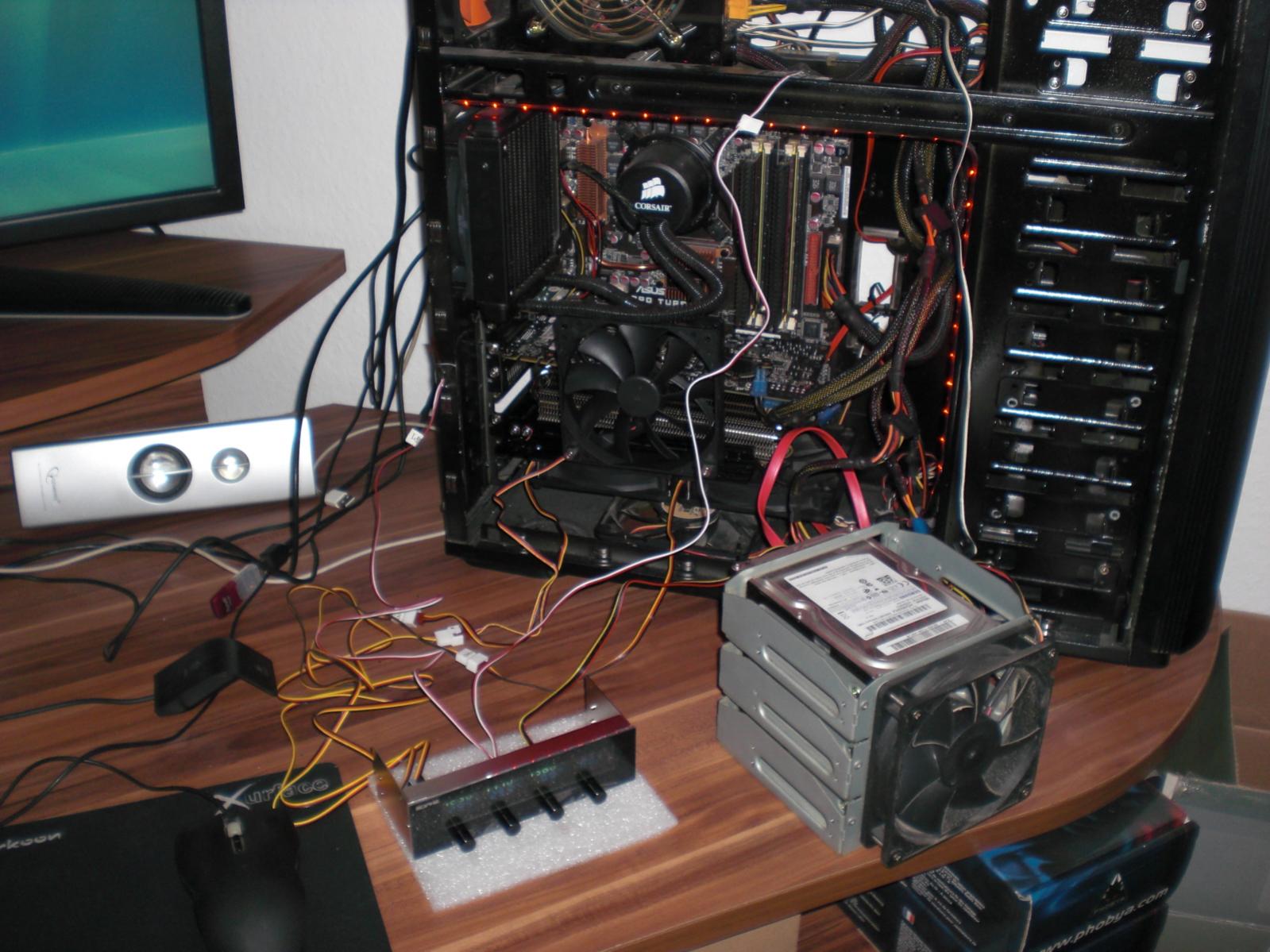

Testaufbau

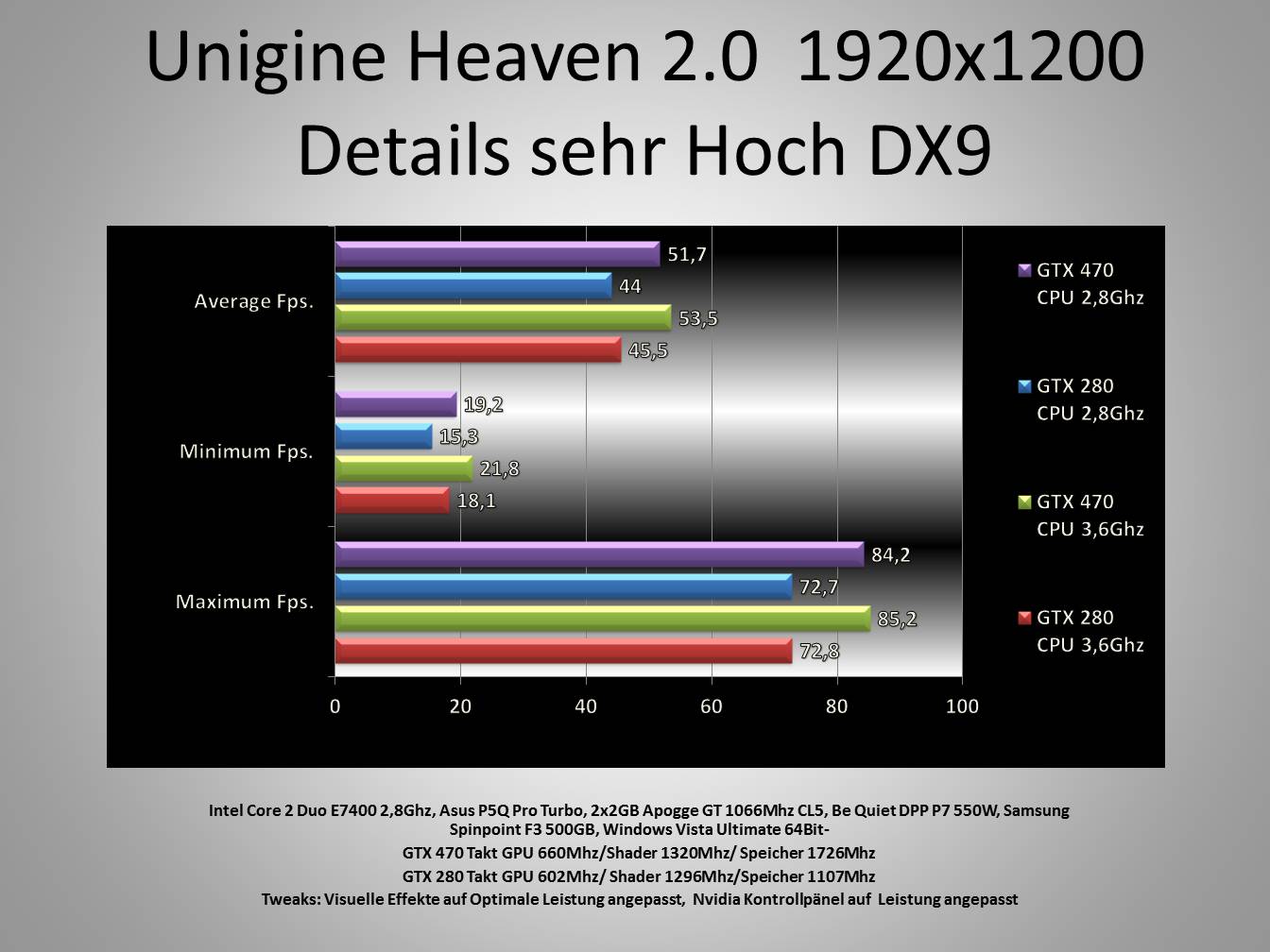

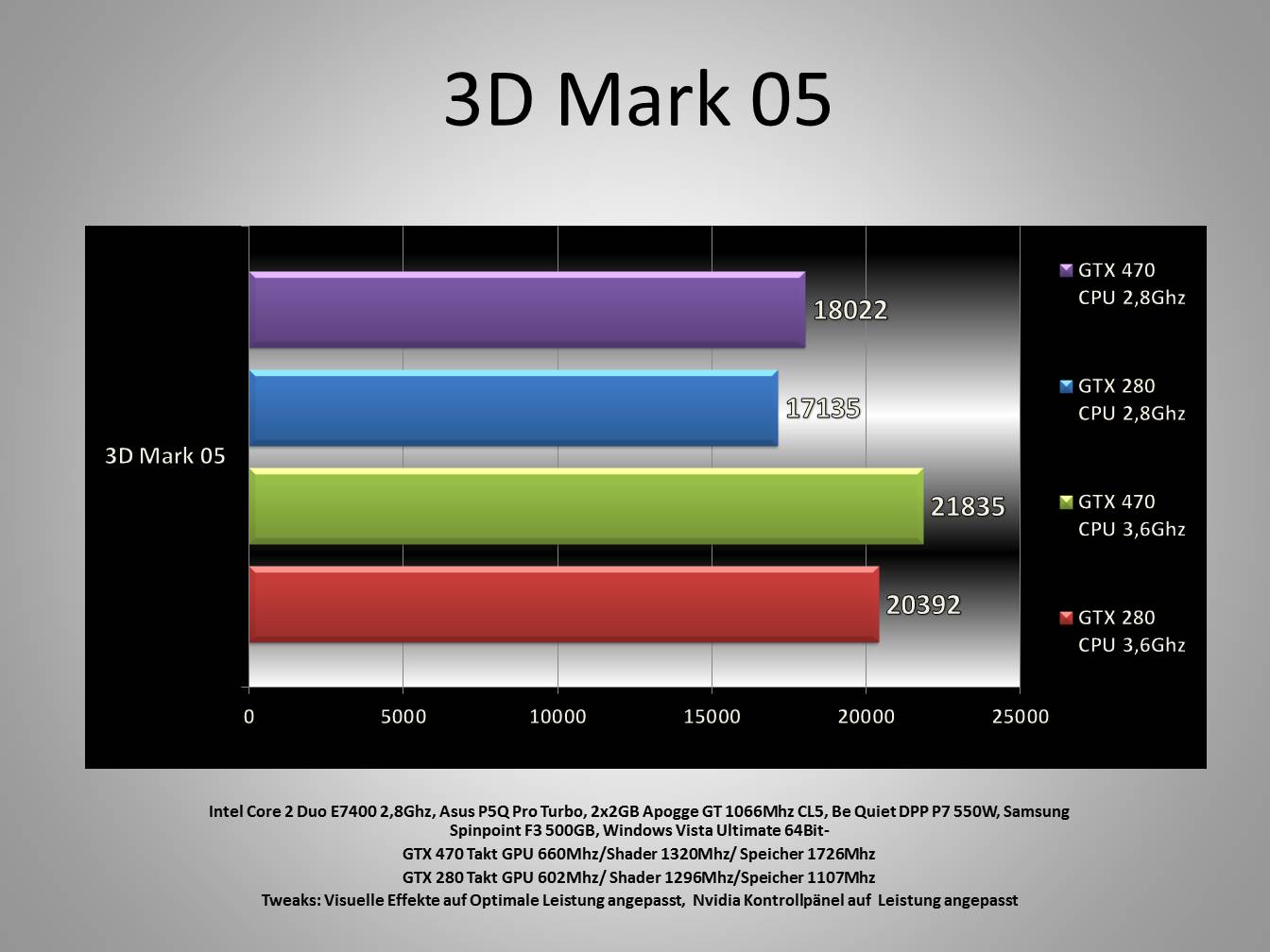

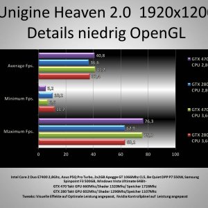

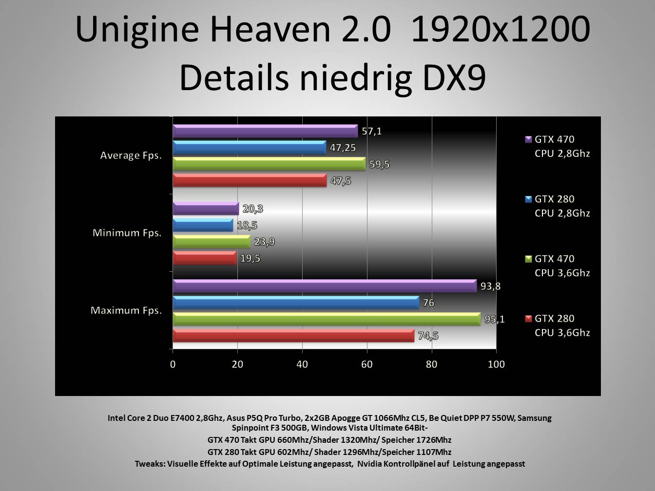

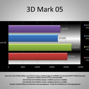

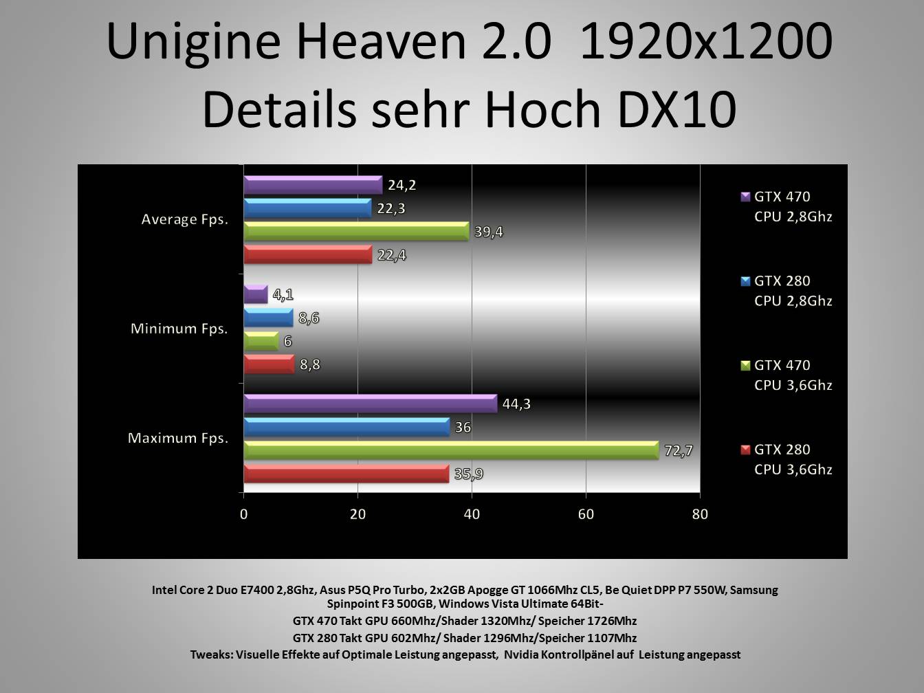

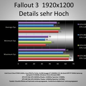

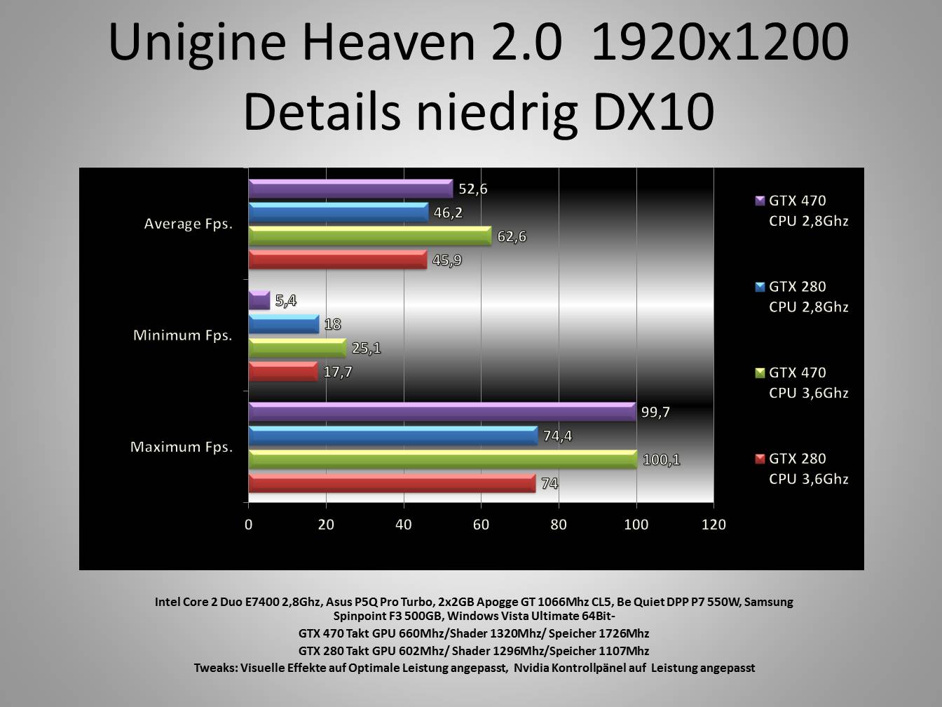

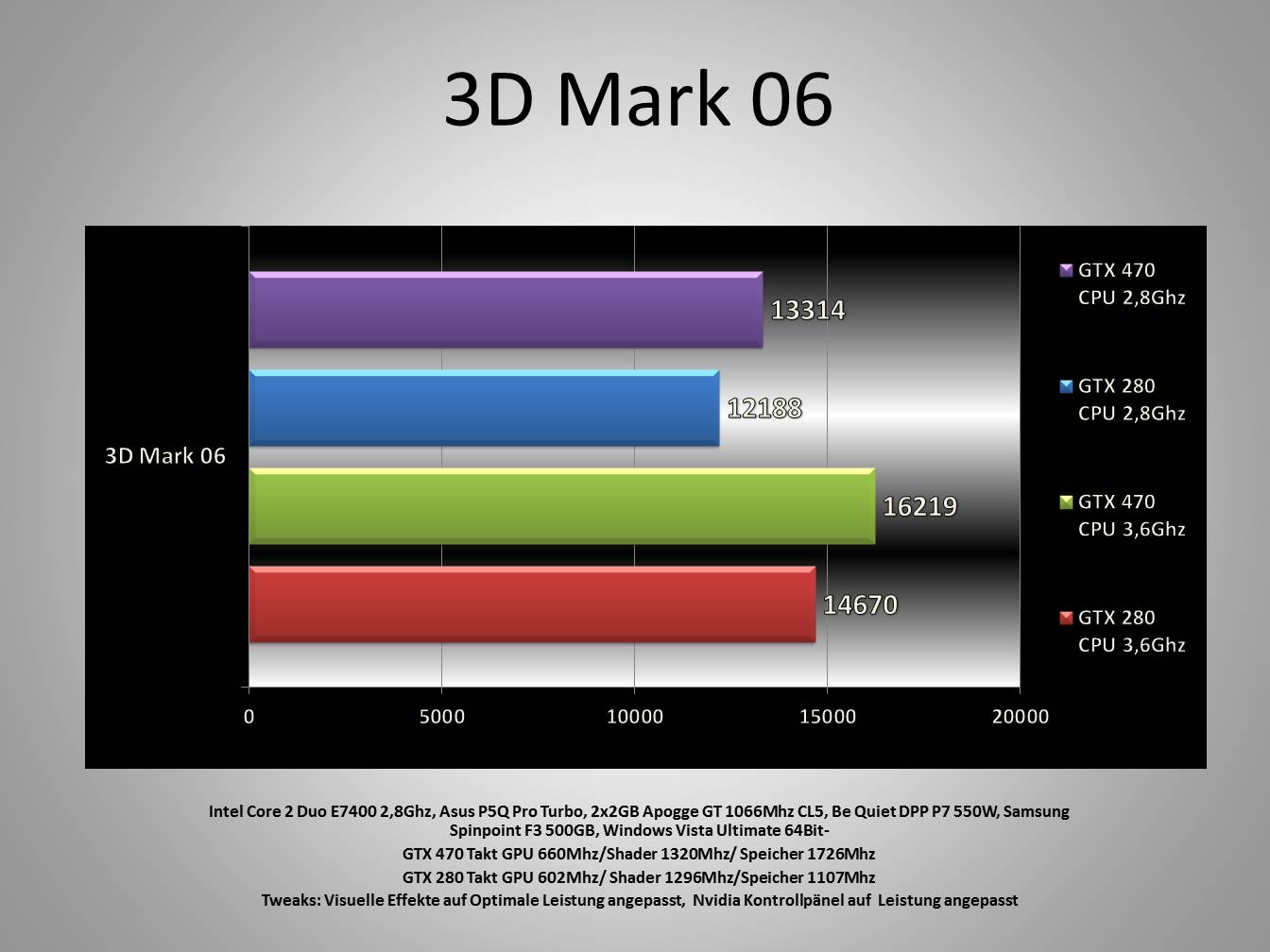

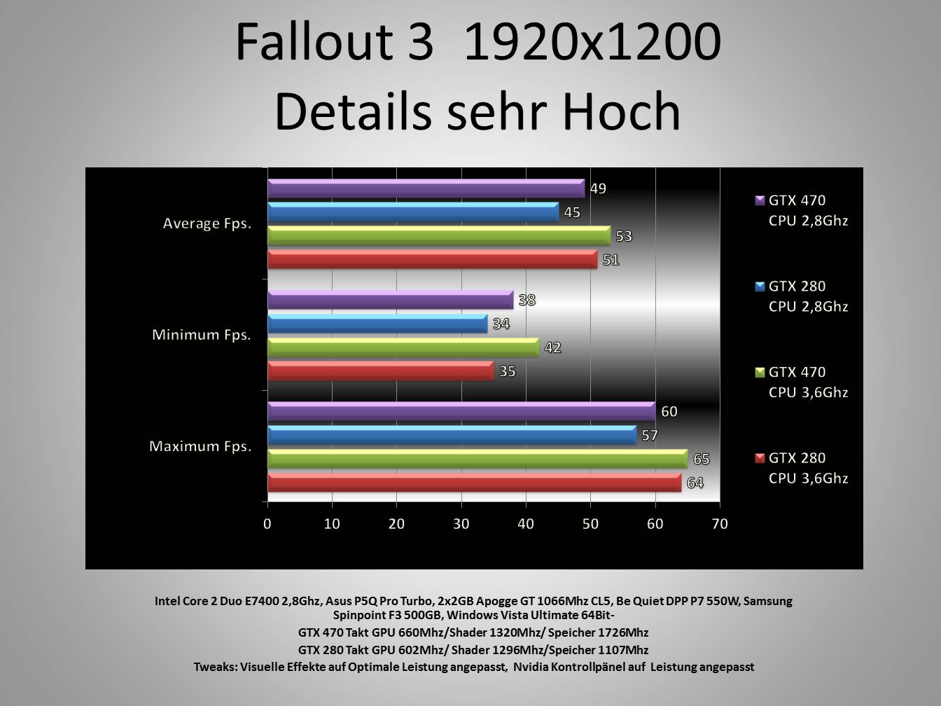

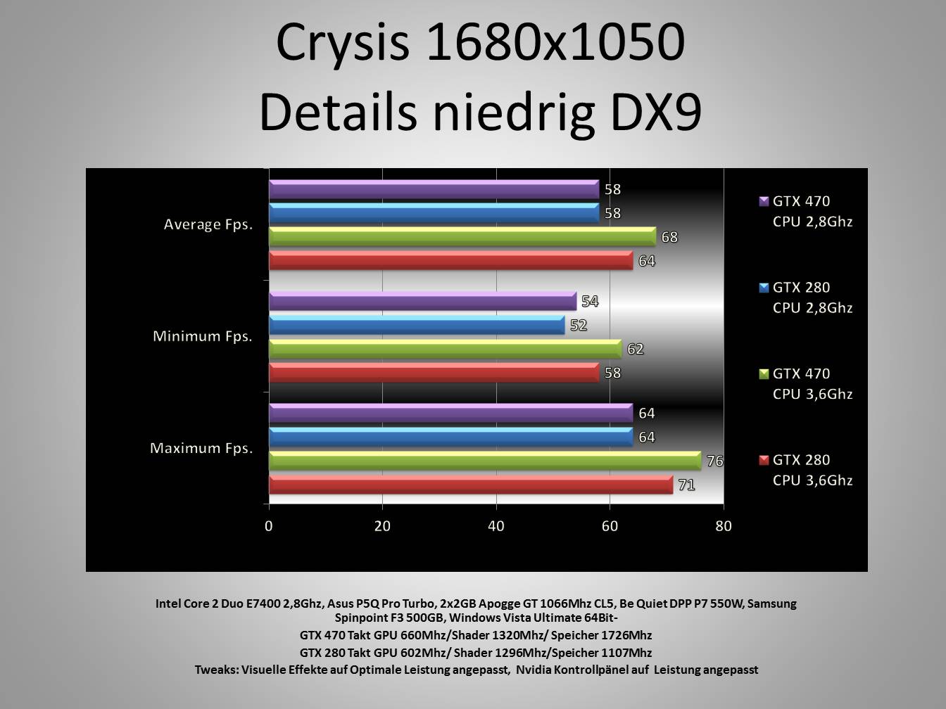

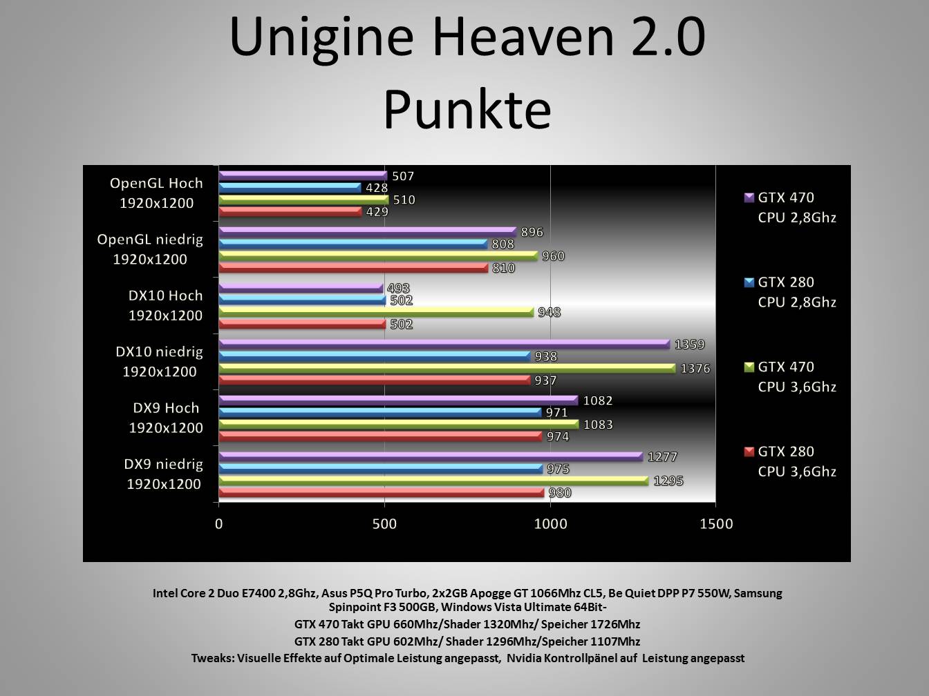

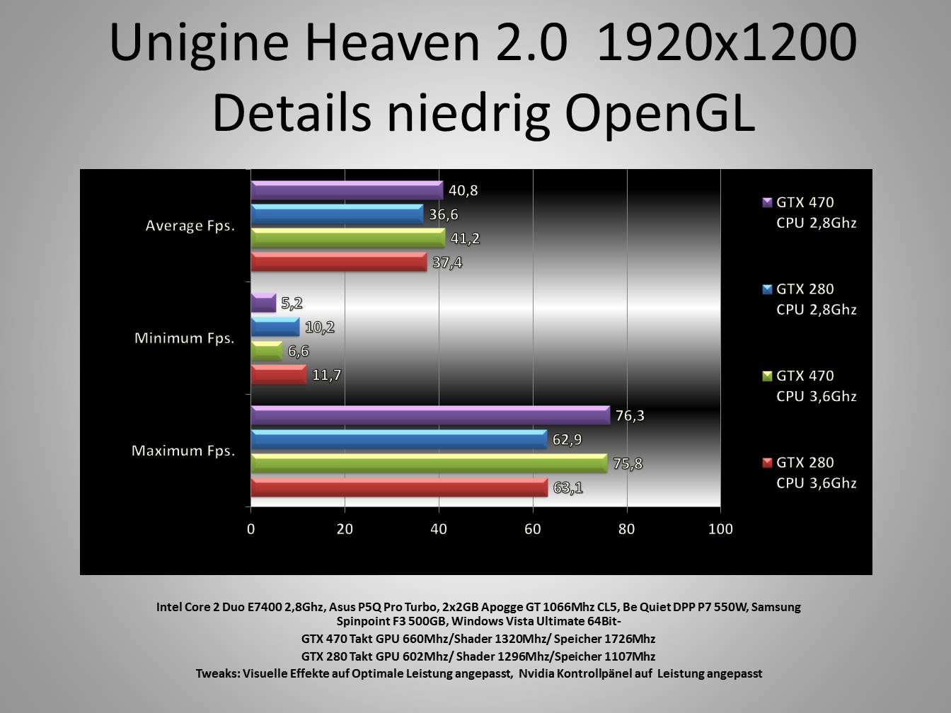

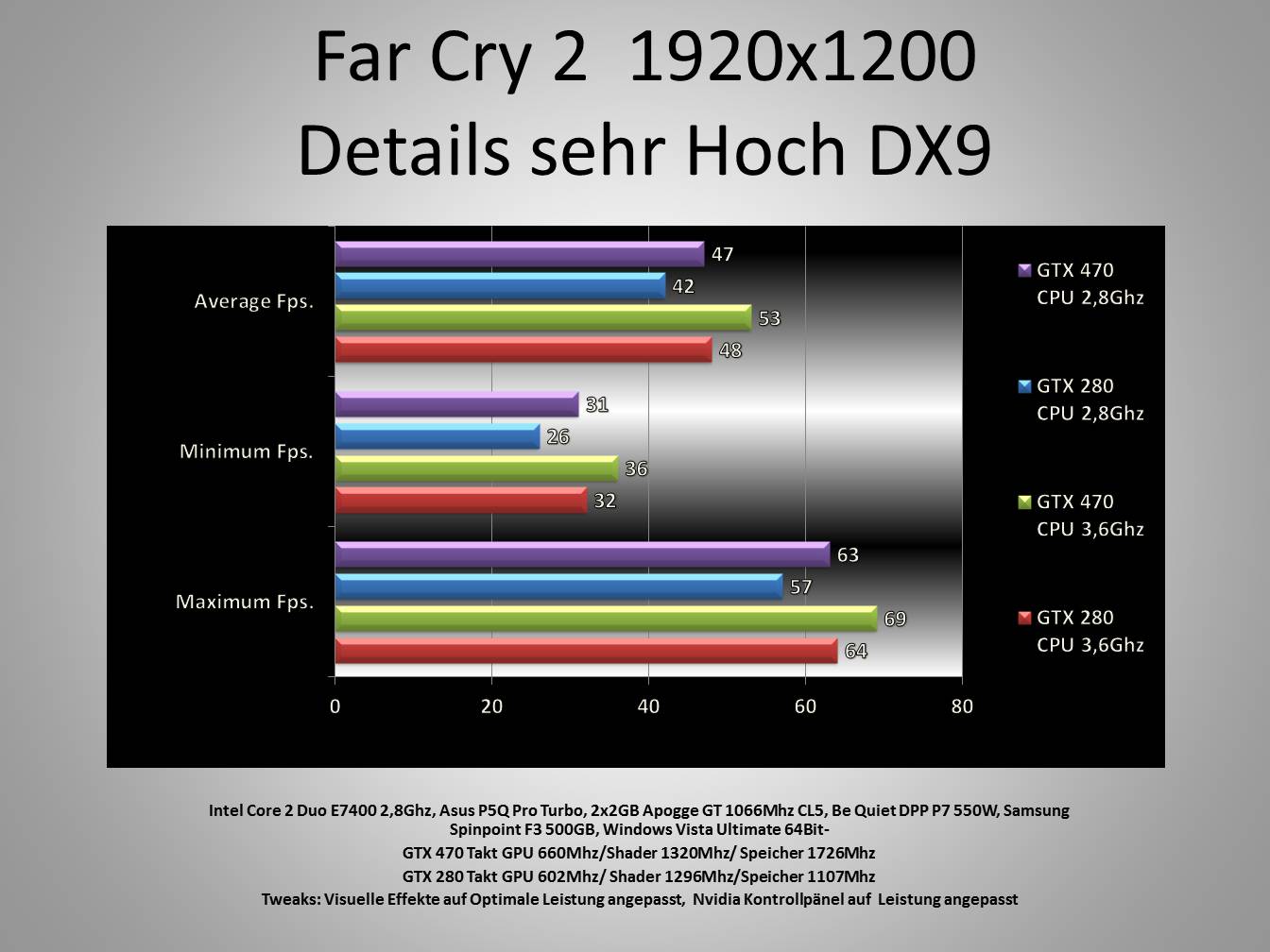

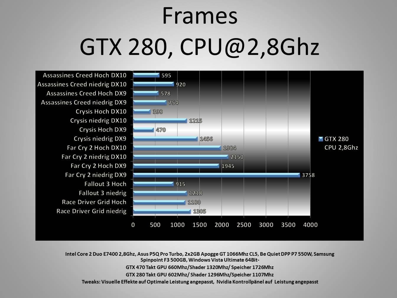

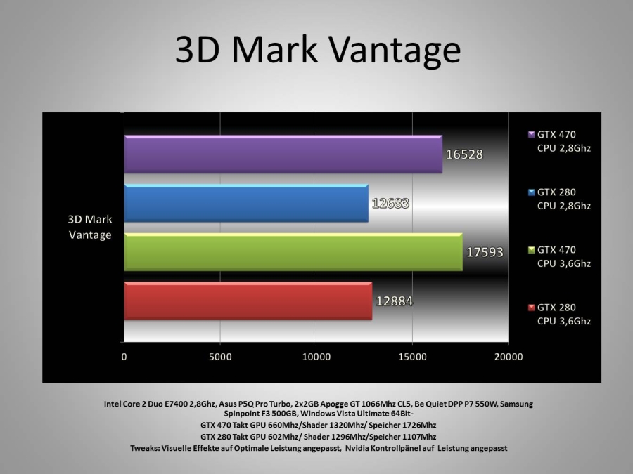

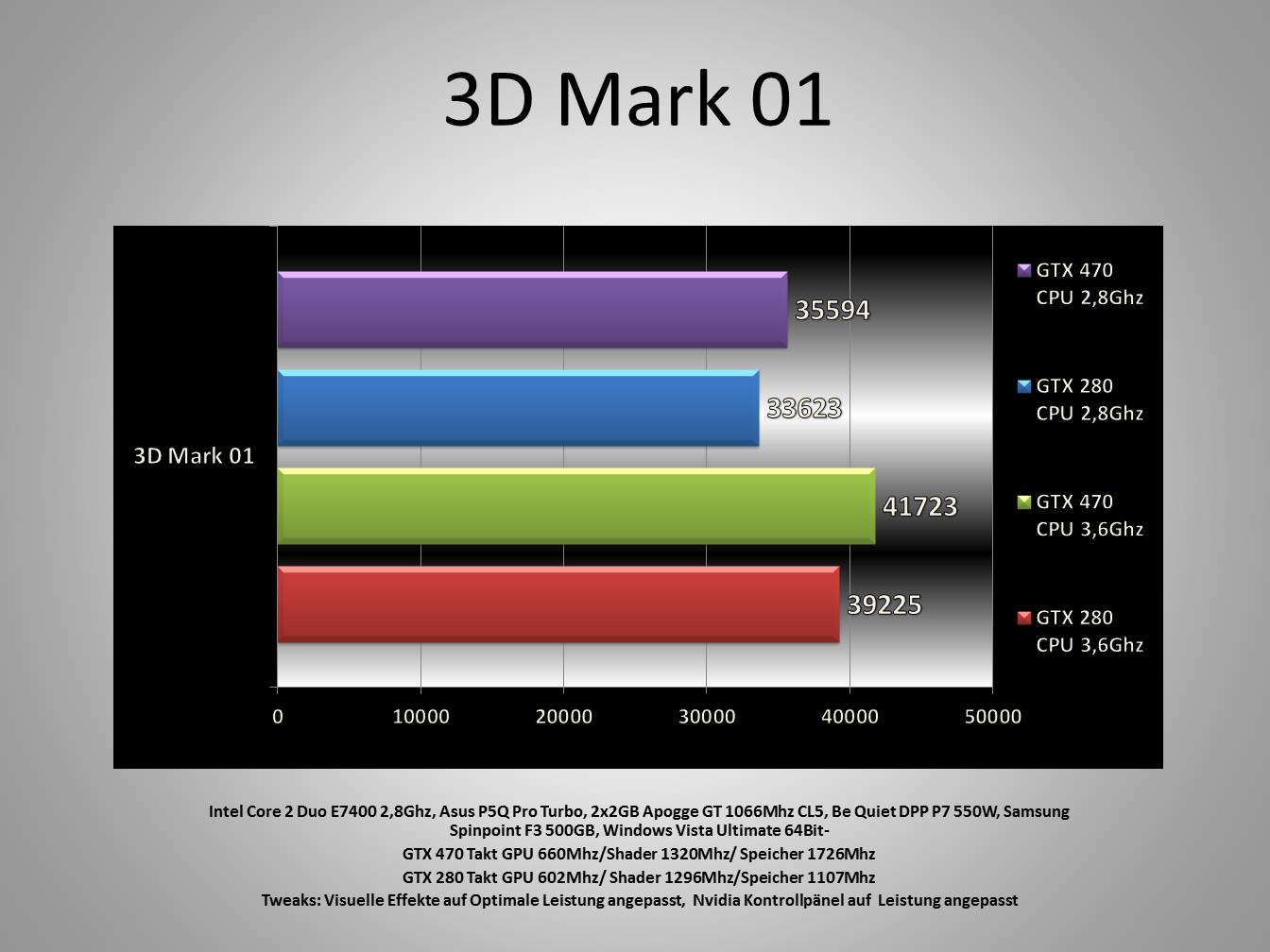

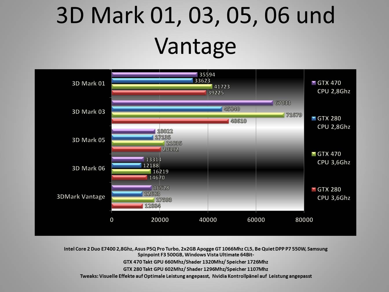

Als Tests stehen an die 3D Marks von 01 bis Vantage, es kommt auch der Test Unigine Heaven 2.0 zum Einsatz und natürlich verschiedene Spielebenchmarks.

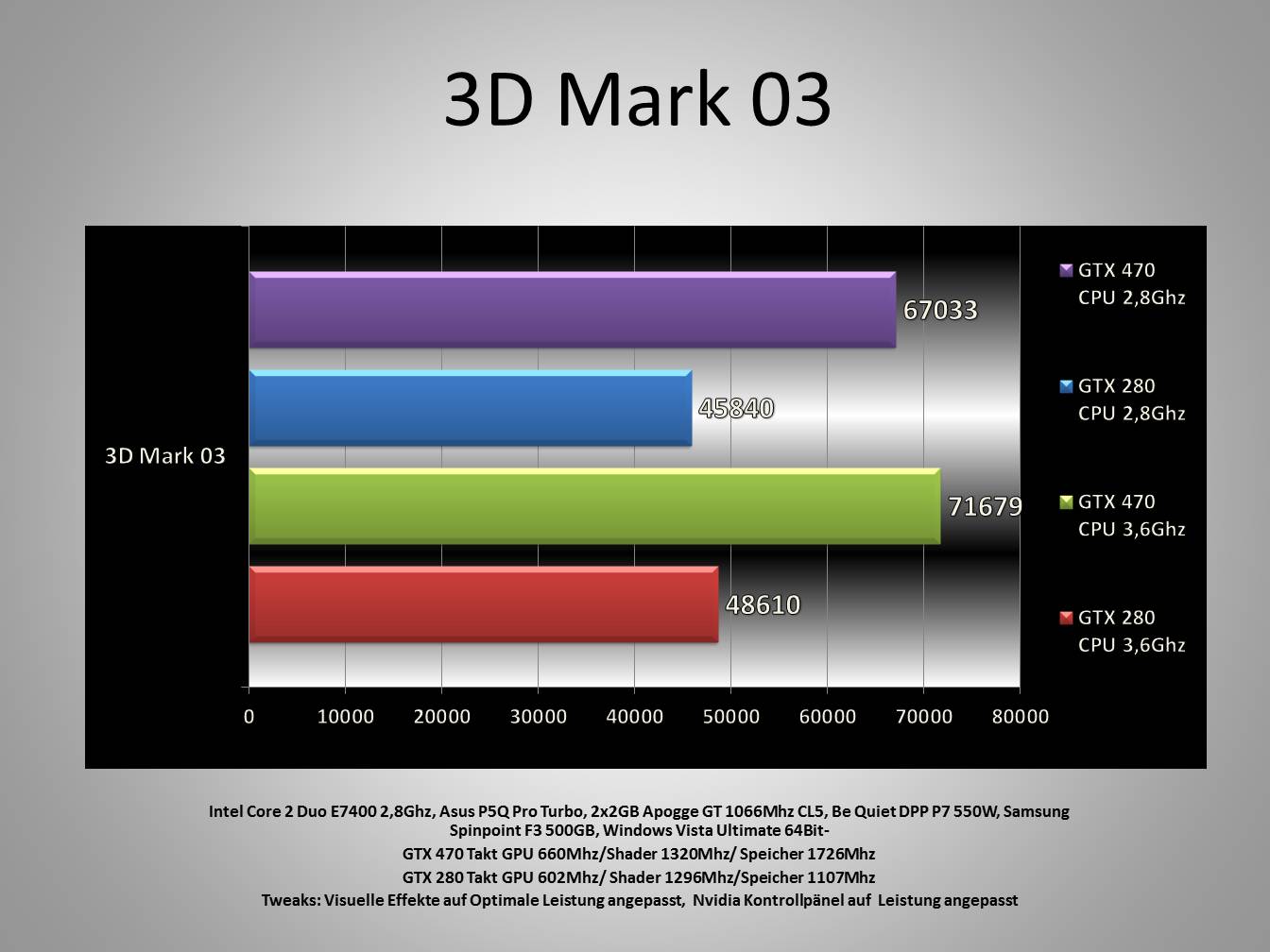

3D Marks 01,03,05,06,Vantage
Unigine Heaven 2.0

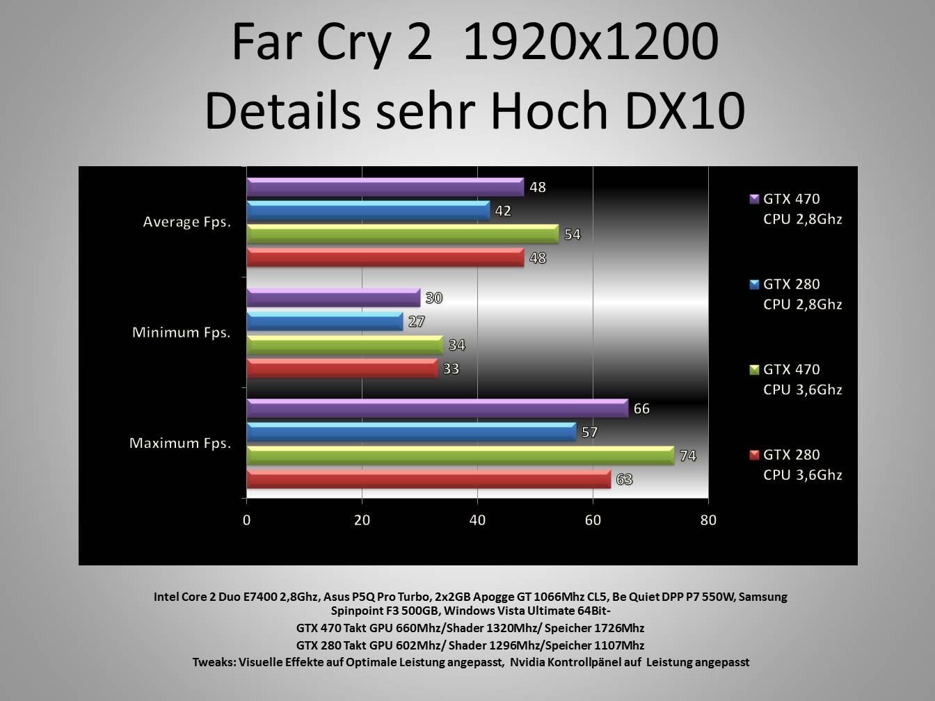

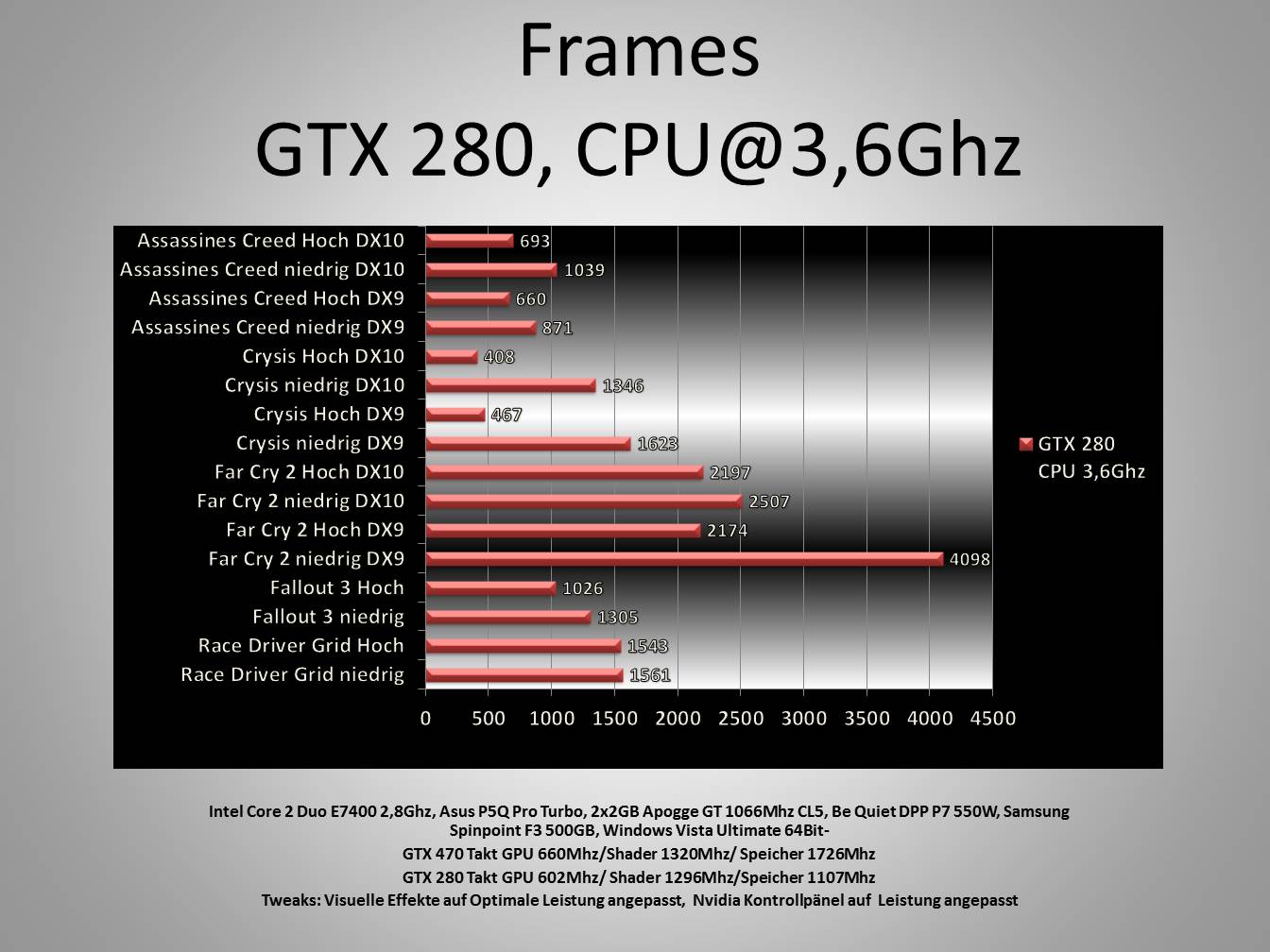

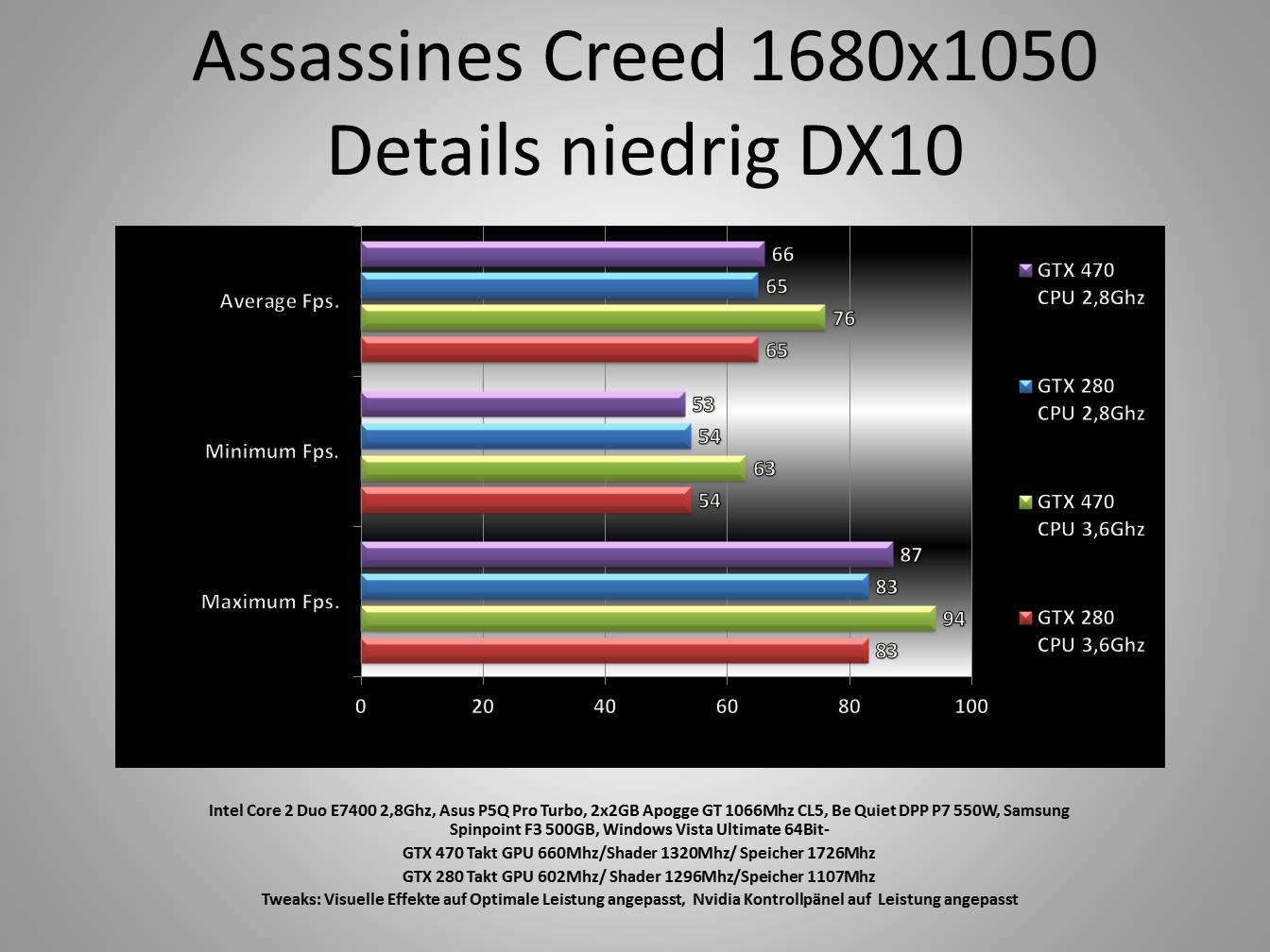

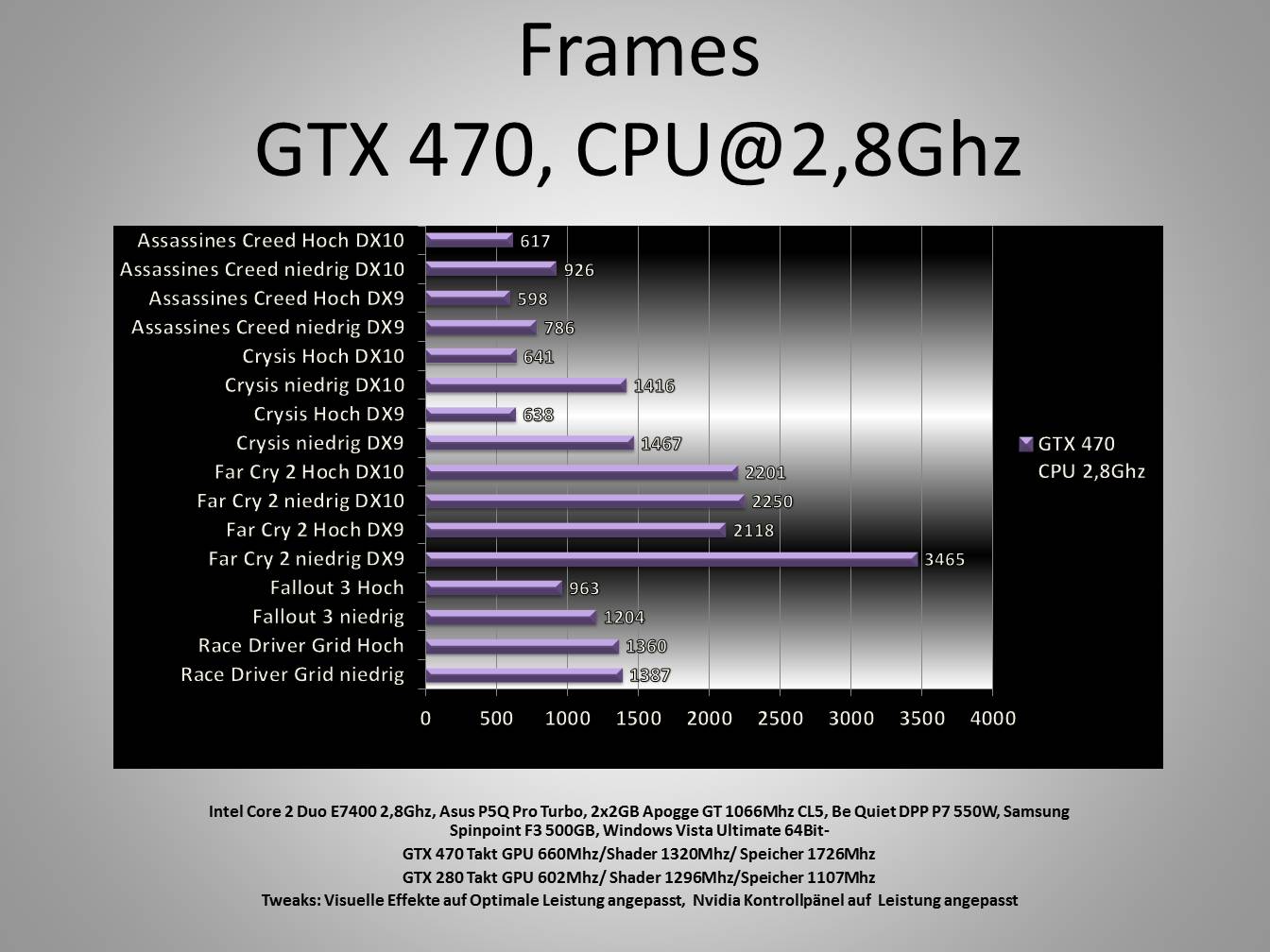

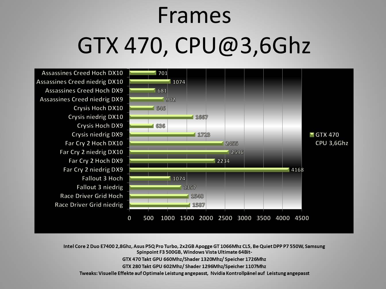

Spiele Tests

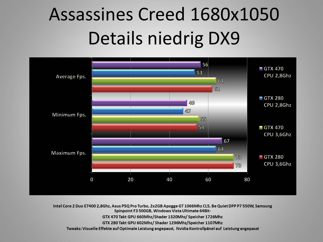

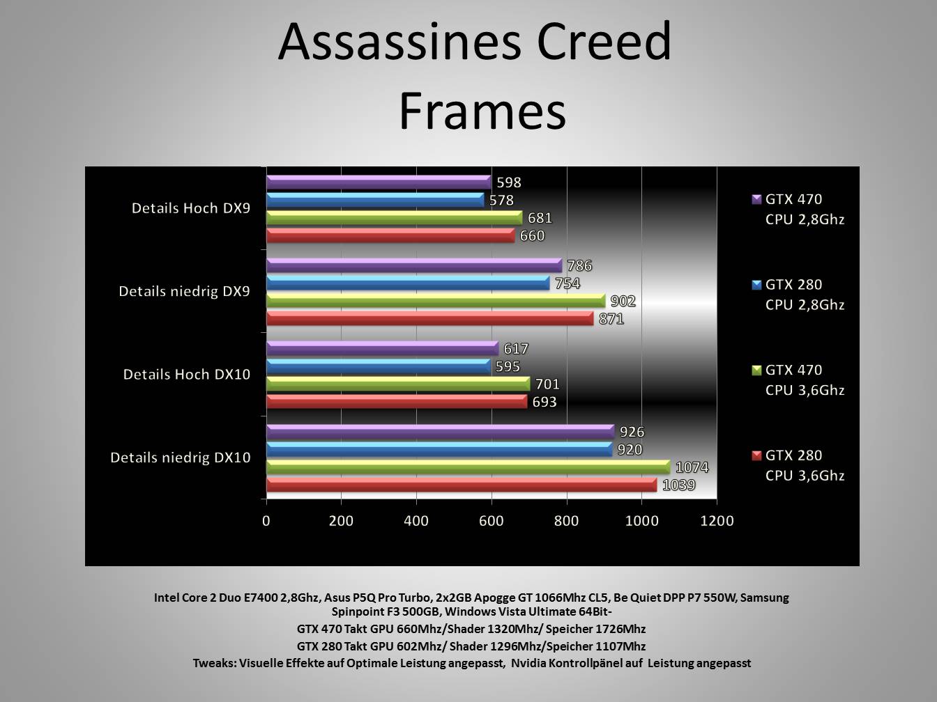

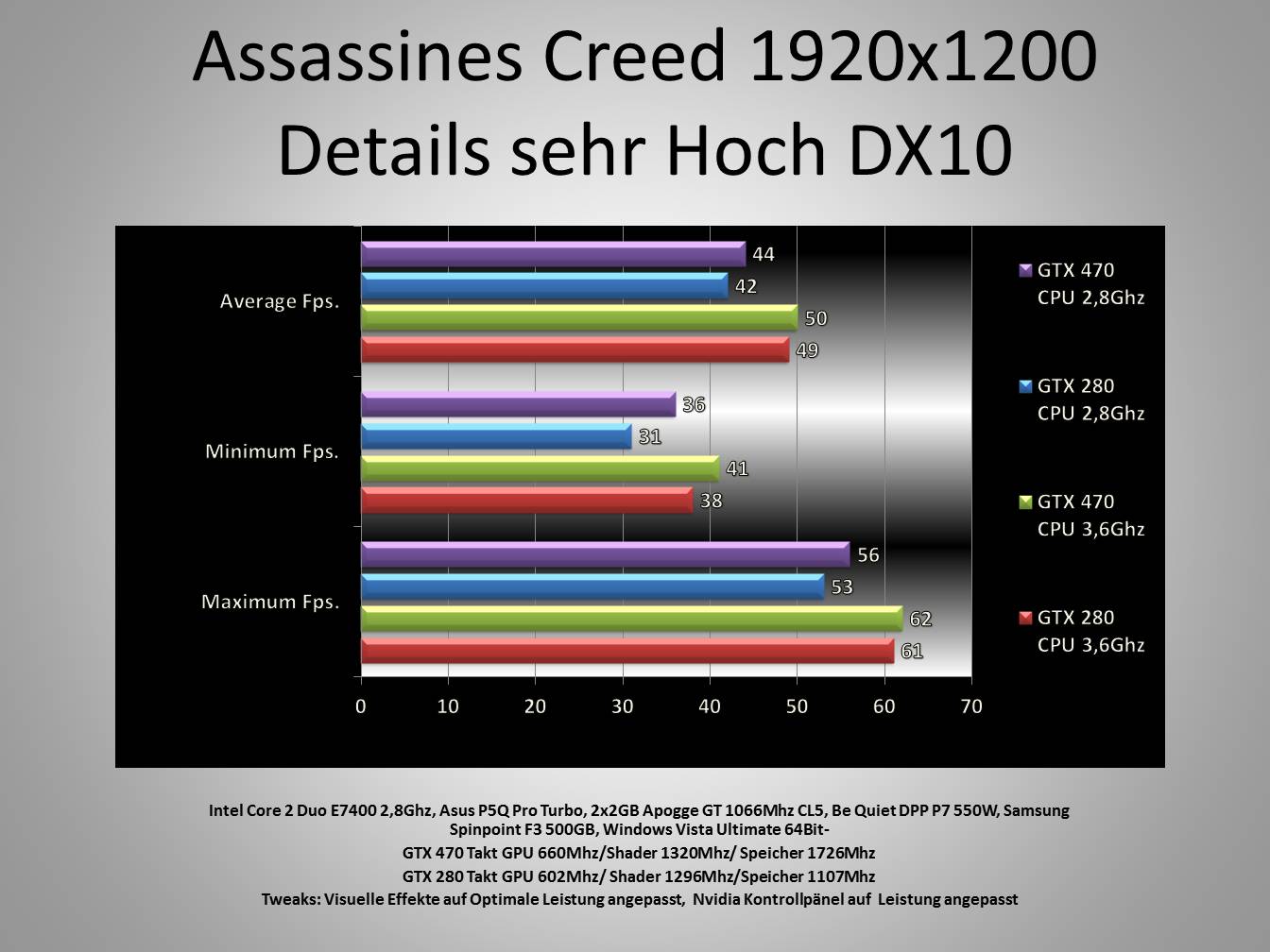

Assassines Creed

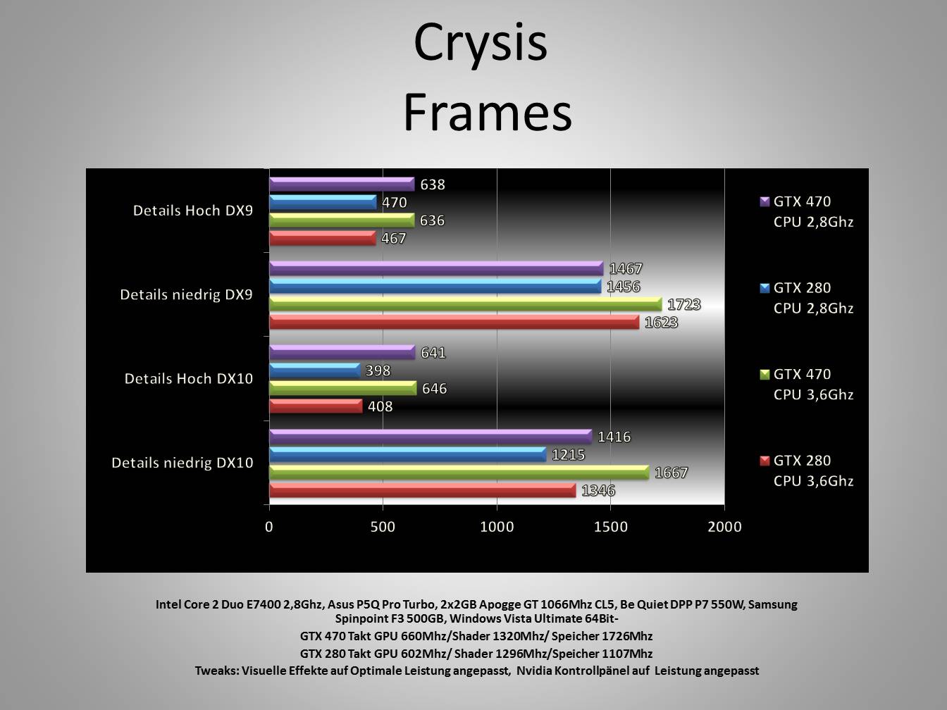

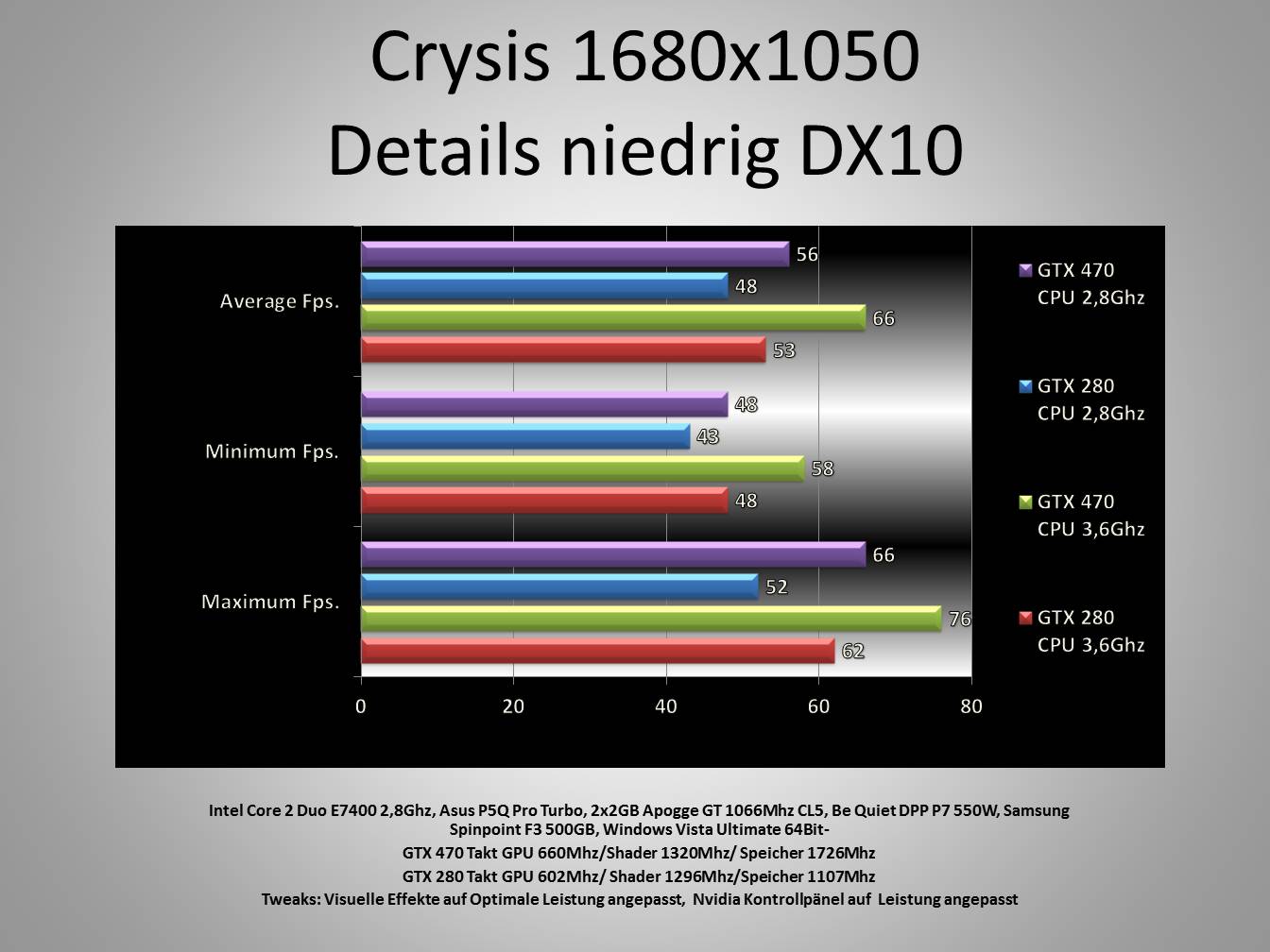

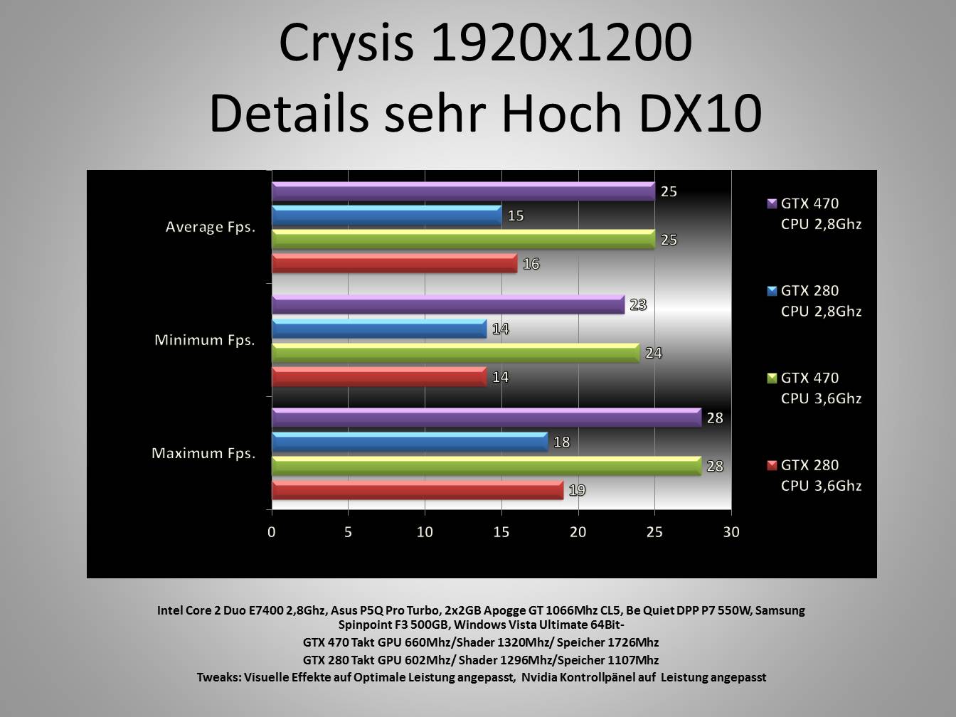

Crysis

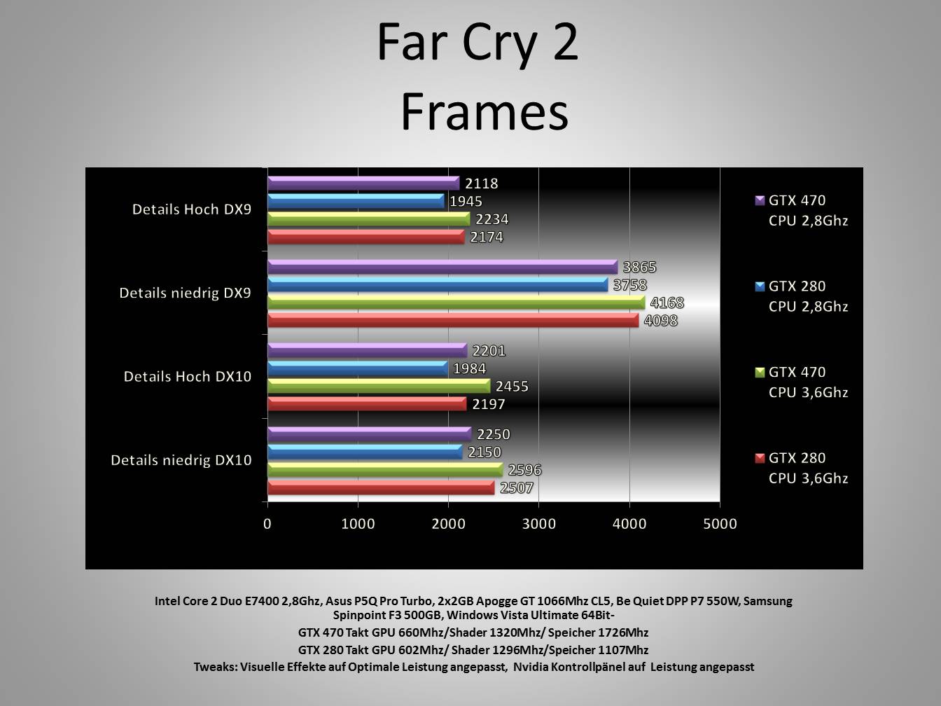

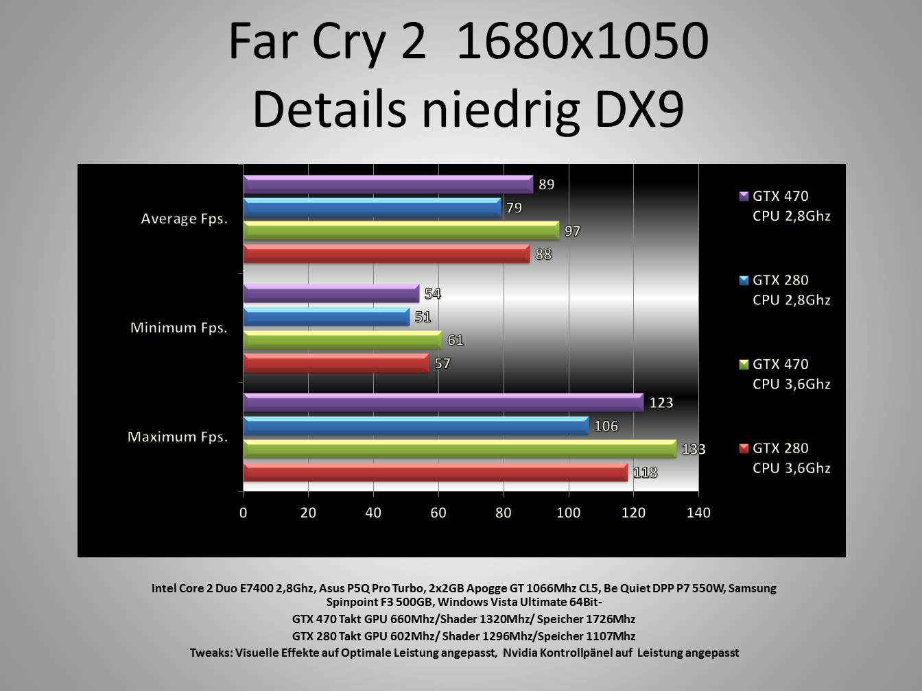

Far Cry 2

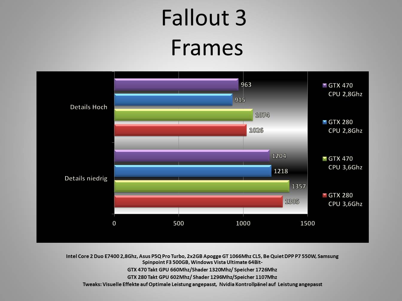

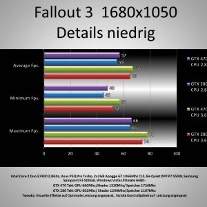

Fallout 3

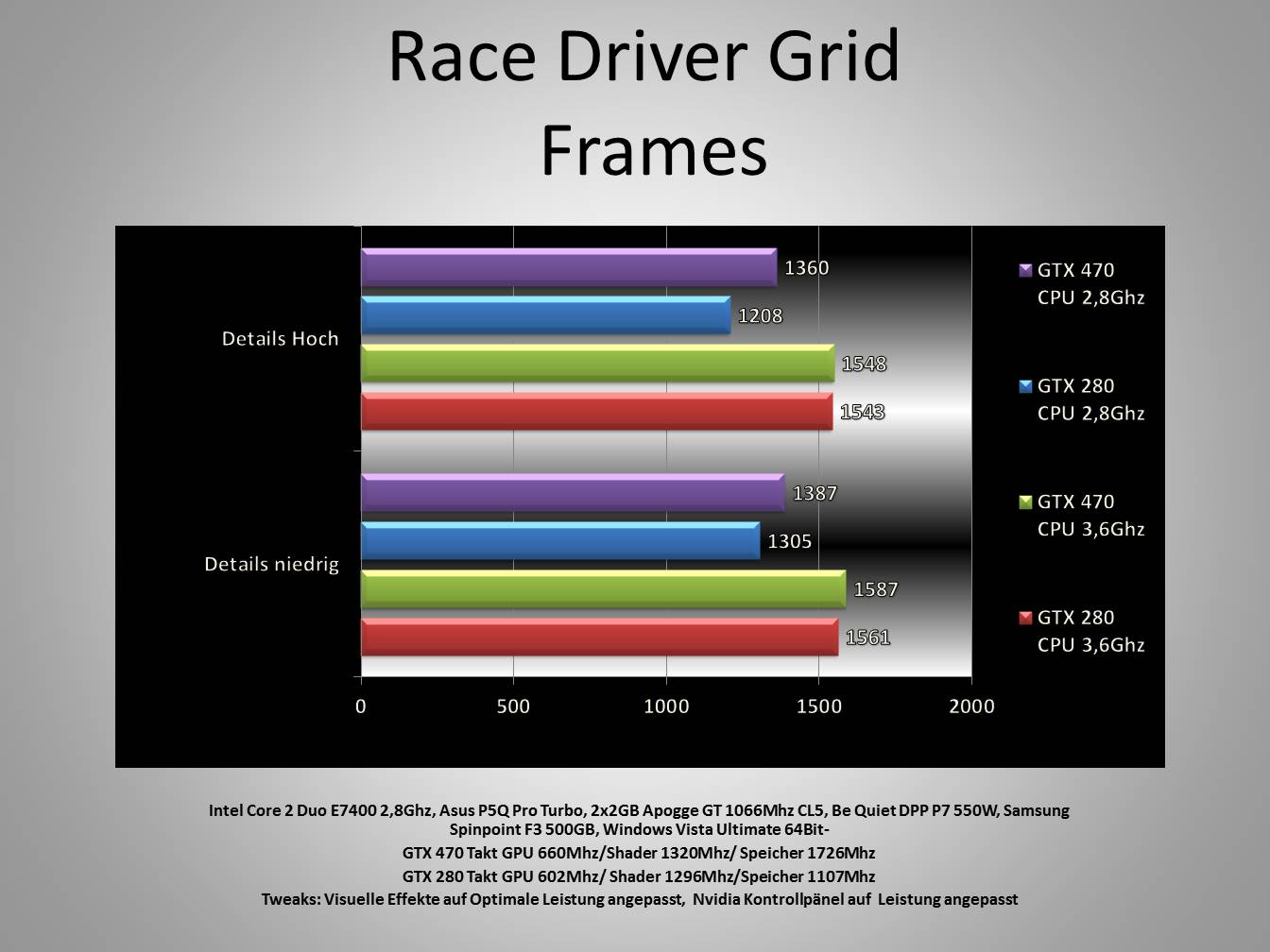

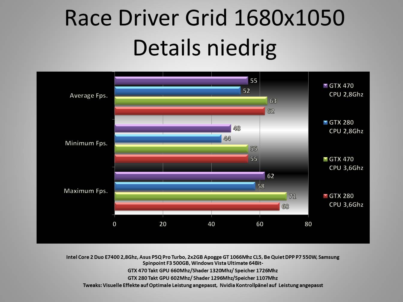

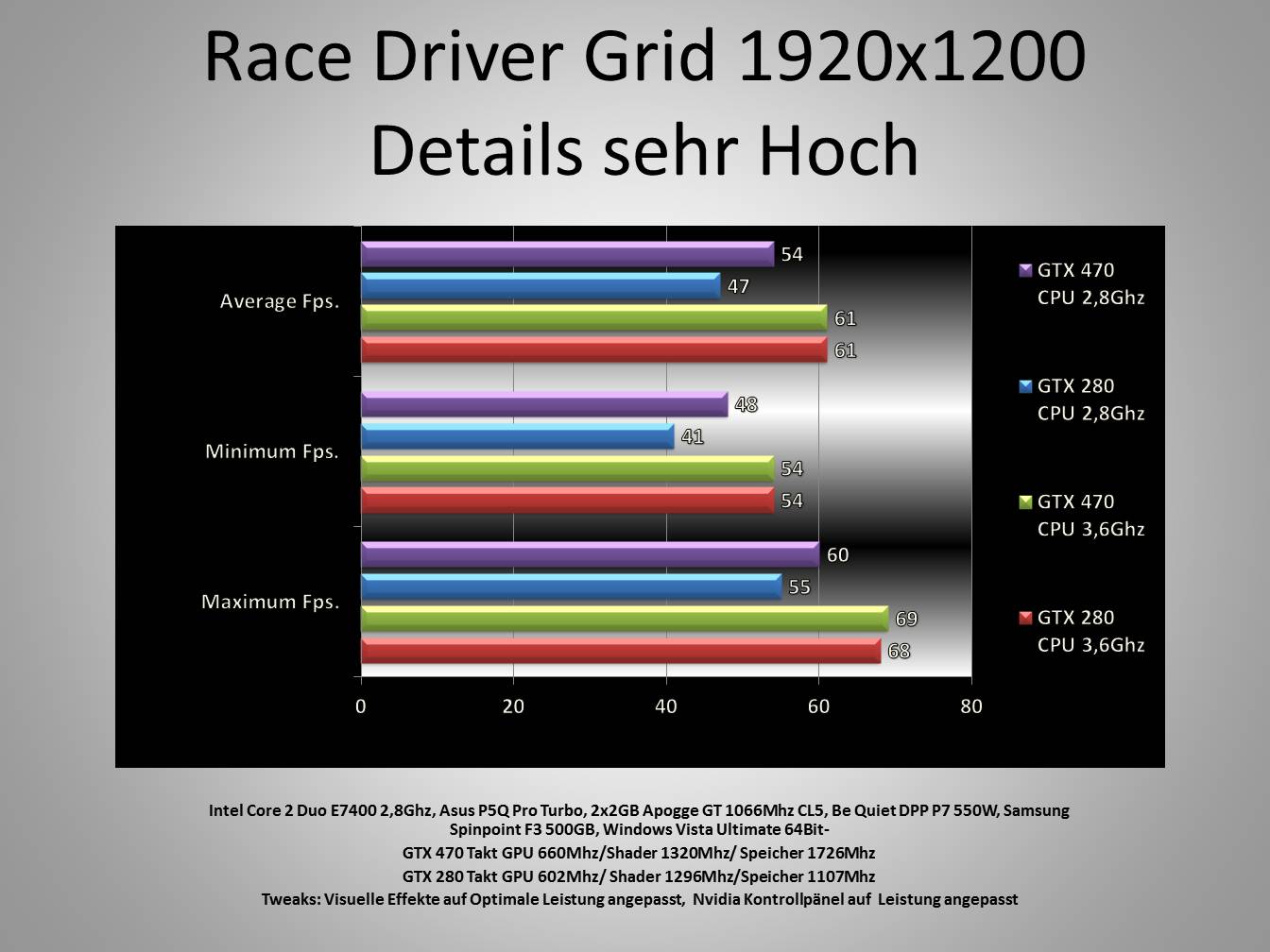

Race Driver Grid

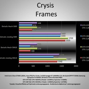

Frames der Spiele

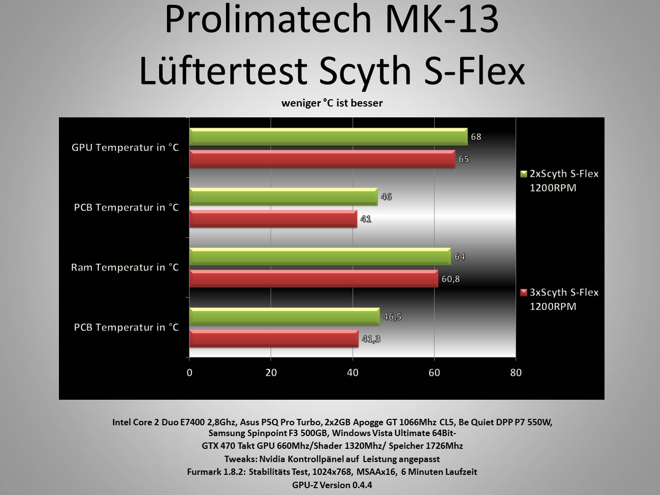

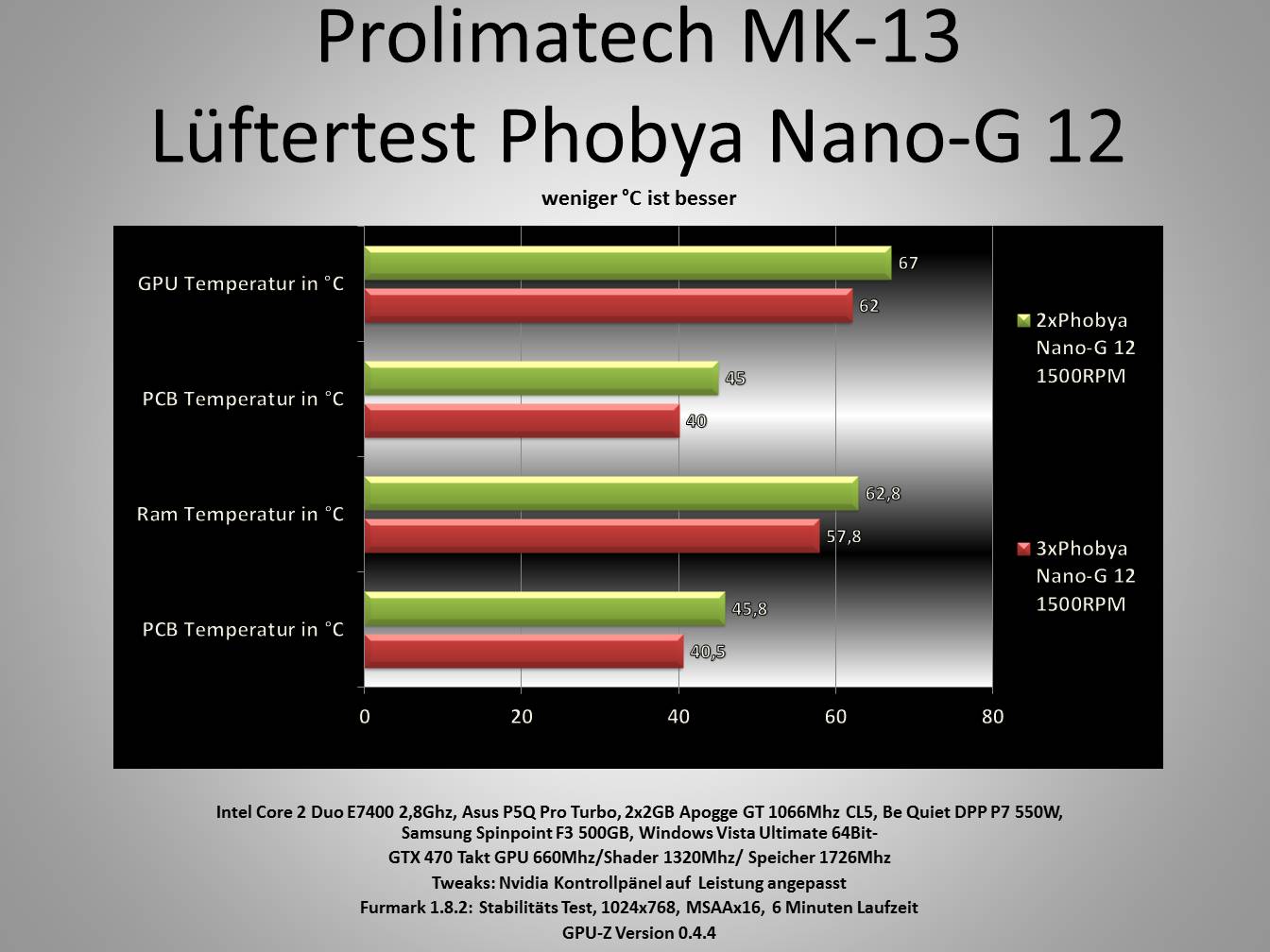

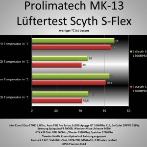

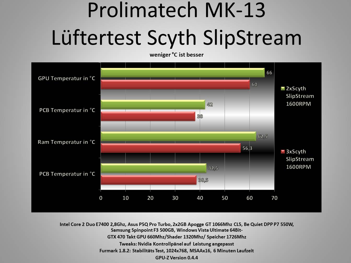

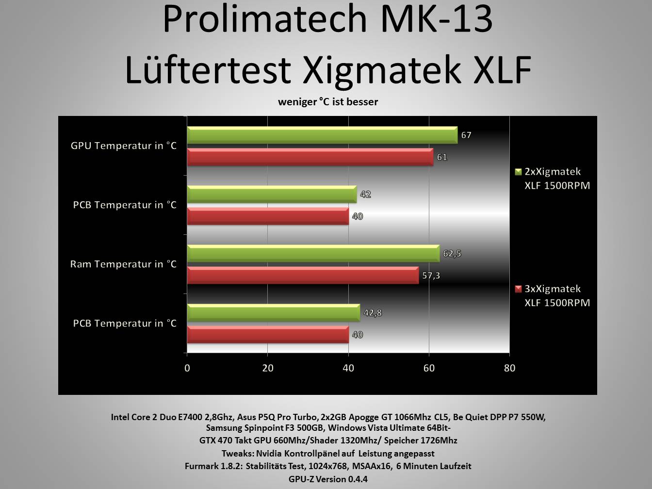

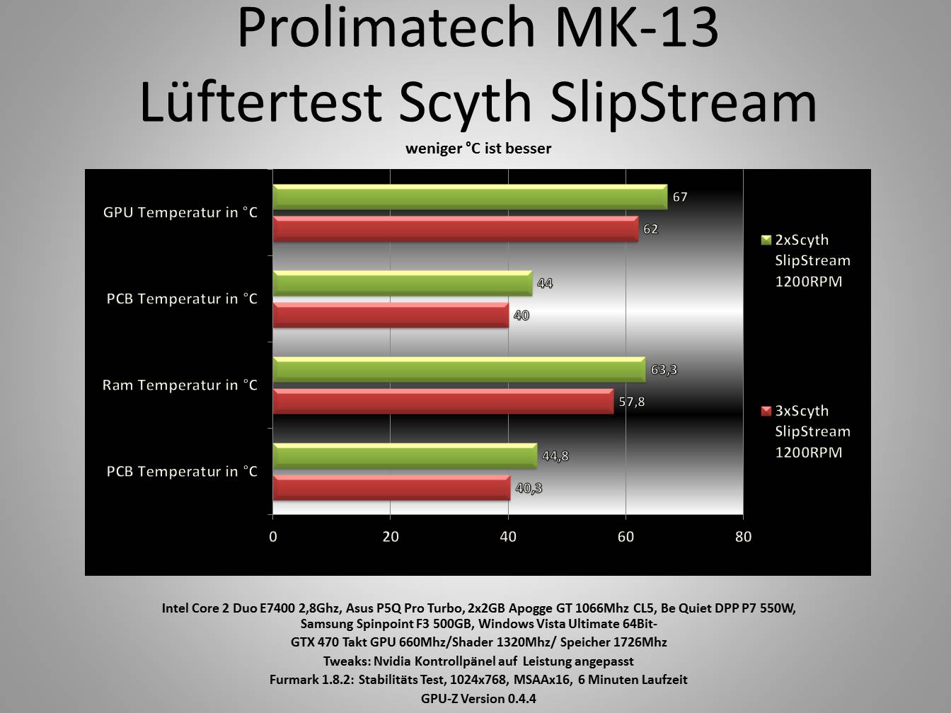

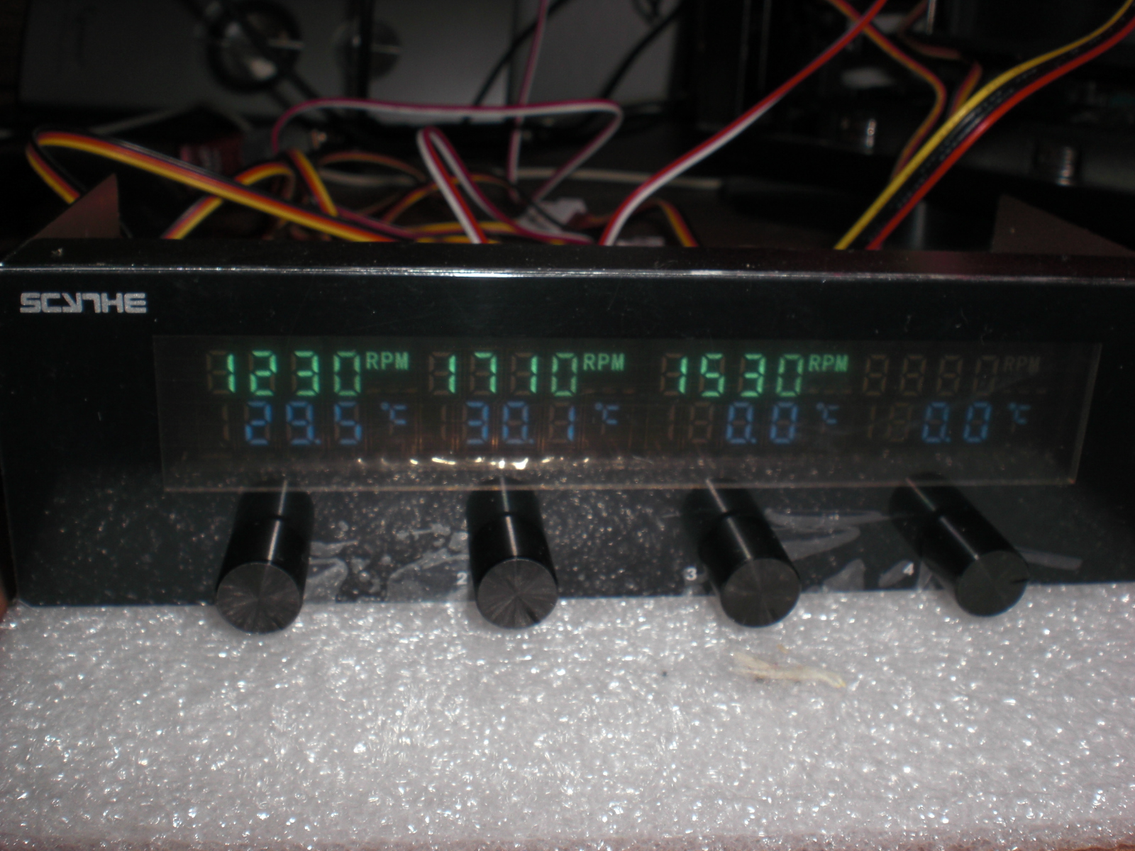

Temperaturen mit verschiedenen Lüftern

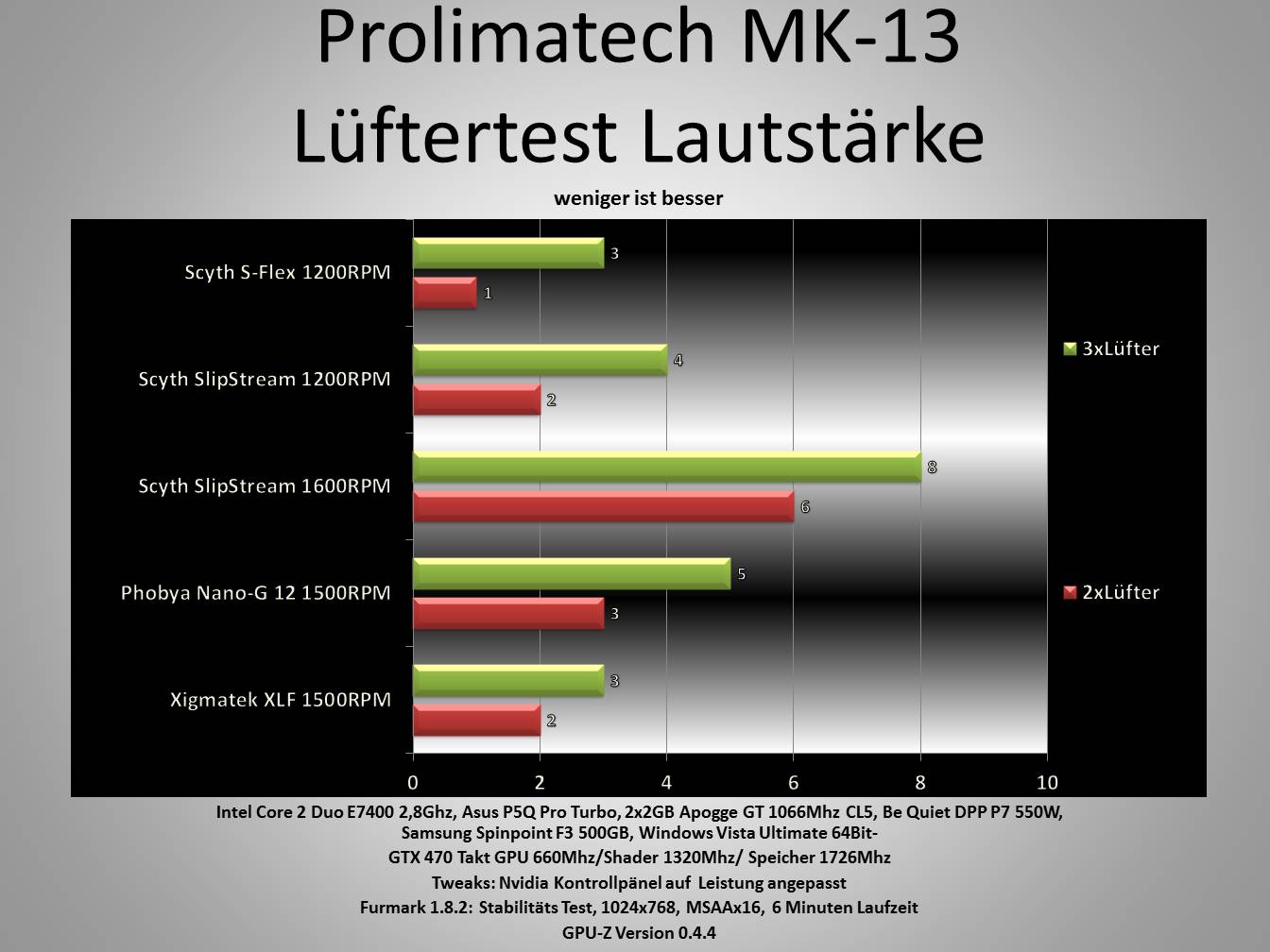

Lautstärke mit verschiedenen Lüftern
Fazit der Lüfter
Wer etwas mehr Leistung haben möchte und nicht zu laut die sind mit denn Xigmatek XLF Lüftern genau richtig.
Sie sind angenehm leise und haben einen ordentlichen Durchsatz.
Bei denn Phobya Nano-G 12 kann man auch nichts verkehrt machen da vorallem noch 9V und 7V Adapter bei liegen in Schwarz gesleevt.
Man kann aber allgemein nichts falsch machen, alle Lüfter sind in Ordnung manche sind halt etwas lauter haben dafür aber etwas mehr Durchsatz und auf denn Preis kommt es halt auch an ;).
Die Scyth Lüfter sind sehr günstig, die S-Flex Serie sind sehr leise aber haben auch dafür weniger Durchsatz als wie die SlipStream Serie die aber wiederum etwas lauter sind, vorallem die 1600RPM-Modelle.
Aus meiner Sicht finde ich persönlich die Xigmatek am besten, schön leise und einen guten Durchsatz, dazu noch beleuchtet und nicht zu teuer was will man mehr ;).
Ich weis jeder hat eine andere Auffassung von der Lautstärke verschiedener Lüfter und Hersteller, ich kann nur sagen man kann im endefeckt nichts falsch machen.
Die Herstellerangaben wie oben beschrieben stimmen auch nicht immer überein da jeder Hersteller verschieden Testet wie z.B. die Lautstärke, manche messen bei 5m abstand zu denn Lüftern die Lautstärke und andere nur 2m abstand zu denn Lüftern.
Am besten immer Leute befragen die eben die bestimmten Lüfter haben die ihr auch gerne haben möchtet dann seit ihr auf der richtigen Seite ;).

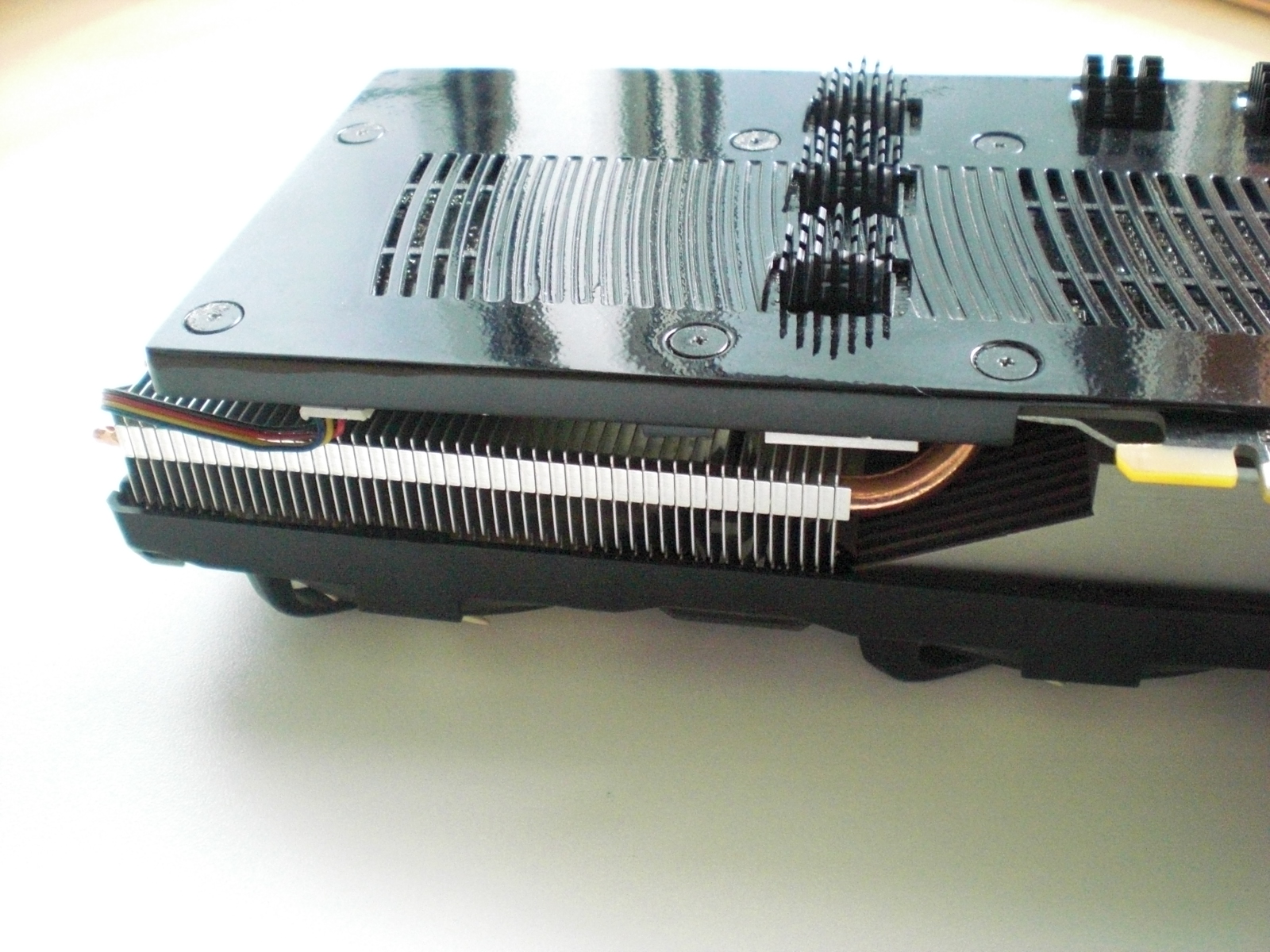

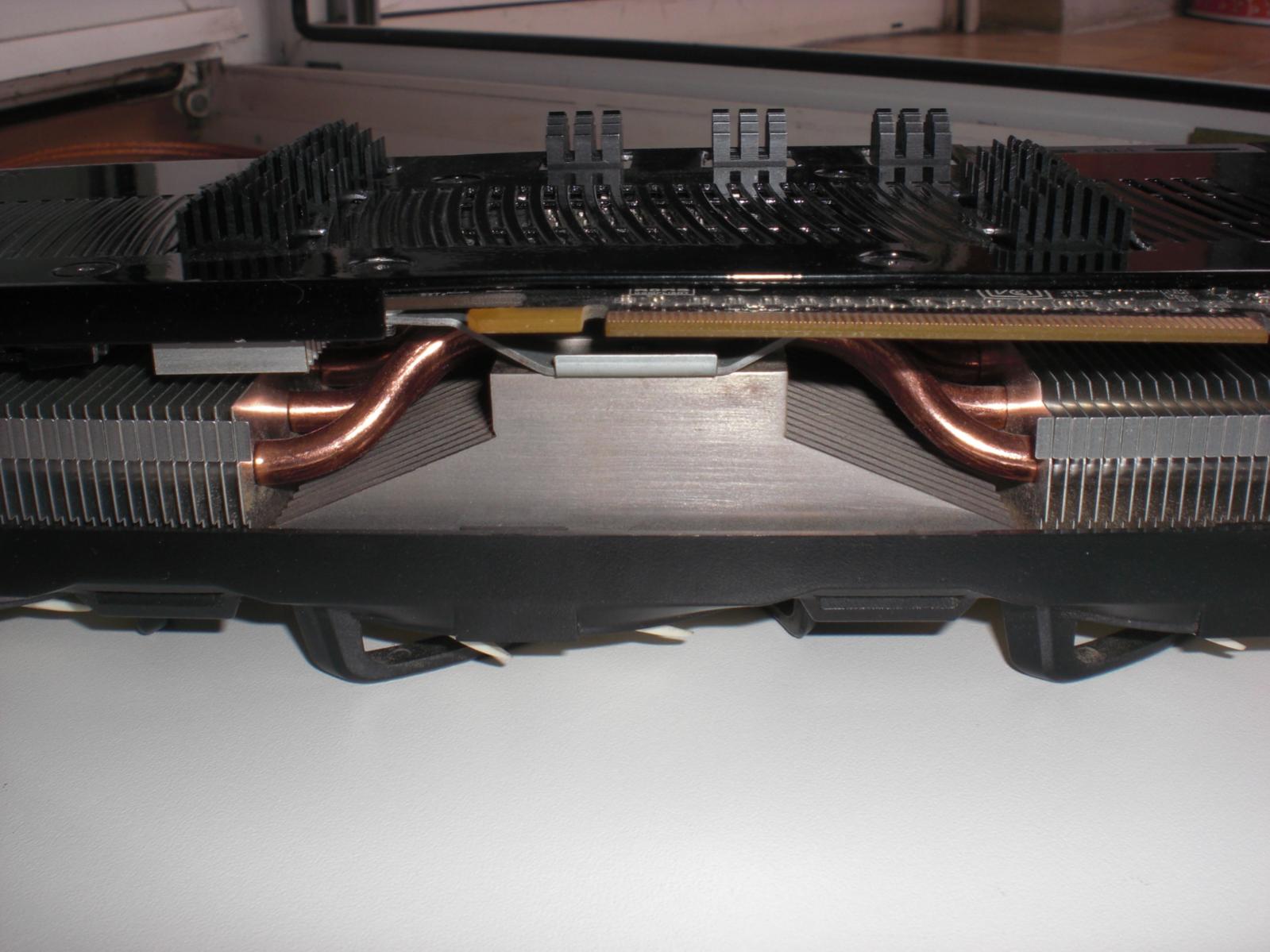

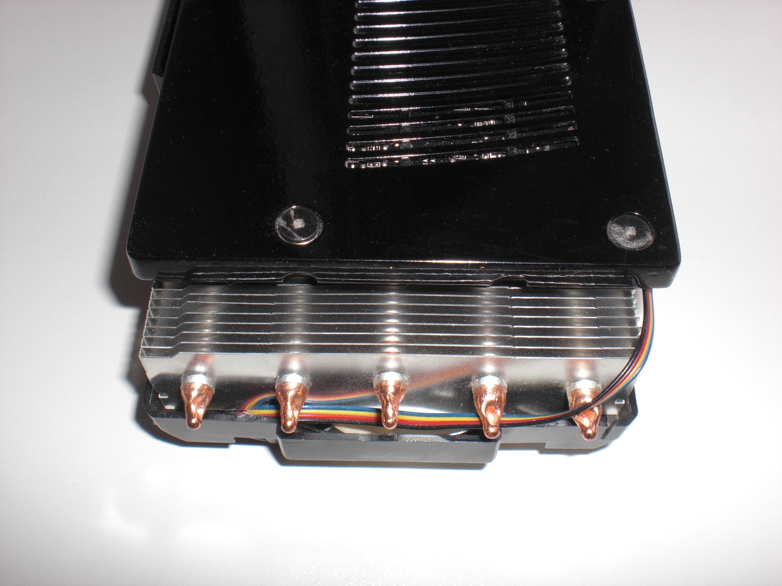

Fazit des Kühlers Prolimatech MK-13
Also wenn man sich nicht scheut seine Garantie zu verlieren denn kann man denn Kühler nur empfehlen.
Wer lieber die Garantie behalten möchte der greift zu dem Referenzmodell oder kauft sich eben schon eine umgebaute GTX 470 mit dem Kühler Prolimatech MK-13 wie die z.B. von Edelgrafikkarten.de.
Natürlich kostet sie dafür etwas mehr aber dafür hat man eine kühlere und vorallem leisere Grafikkarte, wer ein High-End-Modell besitzt egal aus welcher Serie mit Referenzkühler der weis was ich meine mit der Lautstärke :ugly:.

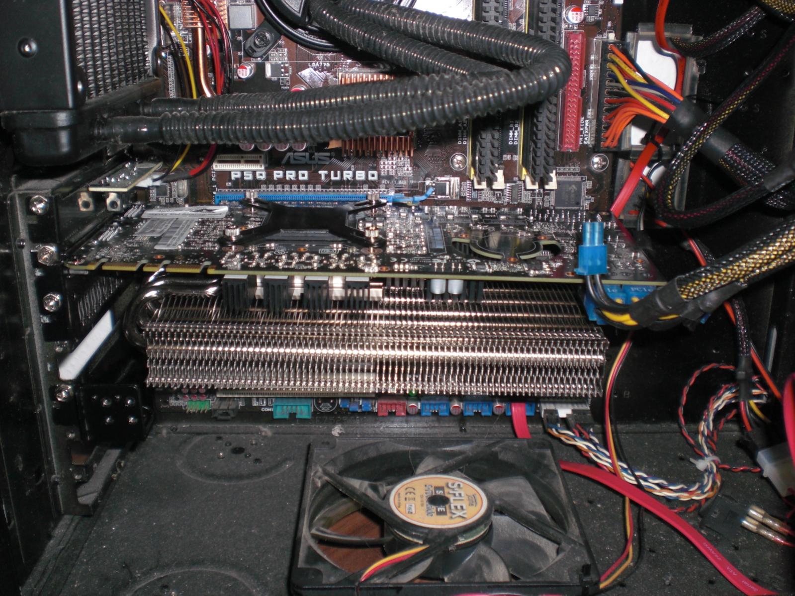

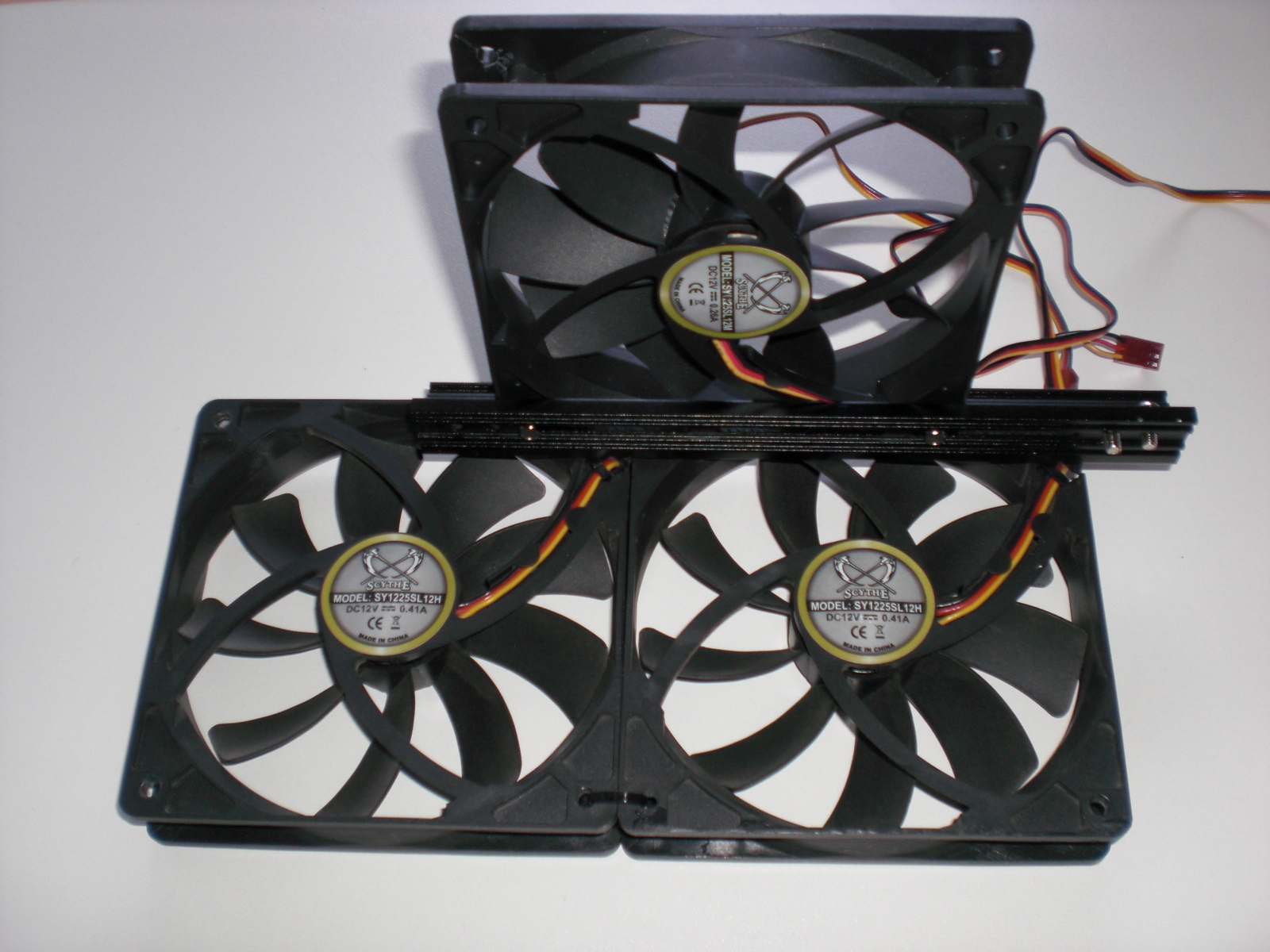

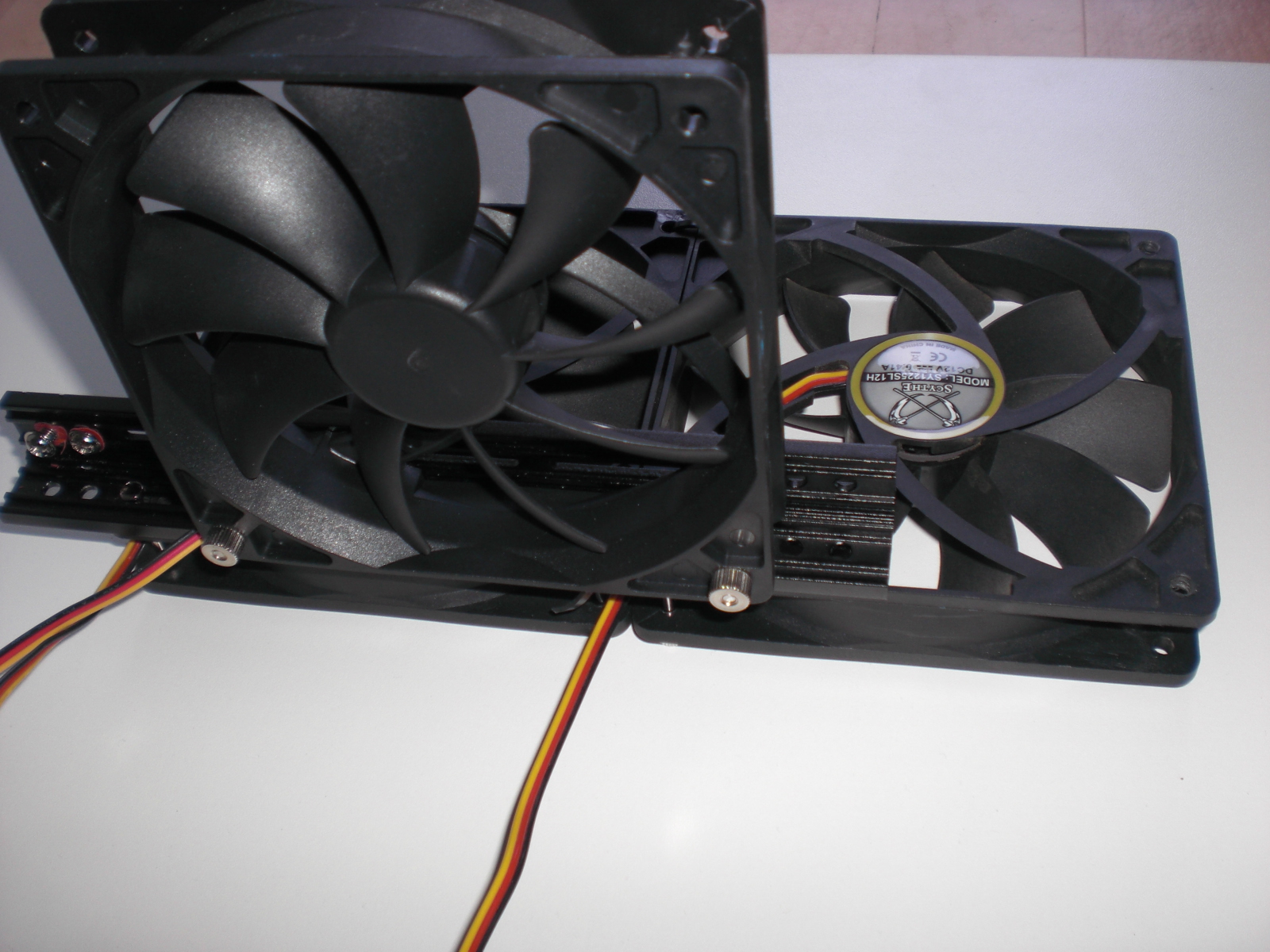

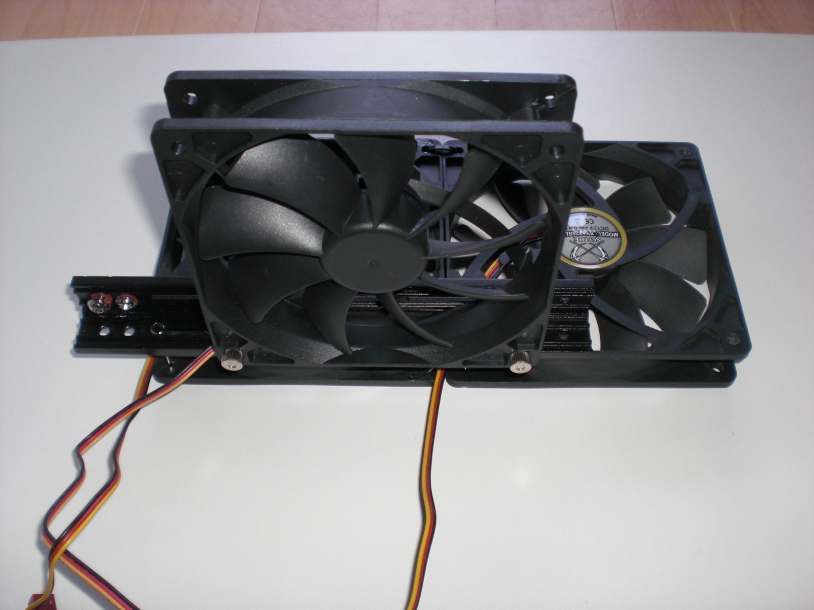

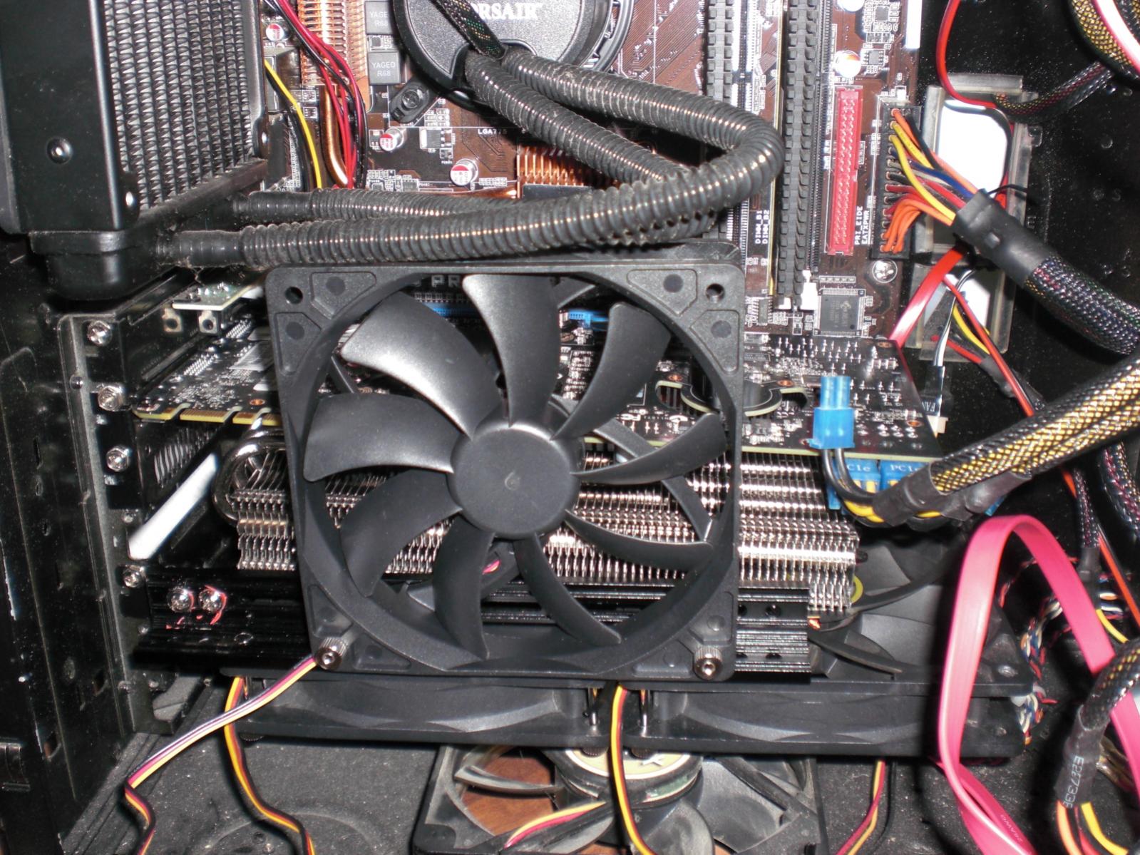

Der MK-13 hat mich sehr beeindruck vorallem die montage Möglichkeit der Lüfter ist interresant, man sieht an Hand der Tabellen das wenn der Kühler nur mit 2 Lüfter ausgestattet ist der Speicher und die Spannungswandler sehr darunter leiden.
Mit 3 Lüfter werden natürlich wieder wesentlich besser diese Bereiche gekühlt.
Das Problem ist halt der Platz wenn man einen sehr grossen CPU-Kühler hat kann man eigentlich nur 2 Lüfter benutzen, da ich auf denn Corsair H50 zugreifen kann habe ich die Möglichkeit sogar 4 Lüfter zu montieren.
Leider geht das nicht bei der GTX 470 von Palit da die Stromversorgung im Weg ist und somit einen Lüfterplatz weg nimmt, egal 3 Lüfter reichen aus um selbst im O.C. Bereich die Grafikkarte noch kühl zu halten, selbst mit einer Spannungserhöhung wobei da der dritte Lüfter schon wieder ein muss ist um diese Bereiche anständig zu kühlen ist kein Problem.
Also wer keine Angst hat selbst Hand an zu legen oder einem die Garantie egal ist der kauft sich denn Kühler, es gibt ihn schon im Set mit Lüftern und man hat endlich Ruhe im PC ;).
Wer denkt er kann denn Kühler nicht montieren oder hat Angst um seine Garantie der Kauft sich die Grafikkarte mit dem Kühler vormontiert ;).

Hi... coole Sachen, hast du ja was vor!
ich finde ein BC2 und COD6 Benchmark gehört dazu, sind doch beliebte Games, die interessieren, insbesondere, das CPU- und Graka-fordernde BC2 halte ich für sinnvoll....

@onkel walter o.k. werde schauen zwecks denn Spiele Benchmarks.

Ja die Spielebenchmarks kommen immer gut an weil man dort eher vegleichen kann zwecks einer CPU und vorallem einer GPU.
Es wird ja ein vergleich der sehr gross wird mit verschiedenen CPU-Takten um zu sehen wann limitiert die CPU und wann die GPU usw.

Das erste System ist ein 775 Sockel das bei vielen Leuten noch gentuzt wird durch lange
Erfeharung oder da ein sehr gutes P/L hat zu denn neuen Sockeln, es besteht aus folgenden Komponenten.

Es kommen noch ein paar Bilder von meiner 280GTX mit dem Kühler von AC Accelero ;), Mfg Snapstar

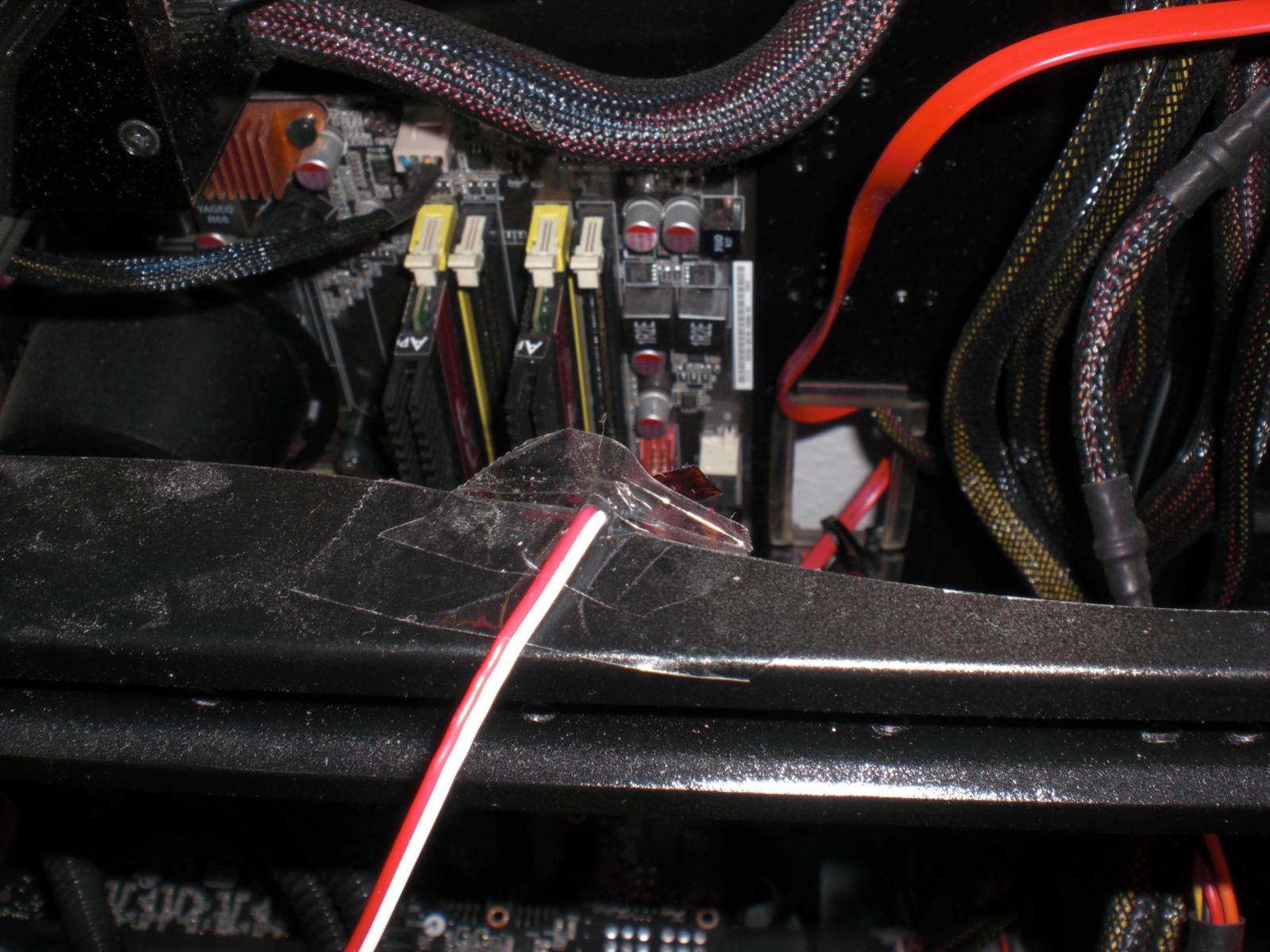

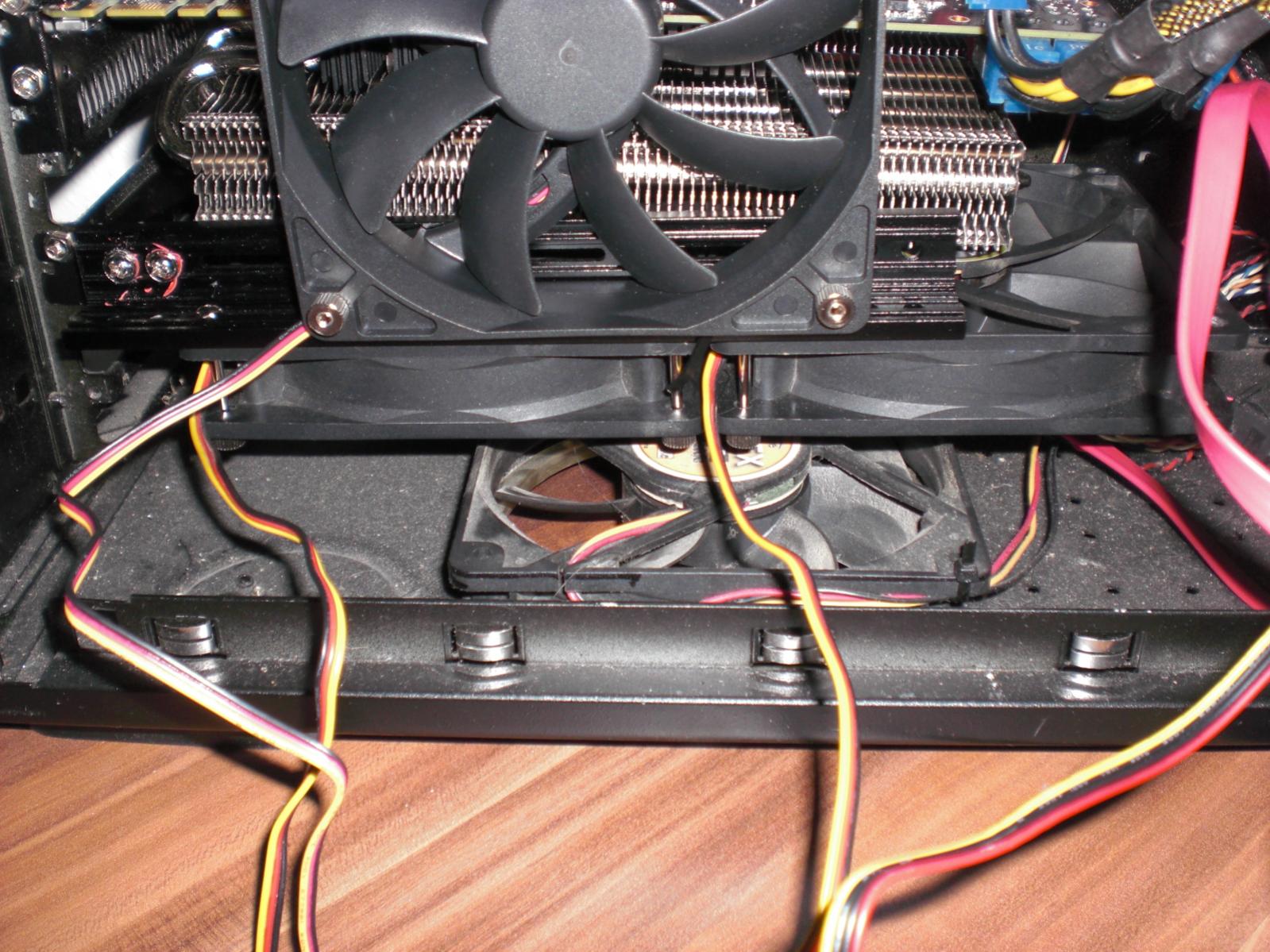

Hätte nur ne Bitte für eine kleine Ergänzung, könntest du (schematisch) darstellen mit welcher Lüfterbestückung beim MK-13 (2/3-Lüfter) du gearbeitet hast? Es gibt ja doch einige Möglichkeiten die Lüfter mit der Schiene zu montieren. Du hast mal kurz angesprochen das der MK-13 mit 2 Lüftern Probleme bekommen kann, da wäre wichtig zu wissen in welcher Anordnung.
Betreibe den MK-13 selber mit 2x 120mm Lüftern und OHNE Schiene, also beide Lüfter auf den MK-13 geschnallt, keinen seitlich montiert, alles wunderbar stabil. Daher wäre die Anordnung der Lüfter aufm MK-13 für mich noch interessant.
