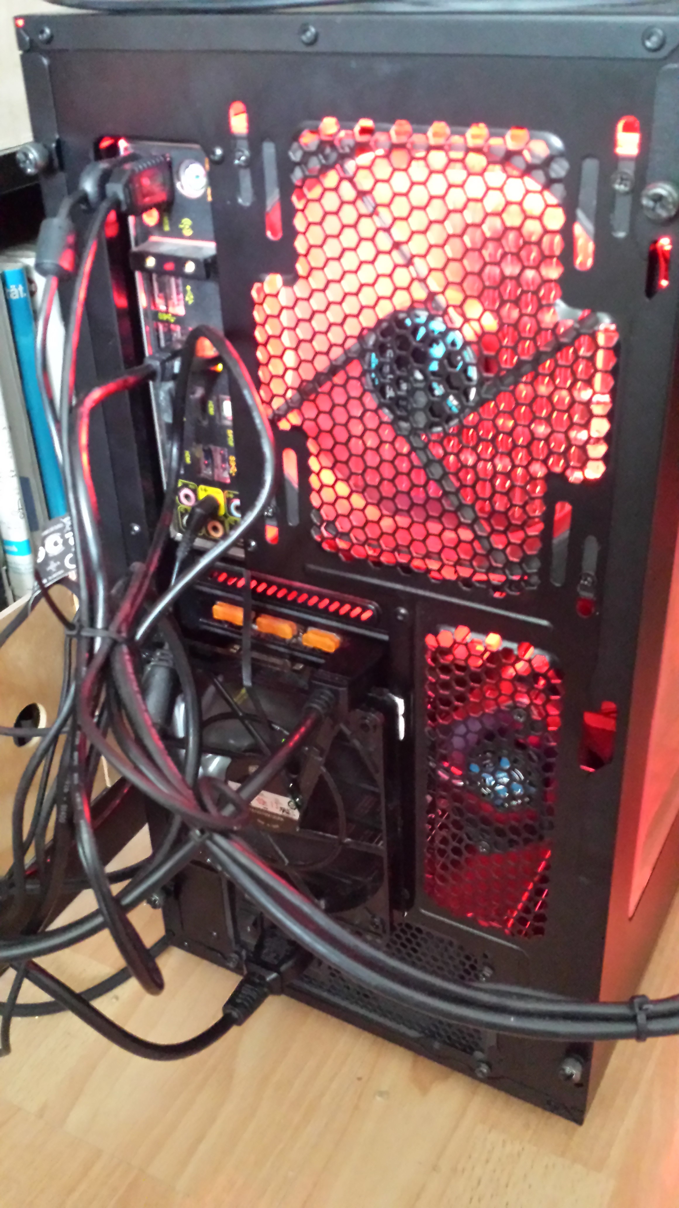

Hallo,
ich habe mir vor ein paar Tagen ein neues System zusammengestellt:
CPU: i7 8700k @ 4,8 ghz
RAM: 16GB Ram
Gehäuse: Corsair SPEC-OMEGA RGB
GPU: GTX 980Ti AMP EXTREME
AIO: Bequiet Silent Loop 280
Das Problem ist, dass der PC unter last (Gaming) die Grafikkarte sehr schnell auf 80-85 Grad hoch geht. Das Seitenteil aus Glas wird sehr Warm und ich denke mal, dass es irgendwie zu einem Hitze Stau kommt. Wie ihr aufm Bild seht, ist der CPU Kühler an der Front verbaut (Push) und zwei Gehäuselüfter die die Wärme rausblasen.
Ich habe dann mal aus Testzwecken das Seitenteil ausgebaut, und siehe da die Grafikkarte wird unter last nur noch 61-65 Grad warm. Soll ich das Seitenteil raus lassen oder gibt es noch eine bessere Idee, wie ich eine bessere Kühlung mit Seitenteil hin bekomme

AW: Hitzeproblem beim neuen Gehäuse
Setze mal die AIO nach oben, wenn es dein Gehäuse dies zu lässt und mach die lüfter unter Radi und nicht zwischen gehäuse wand und radi. und lasse zwei lüfter vorne reinpusten
und den pc mal etwas von der heizung weg.
Du weisst schon das DU das Problem zwischen Tastatur und Stuhl bist, bzw dein Aufbau das Problem ist oder?
Ich meine das ist doch sowas von offensichtlich...
Erstens sind 80-85° noch im Rahmen, wenn auch am oberen Ende.
Aber wenn man zweitens, in so einem Mini-Gehäuse, direkt, mit kaum nem Zentimeter Abstand,
den Radiator für die CPU vor der GPU verbaut und so die Abwärme direkt ins Gehäuse und vor allem voll auf die Grafikkarte ballert, dann muss man sich auch nicht über derartige Temperaturen und den selbst konstruierten Wärmestau wundern.
Die Karte gibt die Wärme ins Gehäuse ab und erwartet, das die Lüftung diese abtransportiert, du jedoch machst genau das Gegenteil, du addierst zusätzliche Wärme zur Umgebung der Grafikkarte.
Wenn du den Radiator an den Deckel hängst, der dann die Wärme direkt rausdrückt und dafür entsprechend 2 Lüfter vorne einbaust, die dann nur noch kühle Luft ins Gehäuse und zur GPU befördern, wirst du ganz schnell merken, wie sich das gesamte Temperaturverhalten verbessert.
Die Heizung direkt daneben ist, nur so nebenbei bemerkt, auch nicht gerade hilfreich...
erstmal danke für die Antworten,
leider ist das die einzige Möglichkeit, den AIO zu verbauen, top ist nur für Gehäuselüfter. sonst hätte ich das schon längst gemacht. Ich habe mir mehrere Videos zum Gehäuse angeschaut, und jeder hat die AIO so verbaut. Ich schaue morgen nochmal nach, ob es nicht doch geht den AIO nach oben zu setzen.
@Saguya Die Heizung ist nicht in Benutzung^^
@Cosmas so war auch mein alter PC aufgebaut, dass der AIO oben sitzt und Front Frischluft kommt.
Mach es einfach wie auf dem Bild und freu dich über kühlere teile. und dein Pumpen Kabel von der AIO würde ich nicht direkt auf die Spannungswandler legen, führe es unten rum.

Theo könntest du den Radi oben rein packen, von der länge sollte er passen. hast halt etwas überstand von den außen mesh gittern zu deinem radi, weil dein gehäuse nur max 240mm als radi oben nimmt.
Ja das Problem hab ich gerade auch gesehn in der Gehäusebeschreibung, das der Turm oben, in einer der wichtigsten Positionen, nur 240mm offiziell unterstützt, evtl gehts aber mit bissel Bastelei trotzdem.
Fakt ist jedoch, das dies die einzig logische und praktikable Lösung ist, zumal der Turm scheinbar so gebaut ist, das er viel Platz hinter dem Tray bietet, aber trotz 23cm Breite nur 170mm hohe Kühler erlaubt.
Deswegen hängt die Grafikkarte zudem auch fast direkt am Glas und hat so schon genug Probleme überhaupt zu atmen.
Wenn dann eben noch der, fast mit ihr knutschende, Radiator auch noch ordentlich Hitze draufgibt, dann is endgültig Schluss mit lustig.
Radiator in der Front wäre ja akzeptabel, wenn dahinter deutlich mehr Platz wäre und die Karte nicht schon so dicht am Glas sitzen würde.
So existiert am Kühler der GPU praktisch keine nennenswerte Abfuhr und es kommt halt immer noch ordentlich warme Luft dazu,
besonders dann wenns drauf ankommt und auch die CPU Gas gibt, was die Situation eben derart verschärft.
ich glaube die größte Problem ist, dass die GPU an der Seite viel zu viel wärme abgibt und dadurch das Seitenteil aufheizt und die Wärme nicht richtig rauskommt.
@Cosmas wäre es vll besser die Radiator Lüfter als Pull zu benutzen? Falls der Umbau nicht klappen sollte
Nimm die Front ab und beobachte deine Temperaturen.
Ich hab einen starken Verdacht, dass durch das kleine Loch vorne zu wenig Luft reinkommt. Beim SPEC-ALPHA sähen die Temperaturen garantiert besser aus.
Wie viel Luft schaffen denn die beiden Lüfter hinten und oben? Vllt reicht es auch da schon die Fördermenge zu erhöhen (sofern noch möglich)....auch wenn dies natürlich zur Lasten der Lautstärke ginge ^^
Ansonsten finde ich etwas "undervolting" auch nicht verkehrt :daumen:
Bei meinem Sohn habe ich letztens alles in ein neues Gehäuse verbaut.
Neu mit dazu ist auch ein 240mm AIO dazu gekommen.
AIO wurde oben so verbaut das er nicht raus sondern rein blässt.
Vorne sind zwei Lüfter verbaut die frische Luft rein blasen und hinten ein Lüfter der raus bläst.
Das hintere Gehäuseteil besteht auch aus Lochblech.
Ergebnis ist das die CPU immer noch niedrige Temperatur hat weil der Radiator von der Raumtemperatur die Luft bekommt, die Grafikkarte durch die zwei in der Front verbauten Lüfter frische Luft bekommt und ein Lüfter + Lochblech hinten reicht aus damit die warme Luft raus kann.
Natürlich geht es auch wenn der obere Radiator die heiße Luft der Grafikkarte abbekommt um noch im Temperaturlimit zu bleiben.
Die beiden Lüfter sind auf 900rpm und ja da geht noch einiges
Ich werde noch folgendes probieren: AIO versuchen nach oben zu setzen, undervolting versuche ich auch noch.
Es ist halt schon ein krasser unterschied, ohne Seitenteil ca 20 Grad Kühler, GPU ist beim zocken konstant auf 63 grad und CPU auf ca 35-45 Grad
Ich merke auch, dass die GPU echt viel wärme an der Seite ablässt, ist das bei jeder GPU so? oder gibt es Modelle die nicht so viel von der Seite wärme ablassen?
Das ist normal, die Lüfter nehmen die Luft von oben an und blasen diese in Richtung Mainboard und Seitenteil wieder raus.
Ausserdem kommt da eine ganz schöne Wärme bei 80°C raus, das wirst du auch merken wenn du dich mit dem Gesicht über dem oberen Lüfter hin stellst wenn gerade ein Spiel läuft da oben auch ganz schön an Wärme raus kommt.
Du kannst auch die Lüfter der AIO oben so verbauen das die Luft von innen nach aussen befördert wird, aber wenn du damit eine Gehäusetemperatur von sagen wir mal als Beispiel von 40°C oder mehr erreichst wird deine CPU auch mit dieser Temperatur gekühlt werden. Mit meiner Methode aber wird die CPU weiterhin von der Raumtemperatur die vielleicht an die 22-24°C betragen kann profitieren und die Grafikkarte bekommt durch den oder die Lüfter aus der Front die Frischluft. Hinten reicht normalerweise auch ein Lüfter aus und wenn mehr rein als raus geht entweicht die Luft auch durch die ganzen Löcher aus der Rückwand. Vorteil daran ist auch das mehr raus aus allen Löcher geht als rein und so auch weniger Staub ins Gehäuse gesaugt wird.
Mache sind der Annahme das ein Kamineffekt besser ist.
Aber mit Lüfter kann die Luft so geleitet werden wie man es selbst haben möchte.
Mit einer AIO wo alles kompakt verbaut ist kannst du das ganze am besten selbst austesten und dich dann am ende entscheiden was für dich besser ist.
Das kommt auf die Lamellenausrichtung der GPU an, ist sie so wie bei dir wird der Großteil der Abwärme Richtung Board und Seitenteil befördert. Bei einer Nitro wie im Bild von Post #5 geht der Großteil nach hinten und vorne, hinten kann auch viel durch die Öffnungen wieder raus. Eine solche Lamellenausrichtung wird aber üblicher Weise nur bei Grafikkarten bis ~200W verwendet. Aber solche Karten hätten jetzt Probleme mit der Nähe und der entgegengesetzten Strömungsrichtung deines Radis.
Deine GraKa ist 133mm breit, somit hast du noch ~37mm bis zur Seitenwand. Um so weniger Abstand du hast um so schlechter wird es, bei einer solchen Lamellenausrichtung. Eine RTX 2070 Armor mit 155mm Breite würde sich noch viel weniger wohl fühlen weil der Abstand zur Seitenwand nur noch ~15mm wäre.
Karten bis 120mm Breite sollten aber recht gut funktionieren.
Also die AIO lässt sich leider nicht oben anbringen.
Ist zwar Offtopic, aber ich finde "Neues System" und GTX 980Ti widersprechen sich ;)
Warum sollte ich mir eine neue GPU kaufen, wenn ich mit dieser alles auf 1440p 50-60 fps spielen kann? Ich bekomme in vielen Benchmarks teilweise bessere Scores als eine 1070
Ich werde werde erstmal die Seitenklappe weg lassen, denn dann passt alles. Werde demnächst, noch die CPU köpfen.
Das Problem ist das Gehäuse in Verbindung mit Deiner AIO.
Das Gehäuse macht zwar gut bling-bling, ist aber für einen 280er-Radi schlecht geeignet.
Da bleibt wohl wirklich nur die Grafikkarte mit der vorgewärmter Luft zu "kühlen" und mit den Temps zu leben.
Oder folgendes:
- Eine 240er-AIO kaufen und die oben einbauen. Dazu 2 Lüfter für die Zuluft vorne rein.
- AIOs komplett rausschmeißen und auf Luftkühlung umstellen. Vorne 2 Lüfter für die Zuluft rein und hinten + oben 2 Lüfter für die Abluft. Dazu ein guter CPU-Luftkühler und das läuft. Ein 8700K auf 4,8 ist jetzt nichts was man nicht auch mit einem guten Luftkühler leise betreiben kann.
Also die AIO lässt sich leider nicht oben anbringen..
Schade :hmm:
Noch eine Minimaloptimierung. Das Problem bei Dir ist es, die Wärme der Grafikkarte weg zu bekommen. Ich stand vor demselben Problem und haben hinten alle Slotblendenöffnungen entfernt und einen kleinen 120mm Lüfter auf die entstandene Öffnung mit Tesa Powerstrips geklebt. Der zieht dann warme Luft aus dem Gehäuse. Ein schmaler Lüfter fällt gar nicht auf und es hat bei mir knapp 5°C gebracht. Allerdings ist das nicht übertragbar.
- in die Slotblenden passt sowas: Lüfter mit Hersteller: Scythe, Rahmenbreite: 100mm Preisvergleich Geizhals Deutschland
- oder sowas: Prolimatech Ultra Sleek Vortex 12 schwarz ab €'*'17,84 (2019) | Preisvergleich Geizhals Deutschland
- in billig: Akasa Slimfan, 120mm ab €' '9,84 (2019) | Preisvergleich Geizhals Deutschland (den nutze ich gerade)
Ansonsten musst Du optimieren. Vorne z.B. würde es helfen, zwei zusätzlicher Lüfter einzubauen, damit je einer drückt und einer zieht. Damit sollte insgesamt mehr Luft durch das Gehäuse gehen, denn langfristig ist eine offenen Seitentür weder schön noch leise
