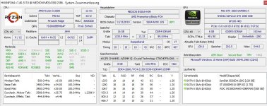

so, ich hab das nun so gemacht wie auf deinem Bild zu sehen war.
Ich hab Horizon Zero Dawn gespielt. Man sieht ganz gut ab welchem Punkt das Spiel abgestüzt ist.
Vielleicht kannst du damit ja was anfangen.
Ich hab die Log datei noch, falls du noch andere Werte sehen möchtest.
