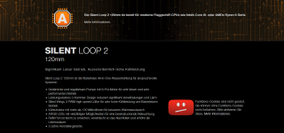

Die einzige 120mm die ich gefunden habe, die das ganze wohl schafft ist eine 120mm AiO von BeQuiet! Silent Loop 2.
Warum soll ausgerechnet die das schaffen?
Wenn du dazu nichts findest, wie kommst du zu dem Schluss, dass die "das schaffen" (was auch immer damit gemeint ist) soll?
Noctua NH-C14S
Die einzige Angabe die ich gefunden habe, war auf der Seite von bequiet, Sie soll es wohl ohne OC laut deren eigenen Bewertungssystem für TDP schaffen, doch wirklich Reszesionen habe ich nicht gefunden.
