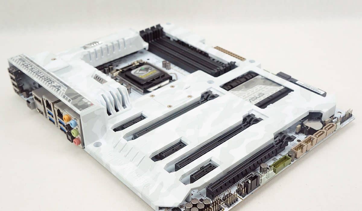

Auch mal versucht, vorher und nachher:
13-132-124-03-jpg.1014879
:ugly:
sry :( :P
AW: Hardware im Geschirrspüler: der8auer erklärt Reinigung nach Extrem-OC
Sieht gut aus. Vorher war das Teil so verdreckt, das kein Stück Weiß durchgeschimmert ist, jetzt ist alles sauber, so weit ich das erkennen kann. Glanz könnte in bisschen mehr sein, aber es ist ja noch kein Meister (Proper) vom Himmel gefallen. :D
Da brauchtest du doch nur die Verkleidung entfernen und Waschen.
An der Hauptplatine selber, kann man den Staub abpinseln, oder freiblasen/absaugen, oder kombiniert.;)
