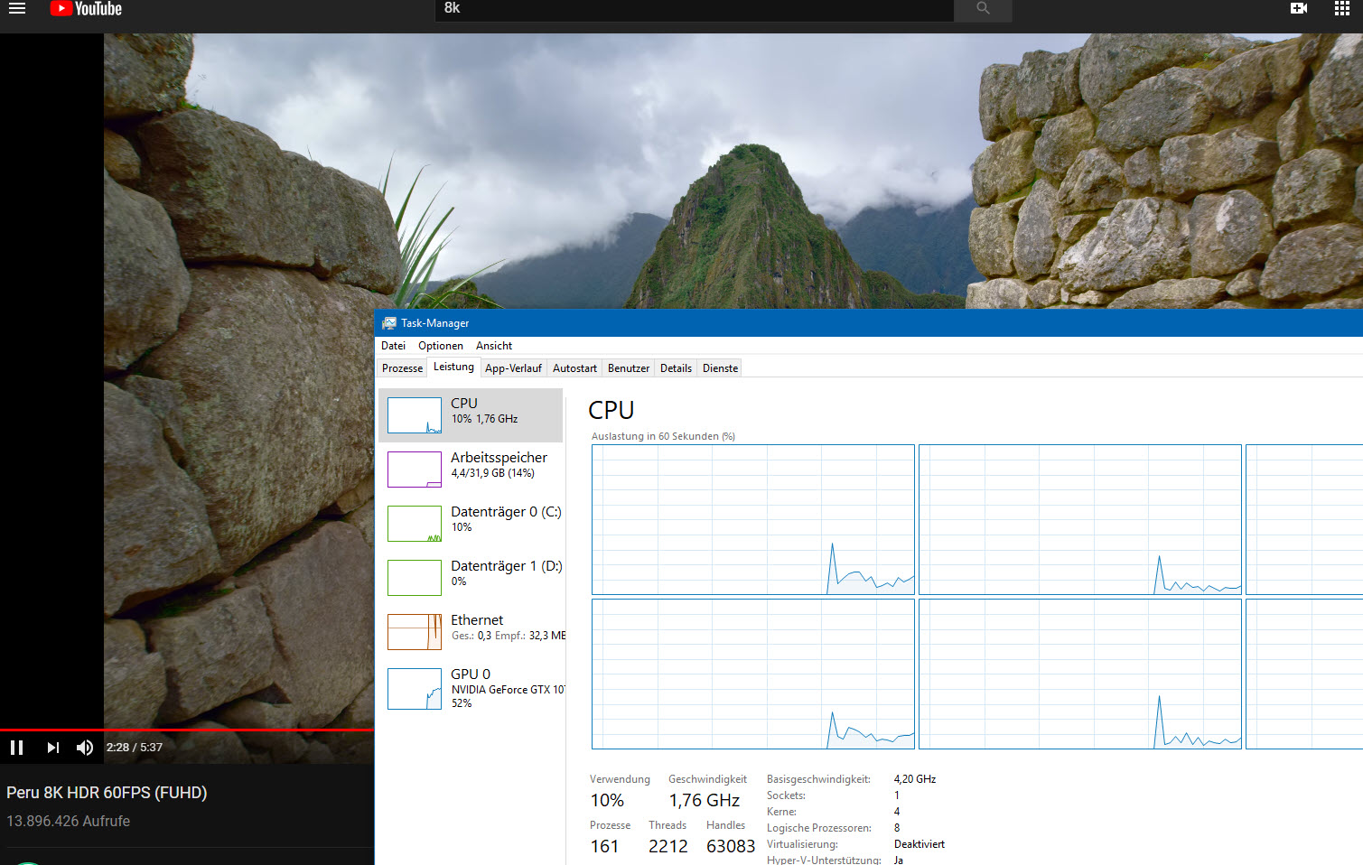

Hardware Encoding is die Zukunft. Ich sehe es nicht ein, das in Software weiterhin zu machen mit dem Argument die Qualität sei ja soviel besser.. Nvidia hat bei Turing nicht umsonst weiter die NVENC Möglichkeiten erweitert.
Mit meiner 1070 kann ich 8K im Chrome mit 60 FPS wiedergeben.
YouTube 4K läuft bei mir auch ohne Mängel ! Bisher glaub ich aber nur in 30 fps glaub ich ..... kann mich nicht entsinnen nen 4k60 Video gesehen zu haben
