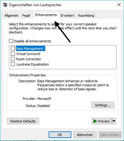

Das liegt dann doch ein bisschen über meinem Budget. Mit Audio Enhancements meine ich das hier:
Der Enhancements Tab fehlt bei den aktuellen Realtek-Treibern (auch auf der von dir verlinkten Website) und verhält sich dabei, als hätte man den Haken bei "disable all enhancements" gesetzt, wodurch es bei Forza Horizon 4 keinen Sound gibt.
