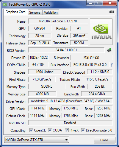

Habe noch ein Bild von GPU-Z:
http://gpuz.techpowerup.com/15/04/02/96p.png
