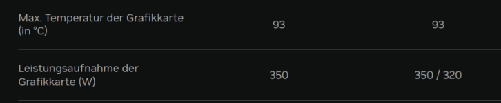

Die 80-85 grad waren cpu oder gpu Temperatur? Weil eine 3080 sollte ab 80 grad langsam anfangen zu drosseln. Das wäre also schon ein Anzeichen, dass da irgendwas mit der Kühlung des Systems nicht optimal ist.
Die GPU kann bis 93°C vertragen und Drosselt auch erst ab diesen Wert.
Quelle Nvidia
