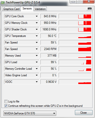

So, anscheinend hat es doch nichts gebracht..denn heute ist mir beim Deus Ex spielen die Graka abgeschmiert...mitten im Betrieb , sei es beim Gamen oder Desktop, ist mir dies noch nie passiert!
Also hab ich nun die Grafikkarte an den anderen PCIe-Slot angeschloßen, welcher leider nur mit 8x läuft -.- toll 5fps weniger im Crysis Benchmark...aber naja gut,
vielleicht können wir so das Problem eingrenzen!
