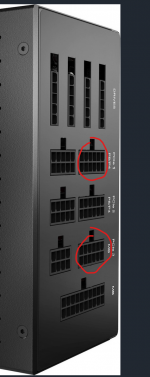

? Mach mal Fotos vom Netzteil.
Board oder Netzteil? Was wo?

Das Kabel habe ich auch gekauft. Aber die beiden Eingänge sind zu groß für die im Board
Warum Mainboard? Die zwei Kabelenden kommen an das Netzteil dran. Beim Straight Power 11 Netzteil mit 850 Watt hast du 3x PCIe Stecker und die zwei Kabeln kommen an die zwei äußere Stecker. Den mittleren lässt du frei.
Denke daran, das MB-Kabel hat am Ende zum Netzteil hin auch zwei Kabelstränge, hier müssen auch beide eingesteckt sein!
