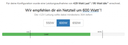

Ich habe versucht mich etwas einzulesen, steige aber bei Single-Rail / Mulitrail und Teilmodular leider komplett aus. Sorry, falls ich daher diese Frage vermutlich nochmal stelle, aber aus den vorherigen Threads heraus bin ich mir immer noch nicht sicher. Einige sagen ja, andere nein. Das Netzteil sollte das meiner Meinung nach von der Leistung packen. Ich habe einen Netzteil-Rechner mit allen Daten gefüttert und komme eigentlich mit einem 600W Netzteil aus.

Wirklich so schlimm? Das läuft seit 2017 bei mir, war leider ein notwendiger MediaMarkt Kauf statt gut ausgestatteter Händler und hatte immer schon etwas Bedenken dabei. Aber einen guten Eindruck hat das Ding ne gemacht...Kann man diesen Online-Rechnern was den Verbrauch angeht denn trauen?
Hab einen Ryzen 7 1700x, die GTX 3070 und ein paar Festplatten im Rechner. Reicht da auch dann ein 650 Watt Netzteil? Und zu meiner Ausgangsfrage :) Darf ich den 8er doppeln mit einem Adapter? :)

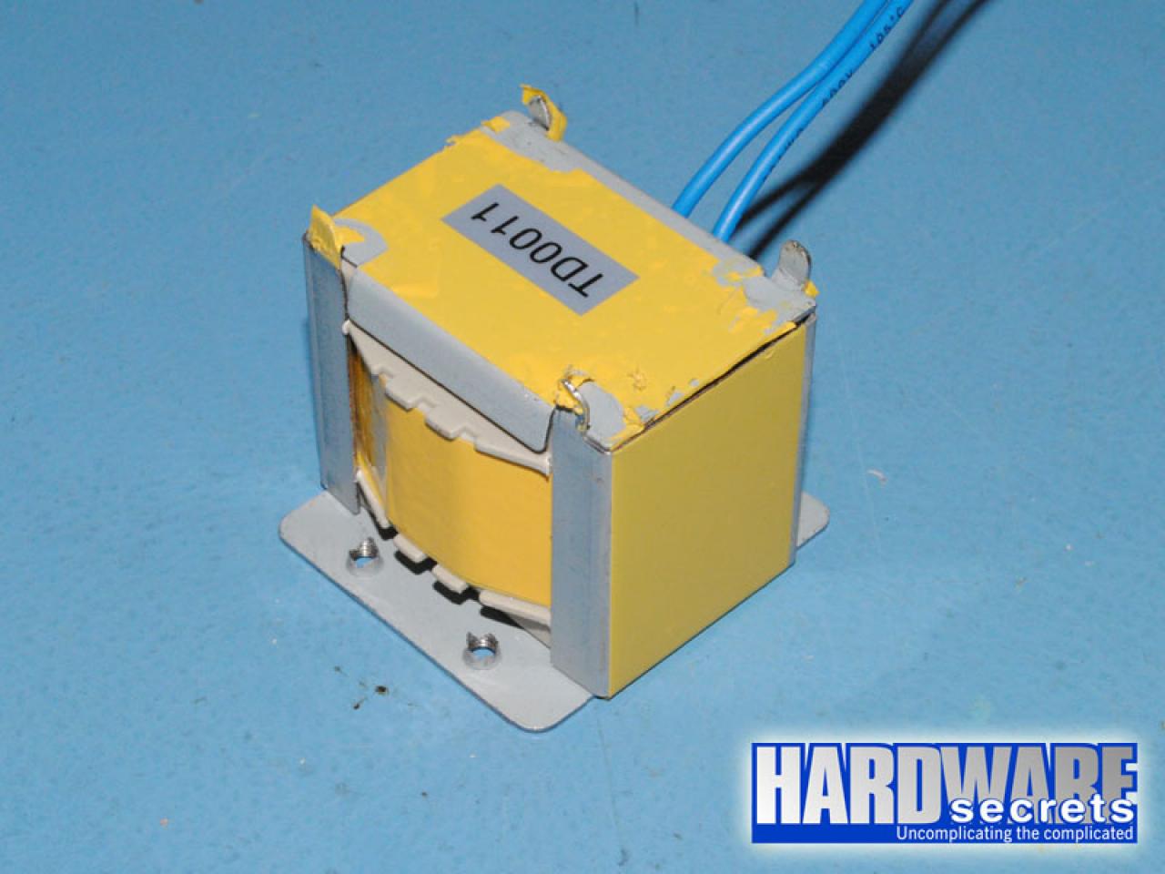

Sagen wir mal so, wenns um nix geht oder man irgendne Bürogurke hat kann man das schon benutzen (es gibt NOCH schlechtere wie "MS-Tech" oder "Inter-Tech" wo wirklich (ungelogen!) statt Spulen teilweise in isolierband gewickelte Betonklötze drin sind um durchs Gewicht Wertigkeit zu erzeugen) - aber für Grafikkerten wie ne RTX3070 die viele Hundert Euro kostet ist das ganz sicher nix. Du kausft dir ja auch keinen 100.000€-Porsche und tankst dann Brennspiritus ausm Aldi. :ka:
Die Netzteile sind eben was, mit dem man nicht in Blättchen werben kann und wo dann Komplettrechner ausm Blödiamarkt beispielsweise den letzten Cent sparen und das billigste einbauen was der Markt irgendwie hergibt (Ausnahmen bestätigen die Regel, es gibt auch recht gute OEM-NTs).
Für teure Oberklassehardware sind die Dinger aber nix, selbst wenns läuft weiß man nie wie lange - und da die teile keine funktionierenden Schutzschaltungen haben ist im Falle eines Netzteildefektes oft auch der Rest gleich mit kaputt (hochwertige Netzteile schalten sich ab bevor was kaputt geht...).

Theoretisch reicht sogar weniger (100W CPU, 250W GPU, 50W Rest --> 400), sprich ein 500/550W-Gerät würde auch reichen. Es kommt halt drauf an was du vorhast - wenn du beispielsweise stärker übertakten möchtest oder die RTX3070 ein Custom-Modell mit erhöhter TDP ist sollte man eher an die 650er gehen, wenn du einfach nur alles mit Werkseinstellungen betreibst (und auch nicht vorhast mal ne RTX3090 oder RX6900XT einzubauen...) tuts ein 550W.

Es reicht im Prinzip ein gutes 500 Watt Netzteil und so daneben liegen die Netzteilrechner im Netzt nicht mehr heutzutage, zum grob überschlagen reicht es.
Ich tendiere aber auch lieber dazu mindestens 100 Watt aufzuschlagen, gerade jetzt wo die GPU's wieder Stück für Stück mehr verbrauchen.
