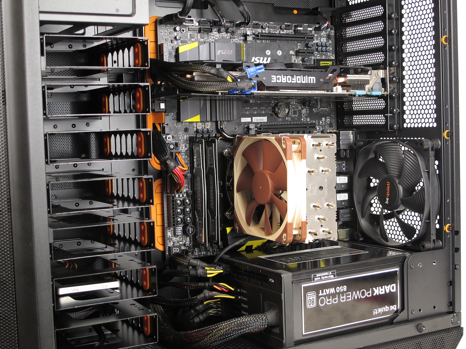

Falls es noch keiner erwähnt hat, es gibt auch ein paar Gehäuse wo das Mainboard gedreht eingebaut wird. Dann hast du deinen GPU-Kühler oben und die Rückseite bzw. Backplate unten.
Gibt ein paar Gehäuse da kannst du das Mainboard um 180° gedreht montieren.
Dann liegt die Grafikkarte verkehrt rum.
Jap genau auf sowas schiele ich zur Zeit !
Aber mir gefällt nicht das das die dann so breit sind.
Ich würde halt nur gerne meinen alten R2 XL behalten und trotzdem meine Karte sehen.
