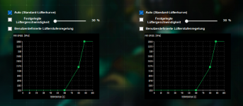

Ja, Hotspot geht auch mal über 60 Grad - aber im Moment der Aufnahme 40 Grad und die Lüfter laufen.
In dem Szenaio sollten die Lüfter aus sein, laufen aber bei 30 Prozent..
Hier mal die Kurven, habe sie auf Auto gelassen..

Schon irgendwie lustig :P

bei max hast ja 61,8 das würde reichen zum "Anwerfen"....

Warte mal, du kannst glaube ich im Afterburner keine Kurve erstellen mit Zero Fan.
Selbst wenn du den "override enabled" Haken setzt werden die Lüfter sobald sie einmal liefen an bleiben.
War zumindest bei 1080/1080Ti, 3070 usw. genau so.
Probier mal ohne Afterburner, zack werden die Dinger abschalten.
Exakt, das ist die Hystere.
Es gibt eine Temperatur X bei der die Lüfter angehen und eine Temperatur Y bei der sie ausgehen.
X>Y
