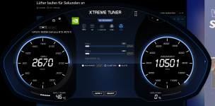

Es ist auch so, dass die Lüfter immer gleich auf 30 Prozent anlaufen, man kann nichts anderes einstellen. 30 Prozent ist Minimum.
Ich habe auch schon versucht, andere Temperaturen einzustellen - egal ob die Lüfterkurve nun bei 30, oder 40 Grad anfängt, das Problem ist immer das Gleiche - die Lüfter drehen 3 Sek und gehen wieder aus. Und dann gleich bei 30 Prozent - das kann doch nicht richtig sein..

Wie man auf dem Bild sehen kann, kann man die Lüfter auch Custom nicht unter 30 Prozent einstellen. Das ist total doof gelöst und kann man das irgendwie ämdern ?

40°C wäre schon extrem niedrig, die Technik macht in diesem Bereich kaum einen Sinn.
Stelle den Wert ab wann die Lüfter anlaufen höher, sagen wir auf 60°C, Stichwort Lüfterkurve.
Ist es denn normal, dass man Lüfter nicht unter 30 Prozent einstellen kann ?
Ja das kommt vor, manche Lüfter können nicht unter einem bestimmten Wert anlaufen.
Und es macht der Karte nix, wenn sie dauerhaft sagen wir mal 54 Grad hat ?
Nein, gar nichts, manche Hersteller stellen es so ein das erst ab 60°C die Lüfter starten, zum Beispiel bei meiner RTX4090.
Interessant. Okay, habe sie mal auf 58 Grad gestellt. Normalerweise sollte sie diese Temperatur im Desktopbetrieb ja nicht erreichen. Mal schauen.
Dass die Karte dauerhaft so warm sein darf, wusste ich nicht. Ab Werk fangen hier die Lüfter bei 40 Grad an zu drehen.
Dankeschön.
Im MSI Afterburner kannst du zusätzlich zur Lüfterkurve eine Hysterese hinterlegen, dass wenn die Kurve z.B. bei 50°C anfängt, die Lüfter erst unter 45°C wieder ausschalten.
Sehr interessant, genau so eine Funktion habe ich in meiner Software vermisst. Diese Einstellungsmöglichkeit macht auch total Sinn.
Danke für den Tipp !
Das ist auch nicht gesund
Stimmt. Aber nun haben sich ja zwei Lösungen gefunden.
Die Lüfter auf Dauer laufen lassen möchte ich eigentlich nicht - ich mag die Ruhe im Desktopbetrieb :-)
Das hilft Dir nicht wirklich. Weil die Minimaldrehzahl 30% sind, was bei meiner 4070 ungefähr 1200U/min entspricht, kühlt das schon sehr gut. Mit einer Hysterese von 5°C dauert es dann trotzdem nur wenige Sekunden.
