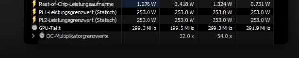

PL1 und PL2 sind laut HWInfo gleich hoch, du musst dringend ein BIOS Update machen.

Ja, aber es ist nicht normal das PL1 253 Watt darf.
Und das passt zur Temp und zum Problem.
Und wenn das ein BIOS Bug und nicht gewollt sein sollte, dann sollte er dringend ein Update machen.
Kannst den auch auf 300 stellen wenn du die CPU kühlen kannst. Was in dem Fall ja mit den 253 Watt nicht richtig funktioniert.
Aber ich glaub auch du liegst mit deiner Vermutung richtig. Die 253 Watt im PL1 sind dem zuviel. Mal mit 200 Watt versuchen und rantasten. Screenshot aus seinem Prime Video.
PL1 sind laut Spec 125 Watt.
Entweder er hat den Gaming Boost Button im Bios gedrückt oder es wird vielleicht ein Bug sein.
Daher einfach Bios Update machen und gucken was passiert.
Nicht das der Wert in der Bios Version warum auch immer normal ist, dann hat er irgendwann nach nem Reset wieder den Salat.
Das bezieht sich nur auf den Grundtakt, da verschenkst eigentlich Leistung. Du kannst den sehr wohl hochprügeln. Und natürlich den Stromverbrauch. Die von Intel vorgesehene max. Leistung erreichst eben mit PL1 und PL2 mit 253 Watt.
Ich würds mal mit PL1 200 versuchen und testen, dann 210, 220 usw. bis er instabil ist. Dann den vorigen Wert nehmen.
Nein, die von Intel vorgesehene Leistung ist PL1 125 Watt.
Das steht auch überall so.
Und da der TE schreibt, dass er
hat, wird ihm das nicht bewusst sein.
Die 253 Watt sind nur über einen kurzen Zeitraum von Intel vorgesehen.
Da wird entweder das Bios "default" kein Intel "default" sein, oder er hat den Gaming Boost Button gedrückt, oder eine Software hat da reingepfuscht.
