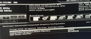

Da ich mit dem Gerät arbeite, kann ich leider immer noch Stück für Stück Inhalte schicken. Hilft das hier weiter? Ich habe leider nichts mit IGPU gefunden. Ist die Einstellung vom Ram richtig dort? Da dann auf 3400? Ich war irritiert weil im Menu 4800 steht, oder ist das wieder was anderes? Ist der Ram nicht 6400?

Ja das mit RAM hast du recht! Du hast ein 6400 MT/s und kannst das auch im UEFI einstellen!
Er lief auf 4600 MT/s.
Auf dein 1. Screenshot (Ebene 1.png) ist doch die iGPU!
Am Netzteil mal von Single auf Multiple +12V umstellen
P.S.
Beim RAM seht das DDR für Double Data Rate. Das bedeutet das der Takt z.B. bei 2300 MHz/s steht dieses dann 4600 MT/s sind!
Ok, stelle ich ein. Da war ich mir nicht sicher was PEG etc und was ich da deaktivieren kann. Das Netzteil stelle ich auch einmal um. viele Dank schonmal!
