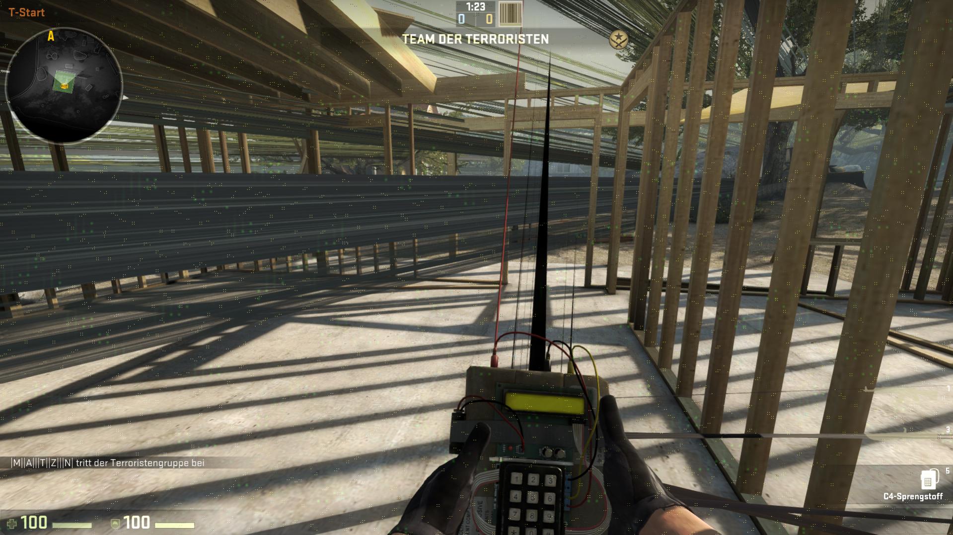

Desweiteren habe ich ab und zu einen Grafikfehler im Browser (sieht ähnlich aus wie ein QR-Code)... dieser taucht aber nur sehr sehr selten auf und das nur nachdem ich gespielt habe

Ich sehe das Problem eher bei der Grafikkarte, kannst du mal paar Screenshots hochladen?

ich werde gleich mal ein Bild hochladen
