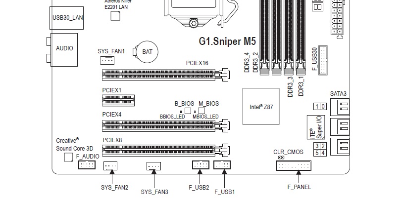

Starte mal GPU-Z und dann Furmark, und lad dann mal bitte von deinem Gespann ein Screeni hoch. ;)
^^dann schau dir mal das Schaubild von Giga zu dem Board an in welchen Slots multi GPU möglich ist (folge den grünen Strichen auf dem Pic wo angegeben ist was das Board alles hat )
GIGABYTE - Mainboard - Socket 1150 - G1.Sniper M5 (rev. 1.x)
Ich habe das Board selbst, und das Handbuch vor mir liegen und da stehts so beschrieben, oben x 16 mitte x4 und der untere x8 ?
Dann würde da wohl Bullshit im Handbuch stehen ?
Und wenn man sich das Bild genau anschaut vom Board, erkennt man auch am unteren PCIe - Slot das x8 links am Rand ? https://geizhals.at/p/950965.jpg
Greetz Erok
Dann liest du falsch. ;)
Siehe auch das Bild was ich vorher gepostet habe, oder noch besser ,der Bild-Link von BautznerSnef ???
Es wäre ja auch völlig sinnfrei, den mittleren als x8 und den unteren als x4 zu machen ?
Was stimmt jetzt ? Das was auf dem Board und im Handbuch steht ? oder ist wirklich der mittlere der x8 und der untere x4 ? Dann würden meine beiden 780er ja auch nicht stimmen ? :D Da steckt die eine nämlich oben und die andere im unteren Slot als x8 Gespann ?
Habe jetzt vom Handbuch auch mal ein Handyfoto gemacht, nicht beste Qualität, aber erkennbar :D
Greetz Erok
Stimmt allerdings, wer dann wirklich Sinnfrei. Du kannst ja trotzdem zur Sicherheit einen GPU-Z Screenshot machen ob unter Last wirklich x8 läuft. ;)

ok laut handbuch hast du recht ....auch wenn ich mich frage wie du das Case Panell oder USB usw da anschließen willst wenn eine Karte drin ist :ugly:
So, hab bei mir nochmals nach geschaut :) Er ist x8 :D
Und meine Gigabyte 780 hat damit kein Problem :D wobei ich auch sehr kleine Stecker habe am Thermaltake Level 10 GT, und die Karte zu den Panels genug Freiraum lässt :)
