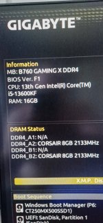

Die rev. 1.0 habe ich bestimmt 5 mal gecheckt. Ist unten links auf dem Board aber zu klein um es zu Fotografieren. Mittlerweile bin ich fast soweit mir ein neues zu kaufen, da ich von einem defekt ausgehe. Ich habe alles Versuch. BIOS Reset, HW Reset, Batterie getauscht, XMP aus, Secure Boot aus, TMP aus. Nichts funktioniert. Immer Bios ID check fail.
Eventuell glaube ich fast an ein falsch gebrandetes Board. Was anderes kann ich mir nicht mehr vorstellen. Oder Bios defekt. ???????????????

Hallo, der Tip mit dem Q Flash plus hat geholfen. Ich habe nur die Ram Riegel ausgebaut und Q Flash plus verwendet auf F4 jetzt klappt auch das Q Flash Utility von Gigabyte im Bios.
Vielen Dank für eure Hilfe.
