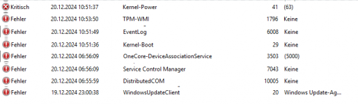

anbei noch die letzten Fehler, leider kann ich damit überhaupt nichts anfangen:ka:

Ja in der Ereignisanzeige ist nichts Hilfreiches drin, leider.
