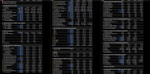

Leute es lief nach unzähligen PC Resets wieder und hier sind die HWiNFO Screenshots davon.
Kann man jetzt irgendwie besser erkennen woran es liegt?
Die Werte sehen leider echt solide aus.
Hatte auf ein GPU Hotspot Problem gehofft, hast du aber nicht.
Klar, das L7 Netzteil ist uralt und sollte mal getauscht werden, aber das wird nicht dafür verantwortlich sein.
Frisches Windows hast du schon, welche Treiber hast du denn wo heruntergeladen nach dem reinstall?
Ich tippe echt auf ein Softwareproblem.

Die neuen Screenshots sind gemacht worden, als das Spiel flüssig lief(falls es missverstanden wurde).
