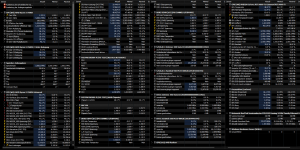

Mach mit HWiNFO ein Screenshot seiner Sensoren mit Werte, nach dem du die Probleme im Spiel gehabt hast und post es hier.
Unten links kannst du mit den Pfeilen die Anzahl der Spalten erhöhen und das Spiel beenden und in ruhe das Screenshot von HWiNFO anfertigen.

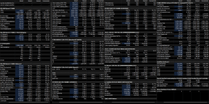

So hier sind jetzt alle Bilder.

Der Screenshot wurde erstellt nach dem du Warzone gespielt hast und das Problem auftritt ?
Falls Nein, dann bitte mal erstellen.

Ich möchte sicherheitshalber noch mal Fragen. Ist auch im Spiel die FPS eingebrochen gewesen und du hast dann Anschließend ein Screenshot gemacht? Es ist auf dem Screenshot alles soweit OK. Es schaut von der Hardware so aus das es keine Probleme geben sollte.

Kann man das nicht alles in meinen Screenshots sehen?
