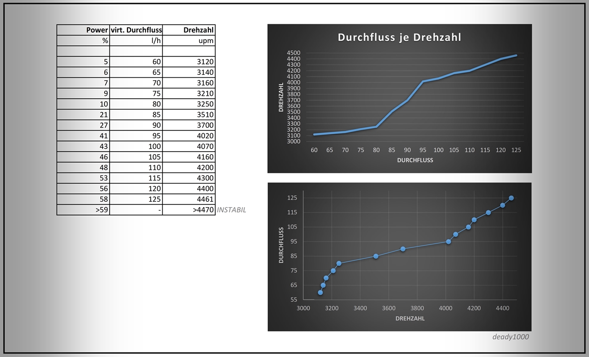

Grafik
Für diejenigen die es interessiert:
Habe gerade nochmal eine Analyse des Durchflusses gemacht und das in eine Grafik gepackt.
Die Werte sind mehrfach getestet worden und reproduzierbar. Natürlich sind das nur die virtuell-errechneten Daten.
Eine Messungenauigkeit liegt mit Sicherheit vor, aber zur Veranschaulichung reicht es.
grafik720-jpg.1002799
Die optimale und effizienteste Drehzahl entspricht bei mir etwa 3250 upm mit 80 l/h.
Ab 85 l/h steigt die Last relativ stark an bis sie bei etwa 4400 upm und 120 l/h ihr Maximum erreicht.
Steigert man die Drehzahl oberhalb von 4400 upm verringert sich der Durchfluss.
Die Aquastream erkennt das Leistungsgefälle im "Automatikmodus" und erhält die höchste funktionierende Drehzahl aufrecht.
(Sie erkennt es im "Durchflussmodus" übrigens nicht und versucht ab eingestellten 125 upm immer mehr Leistung und Drehzahl zu geben. Der Durchsatz sinkt dabei stetig.)
PS: Die Eiswolf GPX klackert immer noch. Wahrscheinlich ist diese teildefekt oder sitzt ebenfalls ein wenig zu. Den Durchfluss scheint sie aber kaum zu behindern.
