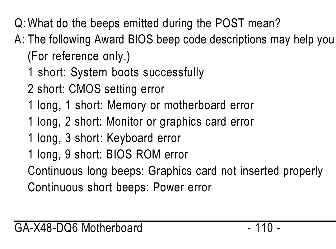

Nun zur eigentlichen Frage... ist diese - 5V Leitung für mein Gigabyte GA-X48-DQ6 Board existenziell für den Betrieb wichtig?
Grund dieser Feststellung war nach dem Einbau des Pure Power 10 piept das BIOS ständig in kurzer Folge und das deutet auf ein Spannungsversorgungsproblem.
Da das BIOS nach Entfernung der Graka oder des RAM auch die richtigen Fehlercodes per BIOS Beepcode ausgibt, gehe ich davon aus das das Mainboard nicht defekt ist... zumal ich das System damals funktionsfähig eingemottet habe.
Nein, alles außer dem.
Erster Tipp ist immer der Speicher.

Gut Danke, also ist das eine falsche Vermutung von mir gewesen.
Das der Speicher für dieses Verhalten zuständig ist kann ich aber laut Manual und Beepcode Legende ausschließen. :ka:

Problem gelöst!
Es lag nicht am Speicher. Mein TV konnte keine Bildwiedergabe liefern ein anderer Monitor hat den Beepcode nicht mehr ausgeführt. :ugly:
Danke Gigabyte für die hilfreiche Dokumentation über die Beepcodes des Boards im Manual... Nicht! :nene:
