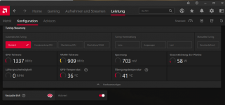

Seit gestern hatte ich 3x das Problem, dass ich die AMD Adrenaline Software nicht mehr öffnen konnte(einfach nur der Fensterumriss da). Habe sie 2x mit DDU und einmal normal neu installiert. Nicht, dass die Grafikkarte schon nicht mehr richtig erkannt wird, weil irgendwas gegrillt ist?( Pessimistenmodus = ON)
HAUPTMENÜ von Atomic Heart

Steckt richtig. Der Hotspot war ja schon immer deutlich höher. Ich checks aber natürlich nochmal, habe 100% alles auf standard.
hier gerade ein paar Minuten SotF
wie du siehst, dreht (jetzt) auch der Lüfter.
update: Dubaro schickt mir am Montag eine neue und der Support vermutet auch, dass danach die andere Lüftergeschichte erledigt ist.
Der Adrenaline Screenshot entstand vorm Start.
