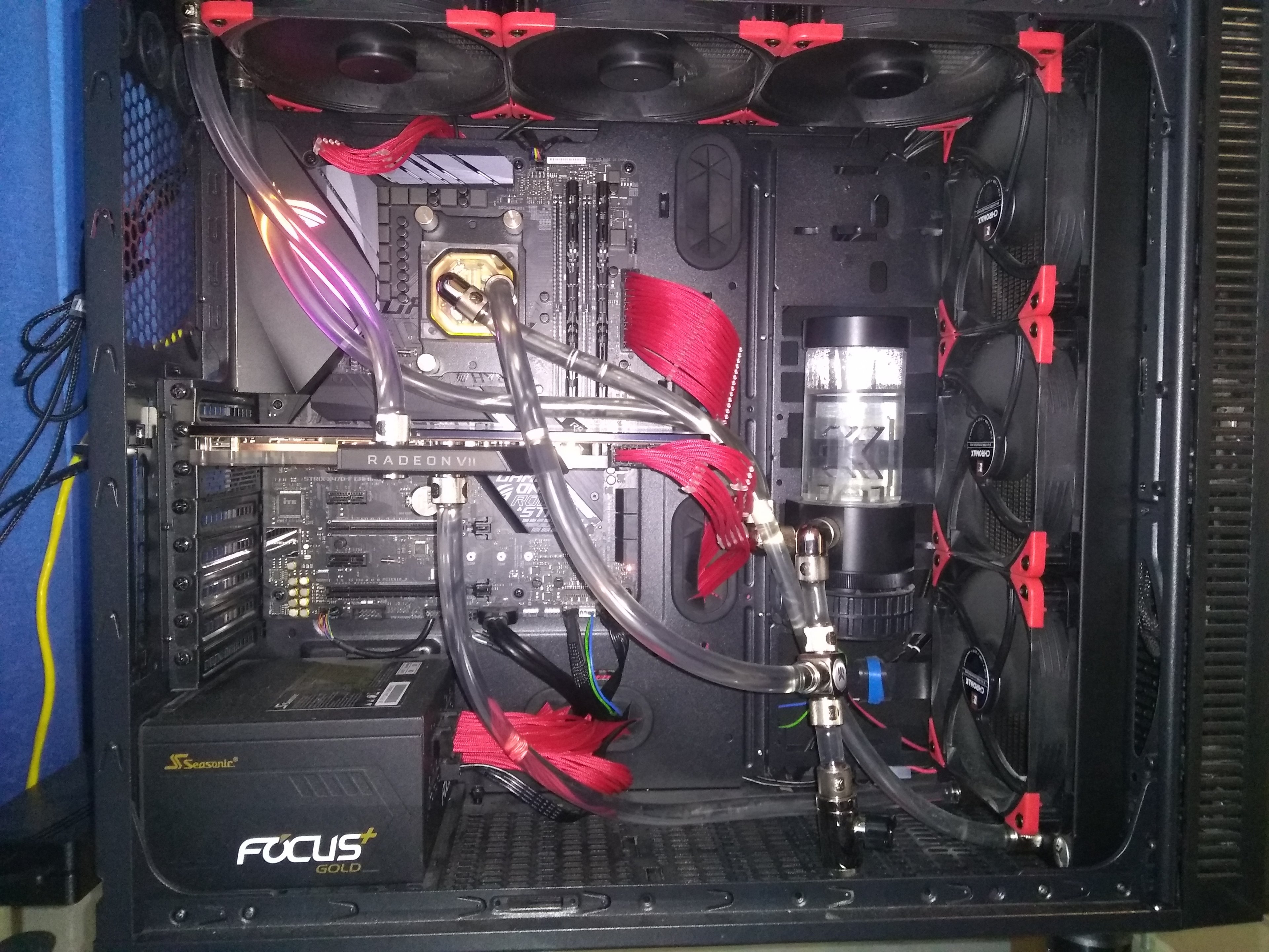

Muss dir auch raten nimm nen Mora oder halt das was intern geht + nen normalen Radiator extern.
Ich hatte auch erst alles intern bei mir, war aber absolut unglücklich mit bis zu 40°C Wassertemperatur.
Habe lange hin und her gebastelt aber letztenendes wurde es was Externes.
Jetzt bin ich glücklich mit einem Lautlosen System bei einen Ryzen 5 3600 + Vega 56 mit nen 280+360 Intern+ Externen 400er und kein Lüfter dreht über 500rpm im Sommer bei 35°C.
Jetzt gehts kaum über die 30.
