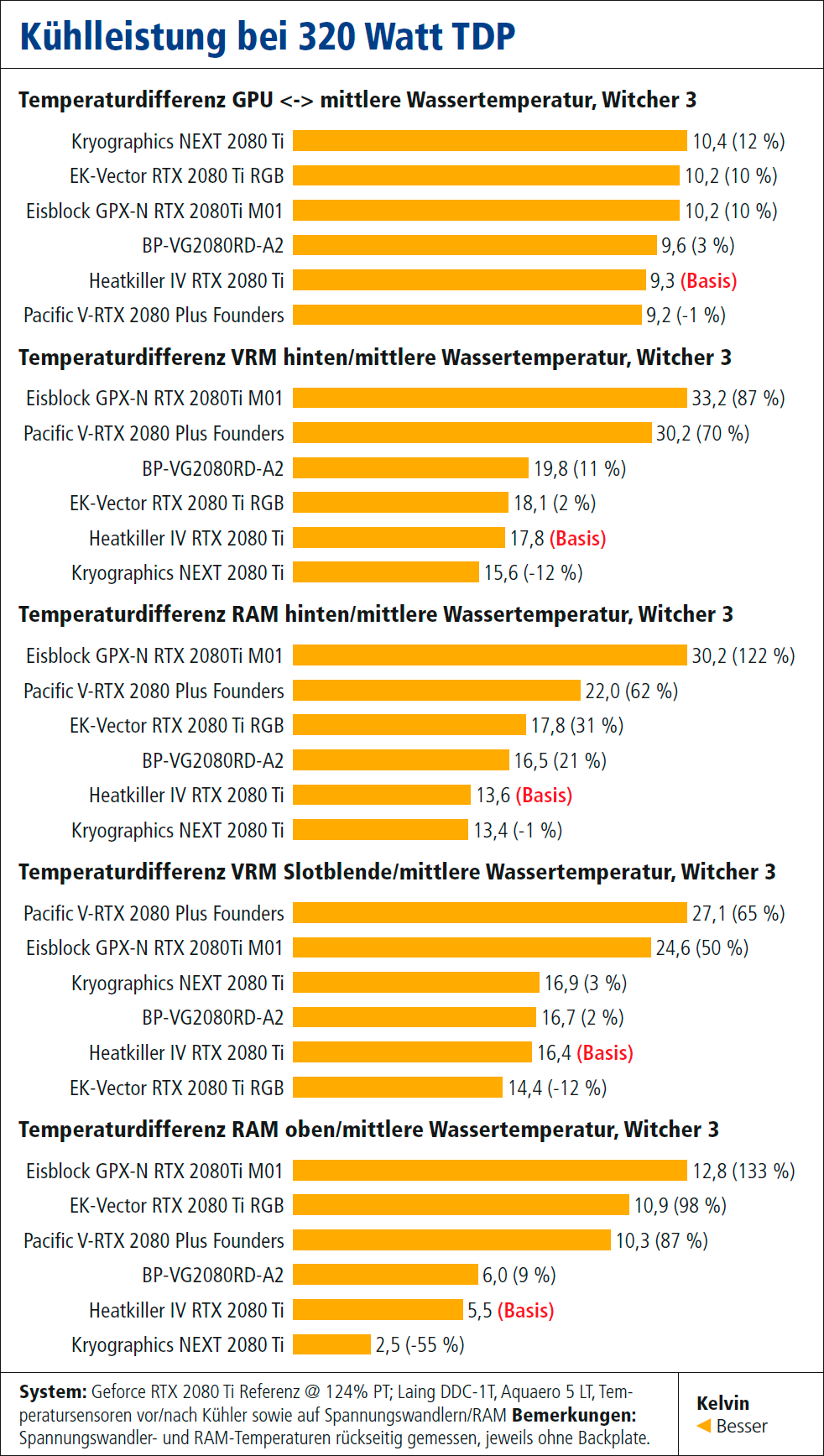

Ich möchte keinem zu nahe treten, aber 10K pauschale Differenz sind reichlich unerklärlich. Man darf das ja nicht nur an einem Punkt sehen. Ich habe mit Air-con und Temperatur-stabiler Flüssigkeit gemessen. Immer der gleiche Aufbau mit 380 Watt, Tolerenzbereiche bei den Temperaturen unter 1 Kelvin. Da ich fair bin, verlinke ich nicht auf meine Artikel, aber das kann und möchte ich so echt nicht stehen lassen. Hier mal ein paar Vergleichsgrafiken aus dem letzten Test, deshalb ist der zuletzt getestete Block auch farblich hervorgehoben. Das kann man also ignorieren.
Die beiden Spannungswandler-Blöcke, jeweils der Hotspot. VMRM1 ist der große Block rechts neben der GPU, VRM2 das gedöns und der Rest auf der Seite beim Slot Panel
Die Temperaturen unterm BGA und der noch viel wichtigere Speicher:
Das Pad auf den Spulen bringt kaum was, das lässt sich sogar nachrechnen. Wichtiger ist die Auflagefläche im VRM-Bereich und die Qualität bzw,. Fläche der Pads. Ich habe zu EK eine geteilte Meining. Die Produkte waren, als sie noch aus Slowenien kamen, wirklich gut. Der letzte Block, den ich hatte, war verzogen, schlecht entgrated und unterschied sich echt von dem, was ich früher gewohnt war. Nichts für die Mülltone, aber Premium definiere ich anders. :)
Anhang anzeigen 1098935Anhang anzeigen 1098936
Anhang anzeigen 1098937Anhang anzeigen 1098938Anhang anzeigen 1098939

Zu selbigen: Für Heatkiller, Kryographics und Vector passen deine Ergebnisse bei RAM #2/oben gut zu unseren, bei den VRMs für Heatkiller und Kryographics. Nur der bei uns leicht zurückliegende Vector hat bei dir einen deutlich größeren Abstand – da wäre zu prüfen, ob die 60 W stärkere Übertaktung in deinem Test exponentiellen Einfluss nimmt, wir haben mit den bei der FE vorgesehenen +24 Prozent PT/320 PB getestet.
https://www.pcgameshardware.de/Gefo...Sechs-Wasserkuehler-fuer-RTX-2080-Ti-1279190/
Was hinten und vorn nicht hinhaut, ist das Abschneiden des Eisblock. Wenn ich es richtig interpretiere (M02-Ausführung, Corsair schon am Markt aktiv) hast du vermutlich später getestet? Wir haben im Februar 2019 noch ein Testmuster aus der ersten Charge enthalten und unter anderem zu dicke, zu feste Wärmeleitpads erhalten. Darauf angesprochen hat Alphacool und für den laufenden Test alternative zugeschickt, mit denen auch gemessen wurde, und zugesagt diese künftig allen Modellen beizulegen. Möglicherweise hat man sich nachträglich noch dazu entschlossen, auch gleich höherwertige zu nehmen – 10-15 K relative Verbesserung sind mit den besten Produkten aus dem Alphacool-Sortiment gegenüber Billig-Pads durchaus möglich. Informiert wurden wir über eine derartige Aufwertung nicht, aber es wäre nicht das erste Mal, dass Alphacool Produkte als Reaktion auf PCGH-Tests verbessert, ohne dies mitzuteilen oder eine Nachbesserung für Bestandskunden anzubieten. (Was nicht unbedingt zu deren Vorteil ist. Der Cora galt als Reaktion auf meinen Test noch jahrelang als unsicher, dabei waren die Steckverbindungen wohl zeitnah mit einem zweiten O-Ring und somit zwar nicht hoher, aber zumindest deutlich höherer Druckfestigkeit ausgestattet worden, ohne dass die Wasserkühlungsszene das mitbekommen hätte.)

Der Eisblock war Retail, allerdings nicht mehr mit den eingetrockneten grauen Pads der älteren Modelle. Eben weil es Leute gab, die Mängel hatten, war das sogar ein selbst besorgtes Teil. Was mir beim Eisblock aber aufgefallen ist, waren die etwas lose eingeschraubten Gewindeeinsätze. Der Rest passte einigermaßen. Der Phanteks war echt eine Gurke, da habe ich mir die Hände dran aufgeschnitten. Bitspower hat den Test sogar aktiv verweigert. Ich habe kein Sample bekommen. Hätte ich die nötige Zeit gehabt, hätte ich mir den auch gekauft.
