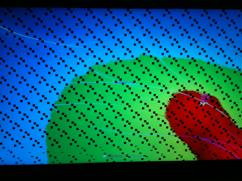

Desweiteren hängt sich der PC manchmal beim hochfahren auf, der Windows 7 Anmeldebildschirm ist dann merkwürdig Bunt(siehe Link).
http://f.666kb.com/i/boful87u7sox1qmh6.jpg

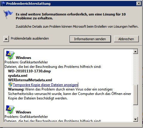

Mein PC spuckt so gut wie keine Fehlermeldungen aus, und wenn, dann steht ab und zu da, "Grafikkartenfehler","Unerwartetes Herunterfahren..."
http://f.666kb.com/i/bofuwwmkaxmnkpop6.jpg
Mein Verdacht fiel dadurch sofort auf die Grafikkarte, da diese ja noch neu ist. Also habe ich mir jetzt von einem Kumpel eine andere Graka ausgeliehen, und siehe da, es kommt zu keinerlei fehlern seit mehreren Tagen.
Also ist die Grafikkarte Defekt!?
