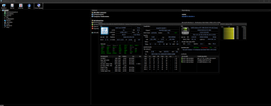

Hallo Servus, ich habe vor einiger Zeit übertragen einen Computer recht günstig gekauft. Ich habe nun festgestellt, dass nur 16 GB des Rams funktionieren. Der zweite Slot für den Ramstein scheint beschädigt zu sein. (Die untere Klammer schnappt nicht ein) Es handelt sich um folgendes Mainboard.
Wenn ich den Ram versuche anzuschließen, ohne dass er einrastet dann starten meine Bildschirme nicht.
Ich habe derzeit in League of Legends bei mittleren Einstellungen um die 120 FPS.
Wie denkt ihr kann ich die FPS am effizientesten erhöhen? Eigentlich dürfte ich doch keine Probleme dabei haben das Spiel aufzulösen.
Denkt ihr das Mainboard genügt, wenn ich mir einen 32 GB Ram hole oder sollte ich direkt auf ein neues Mainboard umsteigen?!
Danke im Voraus, anbei ein Screenshot von HWInfo
Netzteil 750W Marke kein Plan - müsst ich extra aus bauen
Grafikkarte GTX 3080 10GB
Prozessor Intel Core i9-9900KF

Moin und willkommen im Forum! :daumen:
Die größte und eigentlich einzige Bremse an deinem System ist aktuell, dass nur ein RAM Riegel funktioniert.
Damit läuft der nur um single-channel mode und dir gehen dadurch ganz grob 30% Leistung flöten :ka:
(Vor allem, da du höchstwahrscheinlich im CPU Limit hängst)
Mehr RAM wird dir bei einem toaster game wie LoL wahrscheinlich nicht helfen.
Was wirklich mehr FPS produziert: 2 RAM Riegel, weil dann dualchannel möglich.
Ergo: Ein gebrauchtes Board kaufen, auf dem du 2 Riegel betreiben kannst, wäre mMn. die sinnvollere Alternative :ka:

Vielen Dank für die schnelle Antwort! Ich habe schon vermutet, dass ich an keinem neuen Board vorbeikomme!
Kann mir jemand eines empfehlen?
Schönen Abend
Was darf es denn kosten?
Die Preisspanne bei gebrauchten Z390 Boards ist bspw. riesig (60€-400€)^^
Z370 Boards sind etwas günstiger, klar. (im Schnitt wohl so 100€)
Wenn du deine CPU nicht übertakten möchtest, kannst du natürlich auch noch mal zu B360/365 oder H370 greifen, wie jetzt auch.
Da gibts schon was für 50€.
Und viel mehr würde ich da dann auch nicht mehr investieren, denn:
ab ca. 100€/120€ kann man schon ein B660 oder B550 Board neu kaufen.
Und je nach Plattform und CPU ist man da bei 300€ bis 400€ und hat sogar ein schnelleres System, als dein jetziges.
Deinen RAM (und dann auch beide Riegel) könntest du weiter verwenden und da du dann auch PCIe 4.0 hättest, würde deine Grafikkarte auch noch mal ein paar Prozent mehr Leistung erhalten.
PS: Wichtigste "Info" zu diesem Vorhaben ist eigentlich, dass man einen 9900KF zu fast utopischen Preisen am Gebrauchtmarkt verkaufen kann. Wie hoch diese sind, lässt sich ja eigentlich recht einfach herausfinden ;)
Ach und noch was:
Bei dir ist XMP nicht aktiviert, dadurch ist dein RAM aktuell noch mal langsamer (2133MT/s) als er eigentlich könnte (3200MT/s) :D
Bei dir läuft aber gewaltig was schief wenn du in LOL nur 120FPS auf Mittel hast. Das Spiel sollte bei dir weit über 200 FPS auf maximalen Settings laufen.
Das lief selbst auf meinem Laptop mit ner 2070 maxq auf maximalen Settings in FHD auf über 150FPS.

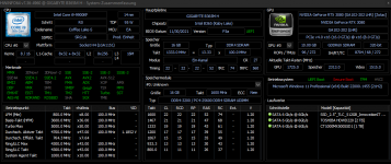

Beim Ram solltest du noch XMP aktivieren, wie oben bereits geschrieben. Der läuft aktuell nur mit 2133 MHZ statt möglichen 3200 MHz.

XMP kann ich leider nicht aktivieren (es gibt die Möglichkeit nicht im Bios), stattdessen habe fast boot enabled, aber das macht keinen unterschied denke ich

Mehr als 2666MT/s gibt das "Gurkenboard" beim RAM nicht her. Memory OC war früher auf einem B-Chipsatz so nicht vorgesehen. Und lt. dem Screenshot läuft der RAM bereits mit diesem Takt. Ist aber auch egal. Das macht den Kohl nicht fett.
Und nein: Fastboot hat nichts mit dem Takt des RAM zu tun. Könnte man auch googlen. Muss man aber nicht. Dafür gibt es ja das Forum... :ka:
