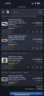

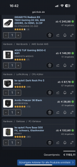

Hallo habe mich jetzt lange mit den Inhalten befasst. Erst sollte es ein Ryzen 5600 mit einer RX 6600 sein und einem alten B550 A M4 Mainboard. Haben uns jetzt aber für diese zukunftsicherere Variante entschieden.
Bin mit meinem Sohn auf folgende Komponenten gekommen:
Bin mir noch unsicher, welche Festplatte besser ist (ist die Kühlung bei der Corsair sinnvoll?)
Beim Lüfter bin ich mir auch unsicher, ob der billige ausreicht oder doch lieber den be quiet..
Gibt es sonst noch Dinge, wo ich eher dran sparen könnte, wie das Gehäuse oder der Arbeitsspeicher beziehungsweise Festplatte? gibt es bei Mainboard in den Ausführungen noch Unterschiede? Soll auf jeden Fall das B650 E sein…da AM5 Sockel und daher schon zukunftsicher.
Vielen Dank für eure Vorschläge und Anregungen. Bin für jedes Feedback dankbar.

Hi, für 1060 € etwas Solides, ich bin da leider etwas über dem Budget.
Hier könnte man noch 60 € einsparen.
Kaufen würde ich ehrlich gesagt keine von beiden, besonders die Corsair nicht. Für das Geld kannst du nämlich auch schon 2TB haben. Auf dem Papier zwar langsamer, im normalen Betrieb wird man davon aber nix merken
Der Freezer 36 reicht aus

Als CPU den 7500F, quasi ein 7600X ohne iGPU. Oder gleich den 7700 nehmen, mit 8 statt 6 Kernen
https://geizhals.de/amd-ryzen-5-7500f-100-000000597-a2991857.html
Dafür nen Fünfer mehr für besseren RAM
Am Gehäuse lässt sich auch einiges sparen
Gibt es, ja. Ist übrigens kein B650E Board, der Name ist etwas verwirrend. Ich würde da nen Zwanni mehr hinlegen und das ASRock B850 Pro-A nehmen. Kommt mit PCIe 5.0 und auch allgemein etwas besserer Ausstattung. Zudem sind die VRMs auch für die dicksten AM5 CPUs locker ausreichend, beim B650-E ists eher grenzwertig
Zu guter letzt das Wichtigste, die Grafikkarte. 8GB VRAM sollte man in 2025 definitiv meiden, das ist zu wenig. 12GB sind der neue Standard für 1080p. Ich würde mal schauen was die RX 9060XT 16GB so liefert, Release steht vor der Tür
Der Dark Rock Kühler ist oversized.

Als SSD:
Kühlkörper brauchst du nicht.
Netzteil da reichen locker 550W:
