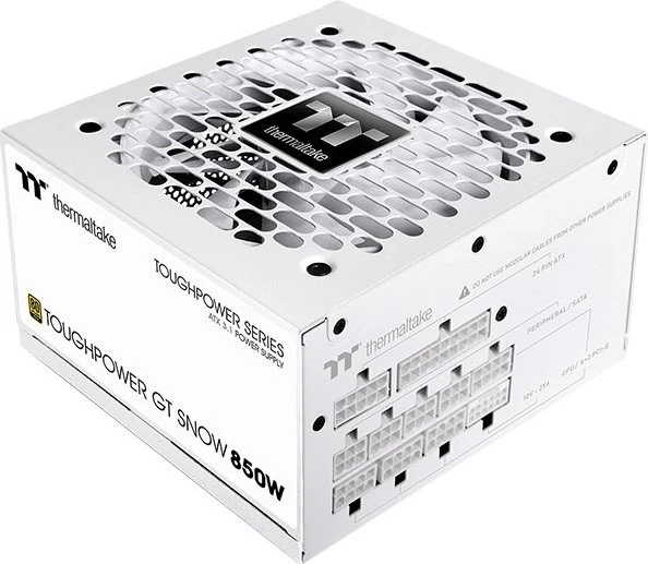

5. Gibt es weiße Netzteile?!
Wozu? Das PSU ist so oder so unter einem "Cover". Egal ob nun Fishtank Dual Chamber oder klassisch unter in einer Bay. Was Du suchst sind weiße Kabel. Und da brauchst Du dann je nach dem entweder nur ein Cable Extention Kit oder je nach GPU noch ein zum PSU passendes 12VHPWR Cable.

Wie ist die Meinung allgemein zum 750W Netzteil? Lieber auf 850W (oder mehr?) gehen, um dann in 2-3 Jahren kein Problem beim Upgrade zu bekommen?
Weiterhin: Welche Alternative habe ich zur 7800 XT in einer Preiskategorie darunter?
Ich habe vor wenigen Monaten bei meinem neuem Netzteil zur 850W Version statt zu der 750w Variante gegriffen, da die neuen Grafikkarten immer mehr verbrauchen lägst du damit gar nicht so verkehrt.

Hier liegst du bei 830 €, das Gehäuse bringt schon 5 RGB Lüfter mit, + front USB-C 3.2. Was auch gut zum Brett passt.
Am NT sind auch weiße Kabel vorhanden.
Da bleiben dann noch knapp 670 € übrig, damit wäre eine 5070 oder TI drin, vom verbrauch nicht mehr wie 300 Watt , also reicht ein 750 Watt NT locker aus.
Den Arctic P12 könnte man noch raus-rechnen, da schon 5 RGB Lüfter drin sind.
Alternativ NT 850Watt.
