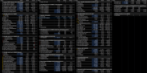

Installier dir doch für den Anfang einmal GPU-Z, geh auf den Reiter Sensoren und lass mal schauen was da so passiert, wenn du spielst.
Also GPU-Z starten, auf Sensoren wechseln, Spiel starten und spielen und auch ein wenig weiter, wenn es anfängt zu ruckeln. Dann raus und einen Screenshot, oder ein Foto davon machen und hochladen.
Wenns etwas genauer sein soll, aber auch anfangs unübersichtlicher, dann Hwinfo installieren und das mitlaufen lassen.

Hier ist das Ergebnis von GPU-Z, auf Niedrieger Auflösung läuft es jetzt sehr gut und flüssig aber wenn man sie hoch dreht sieht es so aus.

Die GPU zieht nur 25w. AFAIK hat die Mobil GTX1650 eine TDP von 50w. Irgend etwas begrenzt scheinbar den Powerdraw der GPU auf die Hälfte. Dazu kommt halt eine Intel CPU die schon damals kein Leistungswunder war. Jetzt 6 Jahre nach Markteinführung ist die bei modernen Titeln auch am Ende.
Mach mal bitte folgendes:
  • Lade dir HWInfo64 herunter und lass das mal bitte während des zockens im Hintergrund mitlaufen.
  • Beim Start des Programms wählst Du bitte "Sensors only"
  • Wenn es dann angefangen hat zu ruckeln kannst Du kurze Zeit danach das Spiel beenden.
  • Ziehe das HWInfo Fenster so groß, dass man alle Sensoren sehen kann.
  • Screenshot erstellen und hier dann posten. -> Option "Bild einfügen" im Beitragsfenster
Dein Laptop drosselt schlicht die CPU will ich meine beiden Daumen verwetten. Zumal wenn Du den seit drei Jahren benutzt. Grundreinigung macht Spaß und Freude... LG

Hier sind die Daten, ich habe das Spiel beendet nachdem es angefanen hat zu laggen.

Also, das klingt für mich sehr nach einem Temperaturproblem. Eigentlich wie aus dem Lehrbuch. Nach dem Einschalten alles supi und nachdem ordentlich Hitze produziert (und vermutlich nicht abgeführt werden kann) taktet die CPU/GPU runter. Das kann man aber mit GPU-Z (oder ähnlichen Programmen) gut feststellen. Anschließend eben schauen woran es liegt: Lüfter defekt, Staub drin, Wärmeleitpaste völlig am Ende oder ähnlichen Dingen... Soweit meine 50 Cent.
Wenn man nicht alles völlig zerlegen will dann kann man den Lüfter auch mit Ohrenstäbchen reinigen aber an den Dreck in den Kühlrippen kommt man kaum heran ohne das ganze Ding zu zerlegen. Und wenn du vielleicht noch Raucher bist dann ist das eine ganz üble Masse die zwischen den Lamellen sitzt! :nicken:
Ja des sieht schon genauso aus, das der einfach mal nur ne Reinigung braucht. Man sieht ja das sowohl GPU als auch CPU schön an die 95 Grad marke klatschen bei dir.
Vor allem aber sieht man, das die Temps da oben bleiben, obwohl Du offensichtlich keine Last drauf hast mit den paar Watt beim Foto machen auf der CPU und GPU.
Wenn Du mich fragst, ist der Idle Wert viel zu hoch an Temps. Das ist voll Bilderbuchmäßig eingesaute Lüfter. Ich putze meine Ständig, weil die Finnen so klein sind, das sich dazwischen der Staub drauf sammeln kann. Aber wenn man die Aufmacht, diese Furzlüfterchen, dann kommt die große Überraschung erst richtig zutage. :-)
Wenn Du kannst schau das Du die Lüfter halt ausbaust. Da sind ja drei Schrauben drann, und sehr sehr Vorsichtig und langsam arbeiten. Akku abziehen vorher.^^
Dein Laptop und Du werden sich über die Mühe freuen, vor allem weil Du dir die Kohle für das Essen mit der Frau aufheben kannst, statt nen neuen Schinken zu kaufen.
Wenn Du den noch nie Sauber gemacht hast, dann Respekt an die Hersteller das des solange gehalten hat.
