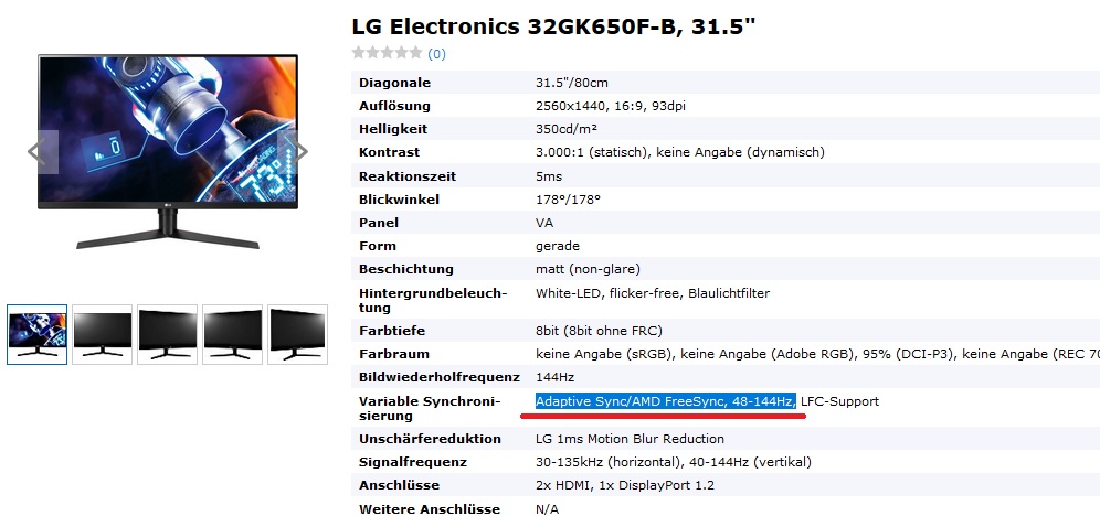

Wobei man die Range sowohl auf der Seite von AMD, als auch bei Geizhals für die meisten Monitore findet.
Bei einem vergleichbaren Monitor, wie meinem G-sync, ist die Range bei freesync aber erst ab 48 Hz, was etwas suboptimal ist, falls es zu fps drops kommt.
Denn dann hat man trotz freesync tearing.
Lässt sich das irgendwie nach unten "tunen" ?
Solche Sachen wollte ich immer vermeiden. So gesehen war g-sync für mich doch nicht so schlecht. Da brauch ich nicht nachdenken, denn G-sync geht immer ab 30 Hz, unter die ich nie rutsche(unter 30 fps).
Genauer gesagt bei meinem Modell: 30-240kHz (horizontal), 24-165Hz (vertikal)
P.S.: Unter 50 fps rutsche ich schon hier und da mal, je nach game.
edit:
Da zahl ich ehrlich gesagt lieber noch die 150€ drauf und hab besseres G-Sync.
Oder der andere(vergleichbare) hat ab 40 Hz/FPS.
Was ein Hickhack. Muss man immer erst nachschauen, was freesync eigentlich bedeutet, im Einzelfall.
Immer ab 30Hz finde ich einfach komfortabler, auch als Range.

AW: G-Sync Compatible: Nvidia unterstützt VRR auf Freesync-Monitoren
Da steht doch gleich daneben, dass er LFC unterstützt? Dadurch sinkt auch das DRR Limit. Wenn der Monitor es unterstützt, ist es allgemein aktiv wenn du Freesync on schaltest.
Ehrlich gesagt habe ich mich mit LFC nicht so befasst, da ich immer erst schaue, wie die normale G-sync/Freesync range ist.
Hatte damals da nicht weitergelesen, weil ich irgendwas von Haklern, bzw. je nach Spiel spürbaren Übergängen gelesen hatte, oder weiteren Problemem, mit LFC.
Wenn ich ab 30 Hz G-sync habe, brauch ich da halt nicht drüber nachdenken.
Is mir auch zu kompliziert, zu checken, ob da ab 48 fps runter irgendeine andere Technik übernimmt, mit framedoubling, LFC, oder whatever, was wiederum zu Problemen führen kann, da in meinem Fall g-sync einfach noch aktiv ist.
