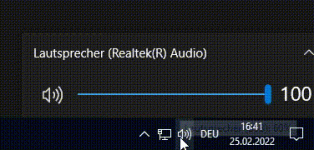

ich habe Probleme mit meinem Front USB-Anschluß. Sobald ich ein Headset anschließe, dann wechselt die Audioausgabe mehrmals pro Sekunde zwischen dem Headset und dem Onboard Soundchip.
Ich habe mal ein kleines Gif davon gemacht das man erkennt was ich meine, hoffentlich geht es. Stecke ich den USB Stecker direkt an das IO Panel auf der Rückseite, dann funktioniert es ohne Probleme.
Ich habe bereits die USB-Treiber neu installiert, die Energieoptionen für den USB-Controller begrenzt bzw. ausgeschaltet. Das USB Anschlusskabel für das Front IO-Panel steckt auch richtig auf dem Mainboard.
Was könnte noch ein möglicher Fehler sein?
Ich habe zwischenzeitlich einfach mal probiert, ob ein USB Stick ausgeworfen wird. Ich habe auf beiden Ports jeweils einen USB Stick gesteckt und diesen dann vollkopieren lassen. dies dauerte einige Minuten und das kopieren in beide Richtungen war möglich.
€: Wenn ich den Verlängerungsblock vom Steamcontroller benutze dann ist alles wie es sein soll. Somit könnte man davon ausgehen, dass der Stecker in der Buchse vlt. zuwenig Anpressdruck auf die spannungsversorgenden Stecker bekommt.

Ich habe exakt das gleiche Problem, allerdings nur wenn ich Teamspeak an habe und gleichzeitig ein Spiel starte. Direkt am Mainboard geht es.

Du könntest den realtek Treiber neuinstallieren oder einmal ganz deinstallien und dann schauen was passiert.
Sonst könntest du auch einmal versuchen den realtek audio output in der System Steuerung zu deaktivieren.
Windows Taste und S ->
Systemsteuerung ->
Hardware und Sound (weiß nicht ganz genau wie das heißt aber irgendwas mit Sound sollte es geben) ->
Sound Geräte (oder so); dann Wiedergabe Geräte
bei realtek audio Rechtsklick ->
deaktivieren
Da ich gerade nicht Zuhause bin kann es sein das die oben genannten Einstellungen anders heißen.
Ich hoffe ich ich konnte dir trotzdem helfen.
