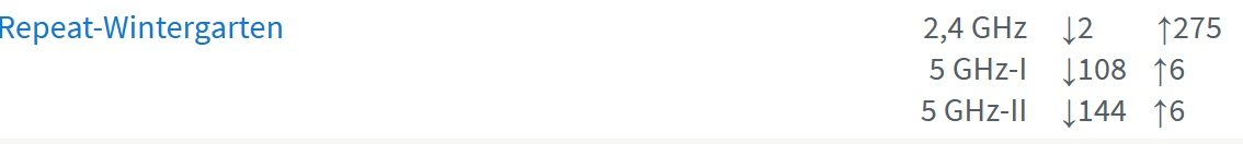

ich bin kein Netzwerkexperte, will aber im ganzen Haus schnelles WLAN für Notebooks/ Smartphones/Tablets haben. Weil WiFi 7 zu teuer, habe ich neulich eine Fritzbox 4060 gekauft und betreibe sie mit 3 Repeatern (2x Fritz1200AX, 1x Fritz6000). Alle sind im Mesh. Die 1200ax habe ich per LAN angeschlossen, alles gut. Den 6000er (deshalb wurde es auch so ein aufwendiger) konnte ich jedoch nicht per LAN anschließen. Der Plan war: Über ein 5GHz Band empfängt er Signale und sendet über das andere 5Ghz Band. Das 2,4Ghz Band war nicht eingeplant.
Die Transferraten zwischen Router und 6000er Repeater betragen >140MBit im 5GHz Band und häufig nur 1-3MBit im 2,4GHz Band. Komme was wolle nutzt der 6000er Repeater das 2,4GHz Band zum Router, sodass über sein 5GHz Band max. 1-3MBit Datentransfer besteht. Kann ich das 2,4GHz Band hier irgendwie killen? In den Einstellungen des Repeaters ist alles ausgegraut und es wird auf die Einstellung im Router verwiesen, da der Repeater Teil des Mesh ist. Das 2,4GHz Band generell zu killen geht nicht, da unten im Keller die Steuerung der PV Anlage mit einem 4. Repeater verbunden ist, der reichweitenbedingt gerade so über das 2,4GHz Band Empfang hat. Ich würde den Repeater ungern aus dem Mesh rausnehmen, da das WLAN uns eben hauptsächlich für die Handys und Tablets dient und der Empfang immer top sein soll, wenn wir durchs Haus wandern.

Jo. Der Router sowie alle Repeater haben das blaue Mesh Symbol. Ich habe über den 6000er Router ja auch perfekten WLAN-Empfang, nur halt eben mit 1-3MBit "Geschwindigkeit".

habe mal selbst bei mir geschaut - ivh sehe auch keine möglichkeit da was zu machen.
das verhalten ist aber echt merkwürdig und sicherlich nicht normal.
ich habe hier an einer fritzbox 5590 6x fritz repeater 6000 im einsatz und läuft tadellos.
Vielleicht noch interessant: einer der repeater hat sich immer wahllos im Mesh mit nahestehenden repeatern verbunden.
Mann kann aber trotz mesh einen repeater zwingen immer mit einem bestimmten Router oder repeater die Verbindung aufzubauen.
