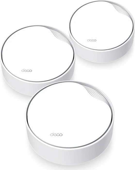

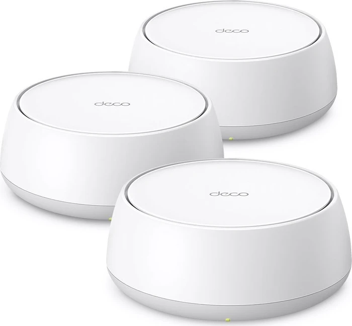

Ohne Wertung (und ohne 6 GHz, ohne Dect)
POE, allerdings kein DECT und nur Wifi 6.
Für Wifi7, allerdings ohne POE:
