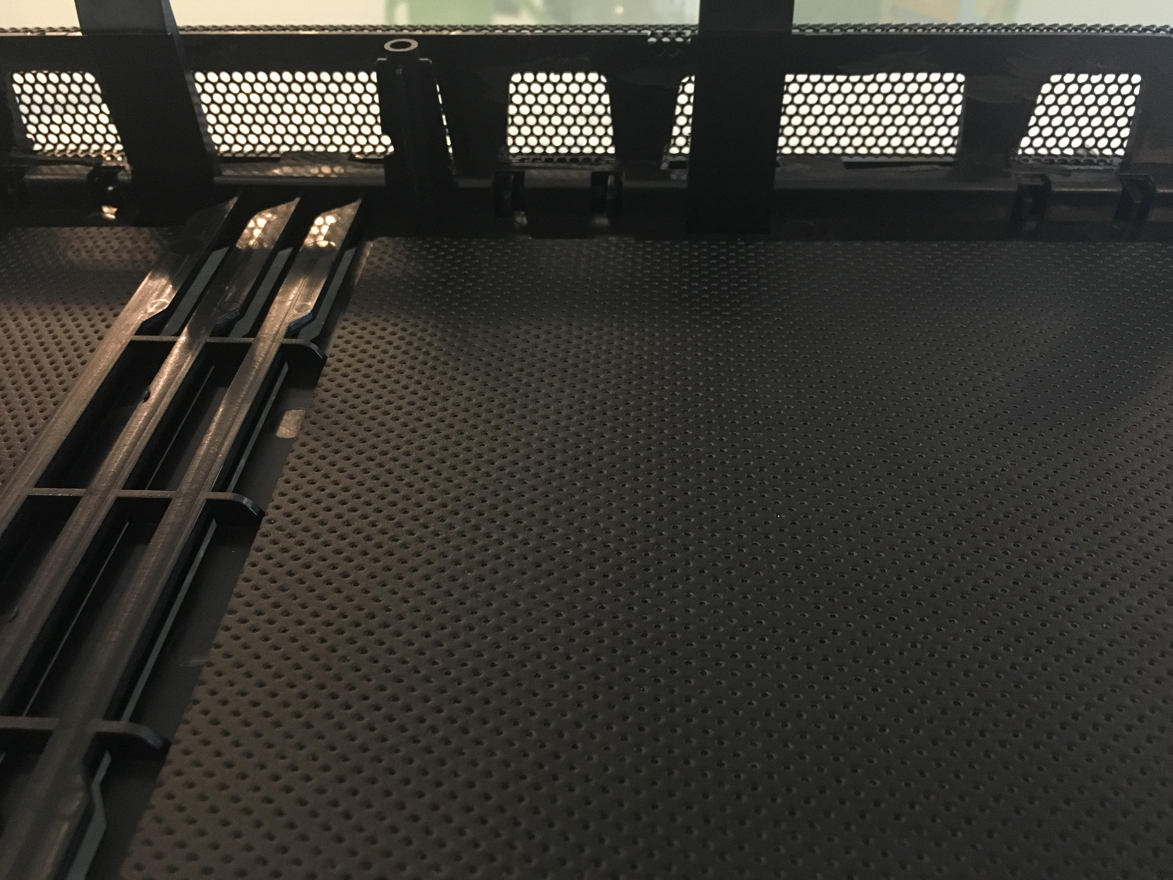

Da ich mir nun nicht alle 62 Seiten durch lesen will, kann es sein das wenn im Gehäuse Deckel ein 280er Radiator aufliegend Verbaut ist, das die Abwärme nicht gut raus kommt?
Ich hab mir eine Custom EKWB mit 2x280er Radiatoren eingebaut und im Leisen Betrieb kommen meine Temperaturen auf 50° GPU/CPU bei geschlossenen Gehäuse.
Bei offen sind die Temperaturen bei 45°oder weniger je nach Auslastung der Grafikkarte.
Leider finde ich im Netz keine Gemoddeten Deckel Grösseren Luftauslässen, und habe mir Überlegt, mit ein 12x26cm Loch in den Deckel zu Fräsen und dies mit einen Schwarzen Gitter mit löchern von unten an den Deckel zu kleben und seitlich nochmals einen 140er Radiator einzubauen um die Wäre aus den Tower zu bekommen.
Sieht eher so aus als ob die Lüfter in dem Deckel sind.
Wie dem auch sei... das ist nicht gut! Oben muss Platz sein, dmait die Luft angesaugt oder abgeführt wird. Aber auch wenn du das änderst ist der Deckel mega restriktiv und du solltest dir überlegen die Schallbrecher an der Seite des Deckels zu entfernen:
das Bringt vielleicht 2mm mehr Spielraum
