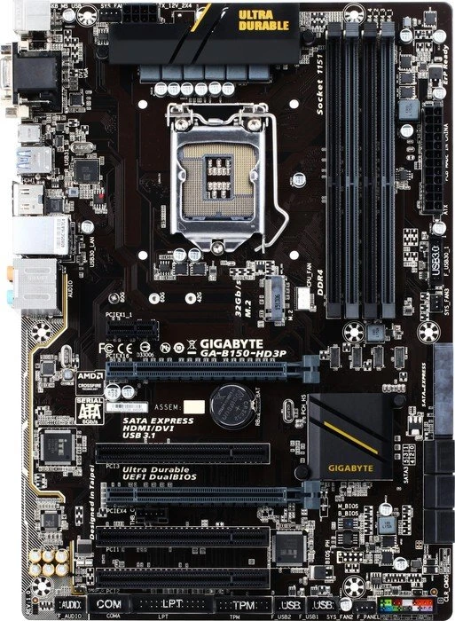

Header Kühlung 1x CPU-Lüfter 4-Pin, 2x Lüfter 4-Pin, 1x Lüfter 3-Pin
Hab auf dem Bild nicht alle gefunden aber 2x Sys Fan waren zu erkennen - Schau ins Handbuch
